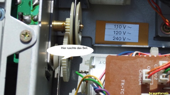

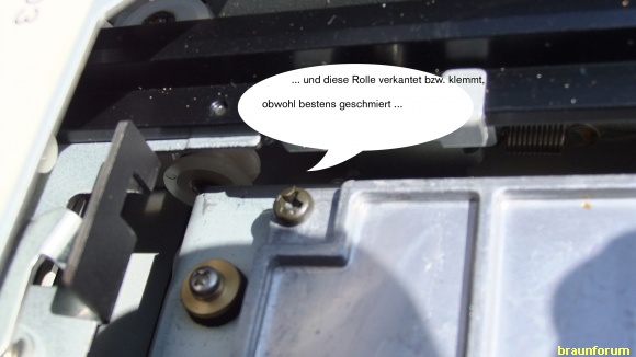

#3 Beitrag von Dualist » 22.08.2011, 15:15
Moin, moin;
nein, da fehlt keine Rolle, sondern der Seilzug dreht durch.Bild

#4 Beitrag von Wilhelm » 22.08.2011, 15:42
Hallo Dualist,
wenn die Rolle defekt ist kann ich Dir aushelfen. Ich habe hier noch einen Schlacht-CD3 und kann Dir das Teil kostenlos zuschicken.
