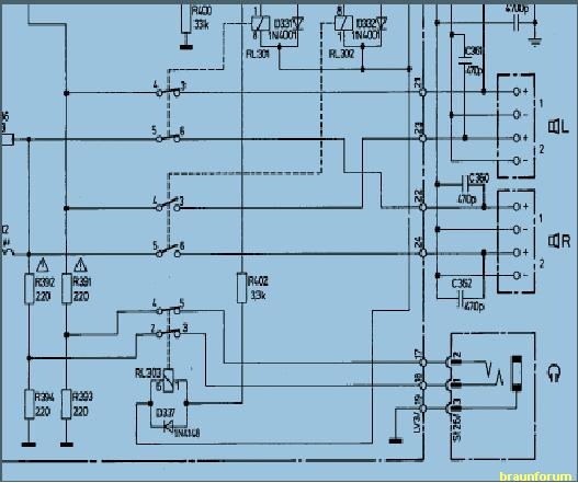

#3 Beitrag von pierre.wi » 05.08.2011, 13:07
Hallo Paul,
in der Regel ist das Relais für den Kopfhörer-Ausgang defekt oder deren
Ansteuerung.
Es sitzt neben den LS-Ausgangsrelais. Messe einfach mal den Spulen-Widerstand.

es gibt keine Sicherung, der Kh Ausgang wird durch ein Relais geschaltet, dieses sitzt (ziemlich verbaut) unter der Prozessorbox. Als Laie würde ich da die Finger von lassen!
Wenn Du den Kopfhörer unbedingt benutzen möchtest, solltest Du das Gerät mal einem Techniker übergeben. Pierre wäre hier der richtige Mann für Dich!

#11 Beitrag von Friedel » 05.08.2011, 20:58
Danke, aber lasst gut sein. Ich habe meine Meinung halt geändert. Pflegeleichter bin ich nicht geworden. Würde auch niemand vermuten. 8)
Aber mal zurück zum Thema. Ich habe in meiner Lehre einen Ausbilder gehabt, der mir regelrecht eingebleut hat, "Kunden richtig zugehört bei der Fehlerbeschreibung ist die halbe Reparatur". In sofern kann ich mich Gulugulu nur anschließen, denn defektes Relais = kein Brummen beim einstöpseln des KH. Ausserdem schreibt er zwar, dass alles in Ordnung ist, aber ob er auch wirklich Lautsprecher am R4 hatte geht aus der Beschreibung nicht hervor. Man muß sich mal in die Rolle des Lesers hier versetzen. Alles, was für den Schreiber selbstverständlich ist, muß für den Leser noch nicht so sein, weil er die Gegebenheiten ja nicht kennt.
Also direkt gefragt:
Hängen am R4 Lautsprecher?
Wenn ja, ist irgend eine Quelle zu hören (Radio, CD, Platte)?
Ist mit der Aussage "einstöpseln der Klinke in den EINGANG" das Einstecken des KH Steckers am Kopfhörer AUSGANG gemeint?
Kann es aber kaum glauben, dass aus den Lautsprechern was raus kommt, da der KH Anschluß DIREKT über 220Ohm Widerstándspannungsteiler und Relais an den Endstufen hängen. (Oder es brummt nicht wirklich)

#12 Beitrag von Uli » 05.08.2011, 21:44
Noch ne Möglichkeit:
Wenn er keine LS dran hat,
und auch die Gabelbrücken fehlen, kommt auch kein Ton aus dem Kh!
Wenn er die Brücken drin hat und keine LS angeschlossen hat, wird der Verstärker ein Problem haben.
Gruß.. Uli
