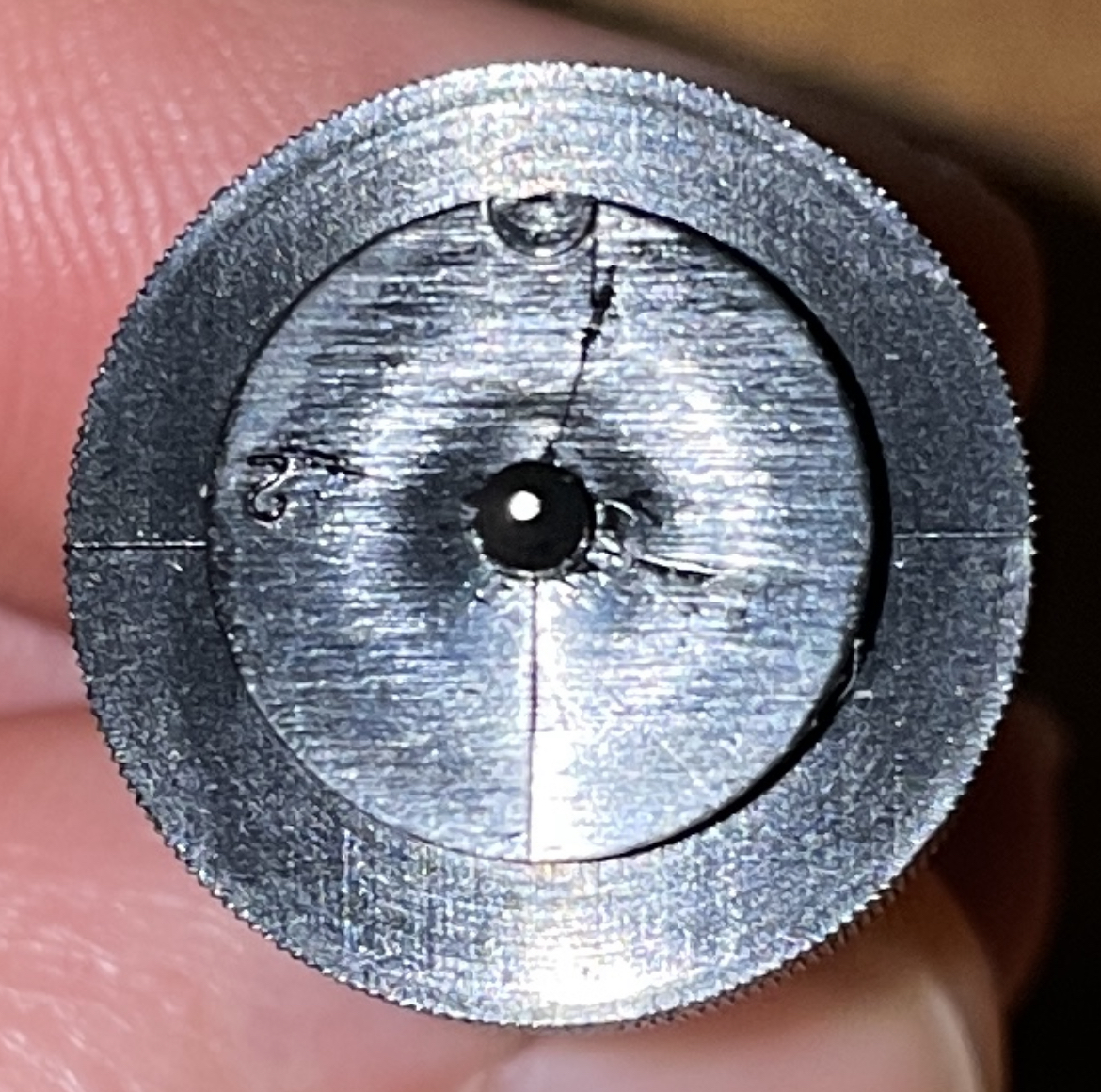

ich hoffe, jemand kann helfen, oder mir zumindest einen Tipp geben. Ich bin gerade der Verzweifelung nah. Großer Mist.
Folgendes. Eigentlich hatte ich mir für heute vorgenommen, mein C3 mittels Messequipment und Service-Anleitung komplett neu einzustellen.
Dazu spulte ich Messkassetten mehrmals hin und her, um dessen Bandlage zu optimieren.
So ziemlich zum Schluss - der letzte Messvorgang war durch - spulte ich die Kassette wieder zurück, dann plötzlich ein Plopp.
Der linke Mitnehmer stand plötzlich höher als der rechte und die Spule der Kassette wackelte wie wild hin und her.
Sofort gestoppt, Kassette raus und dann kam auch schon die ganze Achse mit. Völlig lose. Ihr könnt Euch vorstellen, meine Stimmung erreichte den Tiefpunkt.
Ich war fast fertig und dann so was. Na ja, Trübsal blasen hilft nichts, weiter gehts. Kompletten Schlitten ausgebaut und diesen zerlegt.
Ja und was sehe ich da? Die Antriebs-Reibscheibe hat sich von der Achse gelöst. Unter der Lupe sah ich dann auch warum.
Ganz feine Haarrisse im Kunststoff. Im folgenden Bild seht Ihr die Teile. Kann man hier noch was machen? Denke, kleben kann man vergessen.
VG

ich habe gerade mal nachgeschaut. Das defekte Teil nennt sich (lt. Serviceunterlagen) "57 - Wickelteller - Rad" und hat die Bestell-Nr. 1967 257.
Falls hier noch ein ehemaliger Braun Kundendienstler mitliest und so etwas vielleicht noch auf Lager hat, dem wäre ich sehr dankbar, wenn er sich bei mir melden würde.

kleben würde ich nicht pauschal ausschliessen, das Teil ist ja wenigstens nicht so winzig und auch nicht aus Polyamid oder Polyethylen, also mit einiger Wahrscheinlichkeit einigermassen klebbar. Je nachdem, wieviel Platz man für den Kleber hat, könnte das funktionieren. Wenn man noch ein Ersatzteil bekommt, ist das natürlich besser. Wenn nicht, könntest Du mal größere Bilder posten, dann kann man eher was dazu sagen.
Interessant wäre ggfs auch ob die Mechanik im C2 oder C1 an der Stelle gleich ist, das könnte dann auch eine Ersatzteilquelle sein.

ich erkenne unter der Lupe mindestens 3 Haarrisse im Abstand von 90 Grad. Ich setze eher auf ein Original Ersatzteil, dann habe ich erstmal wieder Ruhe.

ist doch prädestiniert für ne schönen 2-k klebevorgang, bei bedarf kann man die risse auch ein wenig auffräsen und die fläche anrauhen,
