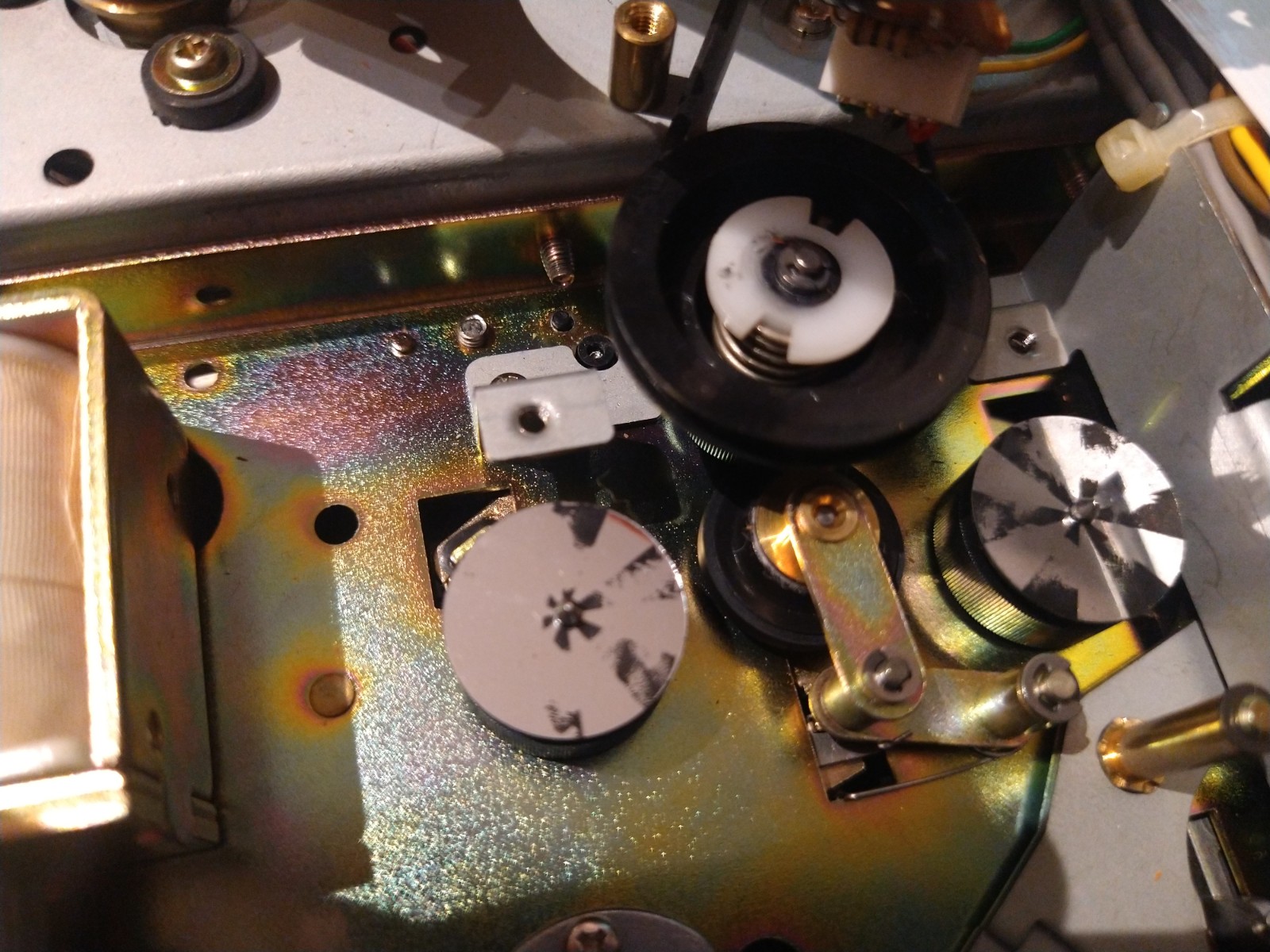

die Drehzahl der Wickelteller wird optoelektronisch erfasst, wie ich aus dem Schaltbild ersehe.
Da ich meinen C4 nicht öffnen möchte, hier ein Foto eines anderen Herstellers, das prinzip ist identisch.
Auf oder unter dem Wickelteller findest du einen Ring mit abwechselnd schwarzen und hellen Feldern. Außerdem eine kleine Platine mit Optokopplern.
Der Ring dreht sich unter dem Optokoppler und dieser macht aus den hell- dunkelwechseln ein drehzahlabhängiges Rechtecksignal.
Oft verschutzen Ring und/oder Optokoppler, so daß der Kontrast zu gering für eine einwandfreie Erkennung ist. Der Prozessor erkennt dann Bandstillstand und schaltet ab.
Eine einfache Reinigung mit Q-Tips sollte Abhilfe schaffen.

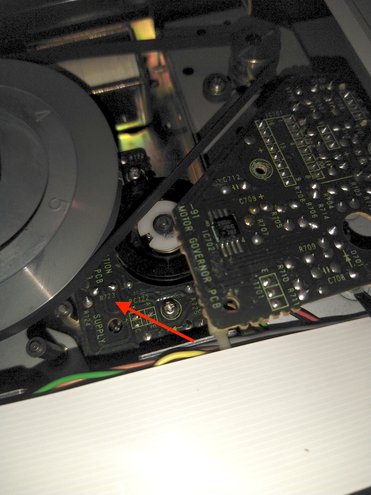

hat jemand eine Ahnung, wie ich zum reinigen der Sensoren an die Wickelmotor Sensorplatine hinkomme ? Ich habe sie gefunden, aber ich weiss nicht wie ich die rausbekomme. Da ist das Capstanschwungrad drüber.

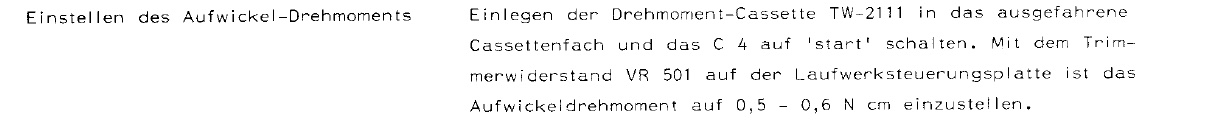

In der Serviceanleitung habe ich etwas vom einstellen des Aufwickelmoments gelesen (Seite 4). Könnte eventuell auch ein zu gering eingestelltes Drehmoment die Ursache sein, oder muss diese Platine raus ?

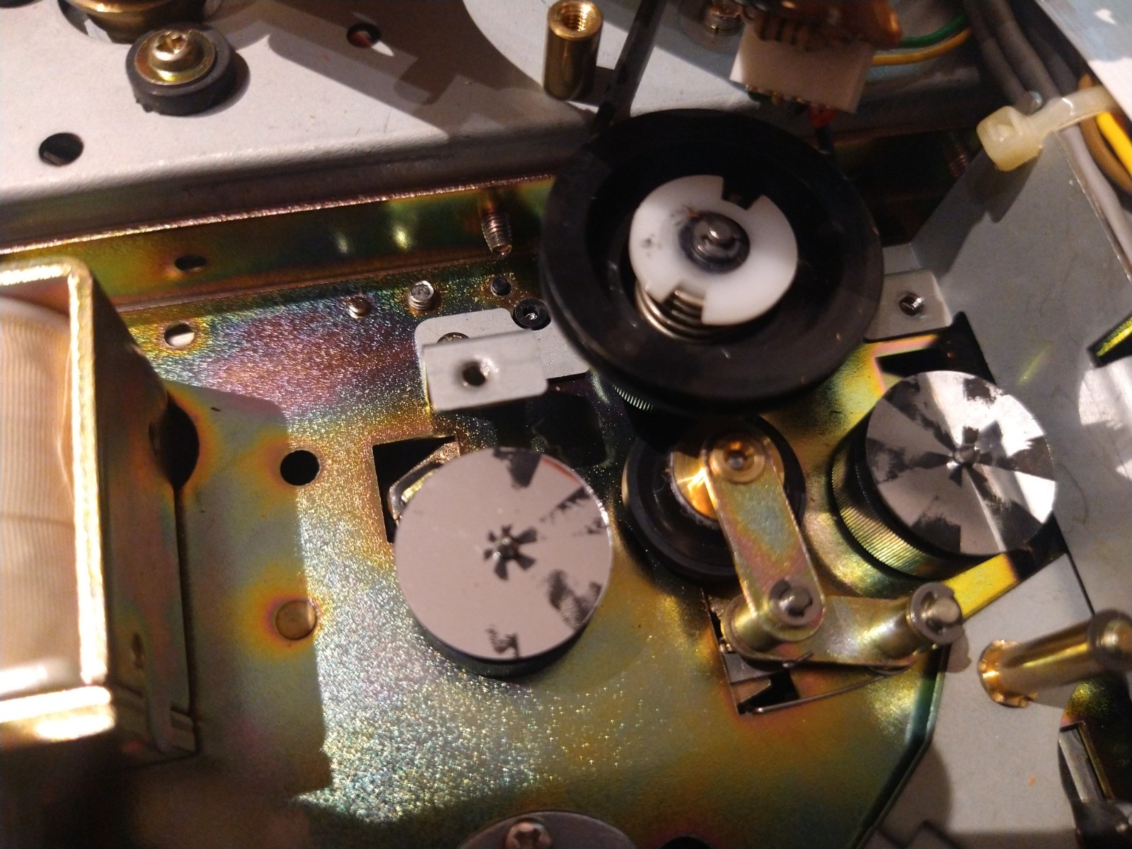

jetzt bin ich mit meiner Weisheit am Ende... Hab die Platine losgeschraubt, sie aber nicht herausbekommen. Ich habe dann mit einem Q-Tipp und Alkohol daruntergefummelt und das Muster auf dem Bandwickler gereinigt, ebenso habe ich versucht blind den Fotosensor zu reinigen. Danach alles zusammengebaut, keine Änderung feststellbar. Jetzt habe ich noch an der Bandaufwickelmomenteinstellschraube gedreht. Auch auf Maximal keine Änderung. Die ersten ca. 30 Minuten einer Kassette kann ich hören, danach schaltet es irgendwann ab.

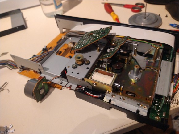

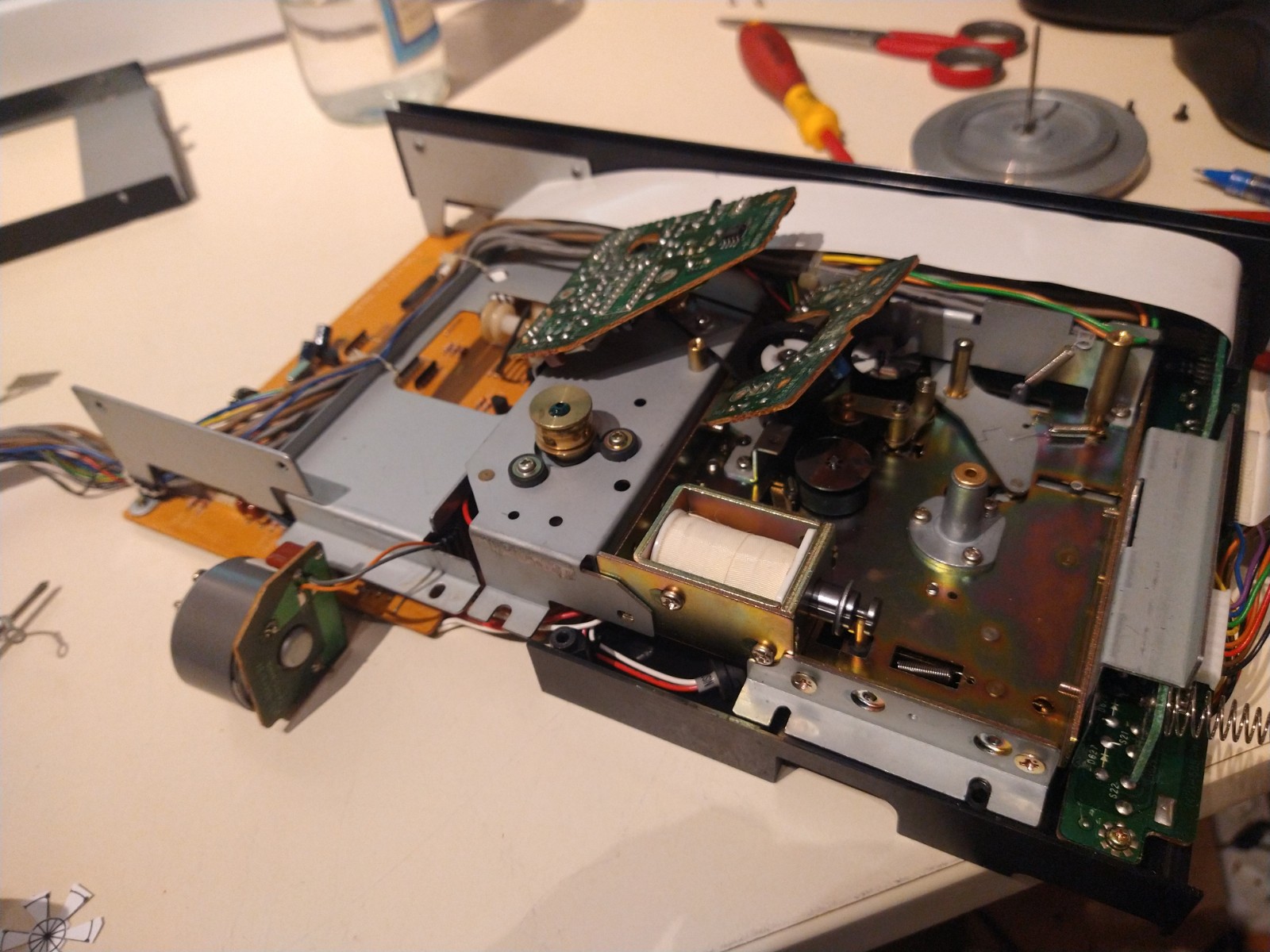

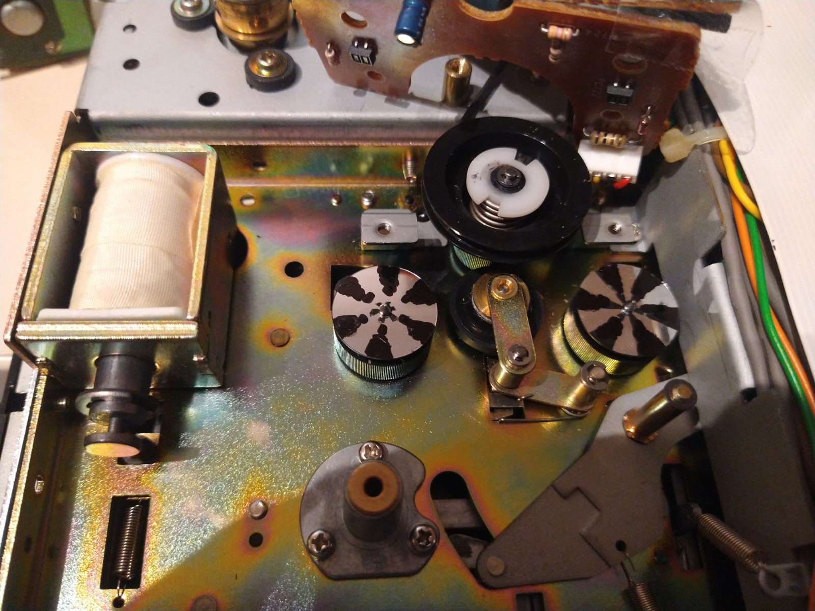

Ich hab dann nochmal alles ausgebaut inklusive Capstan. Als ich die Platine runtergenommen hatte habe ich gesehen, dass ich durch meine Reinigung mit Alkohol leider die schwarze Farbe von den Reflektorscheiben großteils abgewischt habe. Ich habe dann die Sensoren nochmals gereinigt und die Markierung mittels Schablone und Edding wieder aufgemalt. Danach alles zusammengebaut. Leider tritt der Fehler immer noch genauso auf. Ich bin mit meinem Latein am Ende. Anbei ein paar Bilder.
Reset habe ich schon gemacht.
