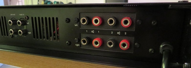

deine Idee vom Umbau des LS-Terminals finde ich super. Wenn man die innen liegenden Blechstreifen belässt, kann man sogar die alten Lötstützpunkte weiter verwenden.
Meine Frage ist allerdings, wie du die Öffnungen der bisherigen Drucktaster verschlossen hast. Vielleicht verrätst du uns das noch.
Gruß Udo

Hallo Udo,
die Nutzung der originalen Lötpunkte unter Verwendung der Schiene ist mit etwas Bastelei sicher möglich. Bei meinem A2 hatte ich mir noch eine Platte angefertigt und die Buchsen darauf montiert. Gestört hat mich daran die Tiefe im Gehäuseinneren. Die Optik passt meiner Meinung nach, nicht nur wegen der Vergoldung auch nicht wirklich zum A1:
Bei dem A1 waren die Plastiknippel zum arretieren zudem total brüchig und ausgeblichen, daher die Überlegung mit den kleineren Hirschmannbuchsen.
Zunächst wollte ich die originalen Löcher nutzen, allerdings stellten sich die Öffnungen als zu dünnwandig dar.
Jetzt meine Lösung (es gibt sicher noch andere Ansätze): Ich habe einen Mehrkomponentenkleber. den gibt es mittlerweile von verschiedenen Herstellern wie z.B. Schwaneweber unter Bezeichnungen wie Schweißnaht Kunstoff oder ähnlich auf Messen, in Baumärkten oder im virtuellen Fluß.
Ich habe damit schon mal eine Motoradverkleidung repariert, man füllt ein Granulat auf die Fläche und tropft den Kleber drauf. Das zeug wird hart wie Kunstoff und verbindet sich mit den angrenzenden Teilen. Also vorne etwas Klebebanddrauf, oder auf einer glatten Fläche fixieren, Granulat auffüllen und den Klebestoff drauftropfen. Das ganze kurz anschleifen damit es glatt wird und lackieren.
Die Löcher habe ich dann leider nicht zu ganz auf eine Linie bekommen, da könnte man beim nächsten Mal noch verstärkte Sorgsamkeit anwenden.
Viele Grüße,
Stefan

danke für die Antwort. Das mit dem Kleber ist auch eine gute Idee. Sieht das fast perfekt aus. Ich habe bei meinen A1 und 2 stets die LS-Terminals ersetzt, allerdings immer mit einer dicken Kunststoffplatte als Aufnahmebasis. Mir ist es ein Gräuel, verdrillte Litze in die Löcher zu fummeln. Mit vernünftige Buchsen und Bananenstecker lassen sich die Lautsprecher wesentlich angenehmer und sicherer anschließen.
Anfangs habe ich auch vergoldete Buchsen genommen, weil es kaum andere gibt. Die passen aber nicht zu dem übrigen Design der Ateliergeräte. Viel besser gefallen mir normale silbrige Telefonbuchsen, die hinten offen sind. In diese kann man die Stecker tief einführen und hat noch die Möglichkeit die hintere Klappe zu zumachen.
Gruß Udo

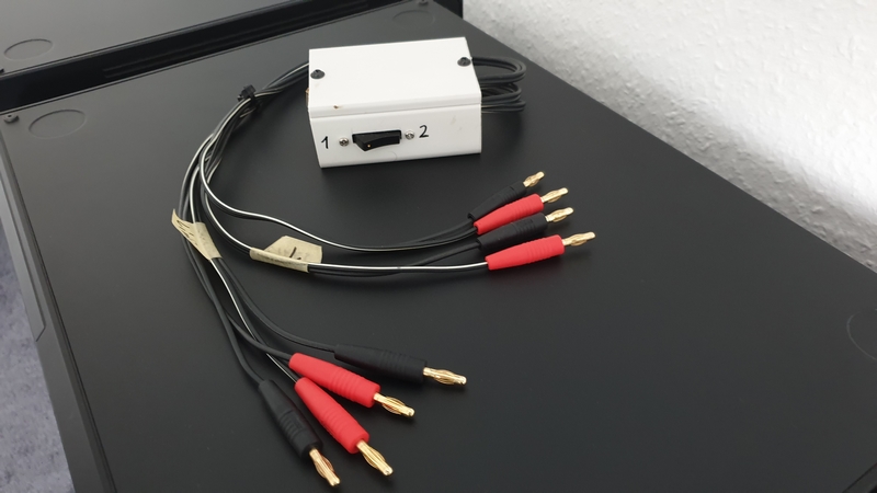

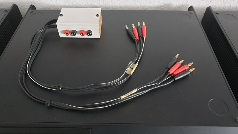

auch mich hat der Unterschied zwischen dem A1 und dem A2 interessiert. Da der A2 hier im Forum immer so hoch gelobt wird, wollte ich mir mal selbst ein Urteil bilden. Die Verstärker waren mit den üblichen Arbeiten überholt worden (Relais, kritische Elkos, Reinigung der Schalter, Ruhestrom usw.). Dann habe ich mir ein provisorisches Umschaltkästchen gebaut, damit die beiden Verstärker direkt verglichen werden können (s. unten). Wie hinlänglich bekannt, ist das akustische Erinnerungsvermögen sehr dürftig. Das sekundengenaue Umschalten ermöglicht einen direkten Vergleich. Zugegebenermaßen habe ich die beiden Amps "nur" an RM 5 ausprobiert, die jedoch für ihre genaue Abbildung bekannt sind. Gespeist habe ich die Verstärker mit einem CD3 und einem Y-Kabel. Zunächst wurden jeweils die gehörrichtigen Lautstärkeregelungen und die Klangregelung ausgeschaltet, also absolut linear. So viel ich auch umschaltete, es war kein (!) Unterschied zu hören. Erst als ich in die Nähe der Clipinggrenze kam, konnte der A2 mit seiner höheren Ausgangsleistung punkten. Aber einen solchen "Lärm" wird man nur selten in der häuslichen Umgebung produzieren wollen, wenn einem die Fensterscheiben lieb sind. Zurück auf normale Lautstärke wurde dann die gehörrichtige Frequenzkorrektur dazu geschaltet. Nun ergab sich eine leichte Überbetonung der Bässe des A1 gegenüber dem A2. Aber auch da musste ich genau hinhören, es war aber kein gravierender Unterschied. Je nach Raumakustik ist man ohnehin genötigt mit Hilfe der zusätzlichen Klangregelung einzugreifen. Wenn einem die Bassanhebung zuviel ist, kann man damit nachjustieren.
Fazit: Für normalen und auch mal lauteren Betrieb ergibt sich für mich kein Unterschied zwischen den Geräten. Die höhere Ausgangsleitung des A2 benötig der normale User nicht. Dafür bleibt der A1 bei Zimmerläutstärke absolut kühl und auch die Eingangsumschalter sind viel robuster (bei vielen A2 sind diese gebrochen). Mein Favorit ist der A1.
Gruß Udo
