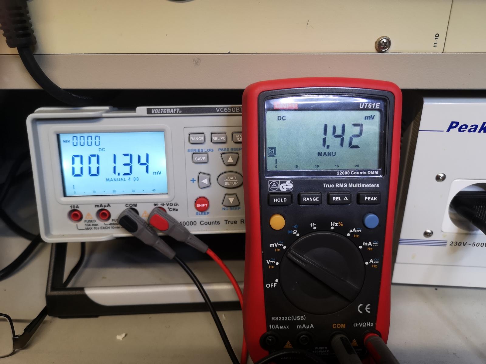

Habe an den Lautsprecher Ausgängen mal auf Spannung gemessen.
geht bis ca. 2,6mV, 0mV wären besser aber alles unter 5 ist denke ich OK
