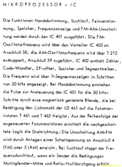

Da der Suchlauf digital ist, solltest Du zusammen mit dem Stromlaufplan am Zähler des Tuningrades anfangen (LED und Lichtsensor prüfen)... kommt da was raus?
Wie sieht es mit den Stationstasten aus, hattest Du da schon etwas fest eingestellt und hörst dann etwas?
Aber ich denke, wenn beides (Suchlauf und tunning) nicht klappt solltest Du die Schaltung Schritt für Schritt durchmessen und schauen, ob am IC401 etwas ankommt!
Hier die Funktion des IC401 dem Mikroprozessor´s:
Es ist ein Auszug aus dem Service Manual...
