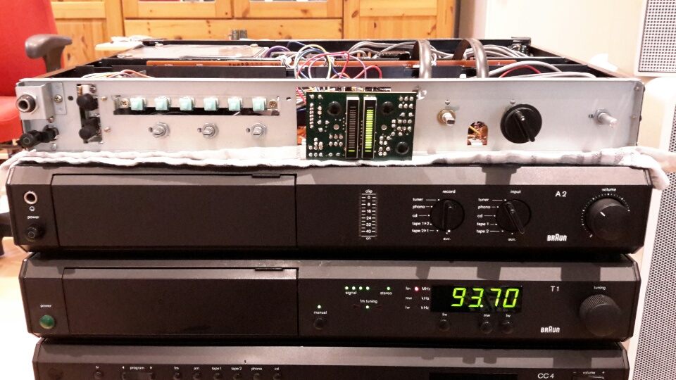

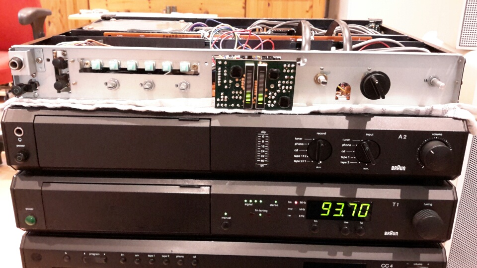

habe einen mausetoten A2 wieder ins Leben zurückgeholt. Einige Elko's u. die Spannugsregler waren die Ursache.
Geblieben ist ein defektes Display-das gelbe Kabel liefert keine 10V mehr. Wohl ein Elektronikproblem unter den schwarzen Knöpfen?!
Mit einem Austauschdisplay ist alles in bester Ordnung.
Hat jemand einen Tipp oder ein einzelnes Display?
Grüsse aus Bayern
Claus

#3 Beitrag von Obstler3 » 25.02.2018, 22:48
Moin, moin Gereon,
nein, am Gerät liegt es nicht-denn mit einer intakten Ersatzdisplayplatine ist alles i.O.
Heute habe ich die Kontakte auf der defekten Displayplatine nachgelötet-leider ohne Ergebnis.
Was bleibt ist die Kontrolle/Ersatz der Widerstände u. Dioden; hier werde ich noch ansetzen.
Hat jemand einen Schaltplan der Displayplatine? Bestückungsplan?
Abendliche Grüsse
Claus
