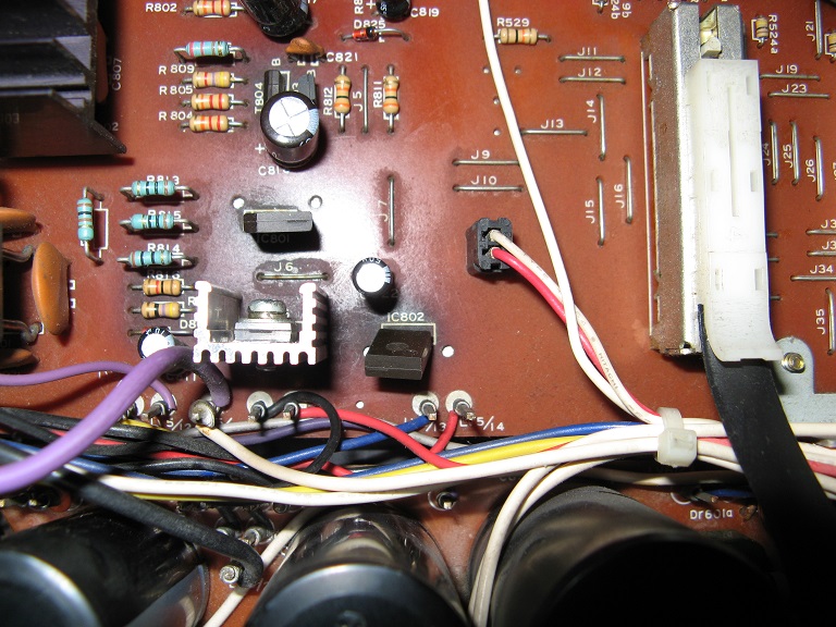

Hat jemand ein A2/2 Servicemanual, genauer den Bauteil-Lageplan mit den grauen Leiterbahnen?
Ich habe das vom A2/1. Vom A2/2 habe ich nur den Schaltplan.
Drahtanschlüsse (unter IC802) von rechts: LV5/14 (rot), LV5/13 (blau), LV5/15 (rot), LV5/18 (schwarz), LV5/33 (violett u. weiß), LV5/12 (violett), LV5/11 (gelb)

Re: A2/2 brummt
Ich messe mit Voltmeter Philips PM2505 (Ri=10 MOhm) gegen Gehäusemasse (die Schraube von der Trafoabdeckung).
Sollwerte lt. Schaltplan in Klammern, rechts/links/hinten meint die jeweiligen Bauteilbeinchen.
Gleichspannung an den LS-Ausgängen: Keine.
An LV5/14 (rot, +15V): +14.9V, an LV5/13 (blau, -15V): -15.1V, an LV5/15 (rot, +11.5V): +11.5V.
An LV5/11 (-25.7V): -26.0V, an LV5/10 (+25.7V): +26.0V.
Am kleinen Stecker: +14.9V (rot) und -15.1V (weiß).
LV5/16 und LV5/17 finde ich nicht, an R811 (hinten, +32V): +32.0V, an R812 (hinten, -32V): -33.0V, R812/R811 (unten:) +0,55V.
Deren 'Eingänge': R802 (links, +56V): + 56.5V, R804 (links, -56V) -57.0V.
Weiter. Mein A2/2 Schaltplan stimmt auch nicht ganz. D804 ist auf der Leiterkarte wohl D825 (12V Zener): Ich messe 11.8V.
Bis hierhin also alles ok.

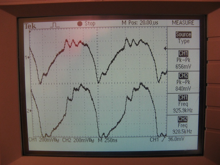

Weiter geht's. Heute Clipping-Leiterkarte.
Die Aussteuerungsanzeige steht ja konstant bei -16 und die roten Clipping LEDs sind dauerhaft an.
LV6/37 und LV6/38 sind die Eingänge eines Kanals und kommen vom Endstufeneingang, direkt an der Brücke zwischen Vor- und Endstufe.
Da liegen - ohne NF-Signal - ca. 600 mV P-P (LV6/38) und ca. 800 mV P-P (LV6/37) mit einer Frequenz von ca. 930 kHz an... (s. Bild).
LV6/39 ist der zugehörige Ausgang für die rote Clipping-LED, da liegen ca. 200 mV DC, also fast 0V, deshalb leuchtet die Clipping-LED.
Aber woher kommen die 930 kHz an den Eingängen?
Denn der Verstärker spielt eigentlich ganz gut, er brummt halt "nur"...

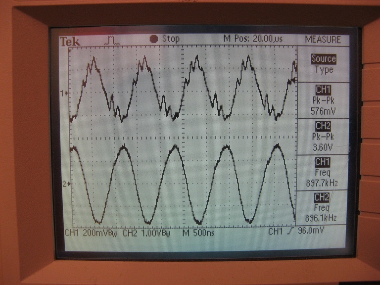

Ich auch nicht. Also haben mind. drei Leute den gleichen Fehler beim A2. Heute geht's bei mir weiter mit messen und Fehler finden.Paparierer hat geschrieben:Es scheint, dass gerade jemand auf i-bäh versucht, einen A2/2 mit genau diesem Problem zu verkaufen...
Ich bin es jedenfalls nicht.

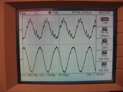

Erstes Ergebnis: Die +15V (LV5/14) und insbesondere die -15V (LV5/13) sehen am Oszi katastrophal aus (s. Bild).
MfG Jürgen

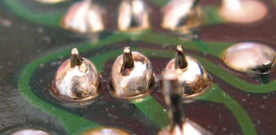

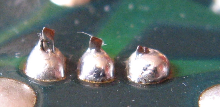

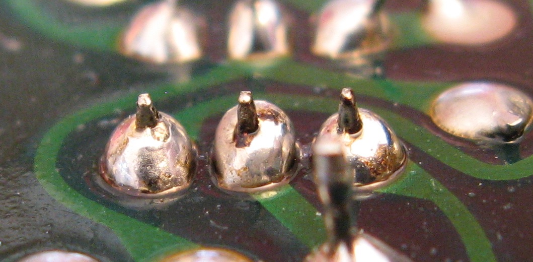

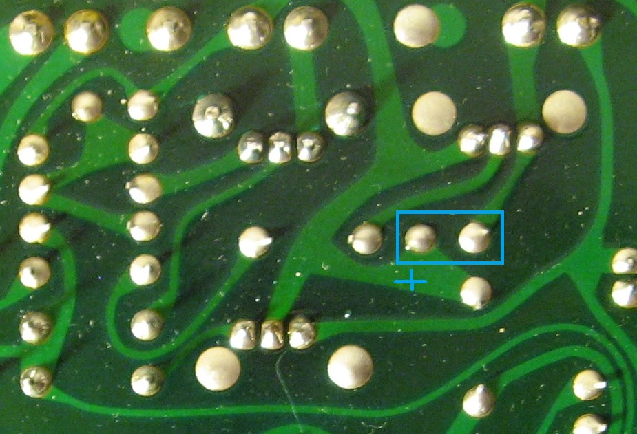

Habe mal den Bodendeckel entfernt...
Miserable Fertigungsqualität der Leiterkarte: Flussmittel überall und die Lötungen...
Seht selbst:
Seht selbst:
Re: A2/2 brummt
Die Platinen sind wirklich nicht von bester Qualität. Die Lötstellen, die Du photographiert hast sind aber nicht original, sondern schon einmal nach gelötet worden.
Ich denke aber, Du bist auf einem guten Weg. Die Spannungen sind wirklich hochfrequent verbrummt.

Jepp...
Einige Lötaugen abgesaugt und neu gelötet.
C822 (1uF) ausgelötet und ausgemessen: Tot!
Neuen 2.2uF eingelötet (hatte nichts passenderes), und...
- Aussteuerungsanzeige ok
- Brumm weg

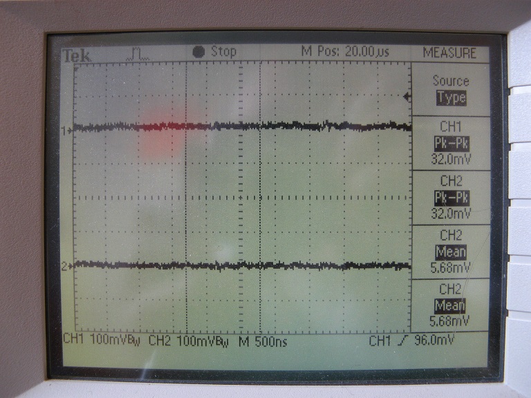

Und so sehen jetzt die +15V, -15V aus:
- Brumm weg

Dieser 1µF Kondensator ist oft die Ursache, wenn die Aussteuerung ausschlägt. In der Ansteuerung für sie LEDs sind OPs verbaut.Die werden mit symmetrischer Spannung versorgt. Die -15V sinken durch den Kapazitätsverlust und je nachdem wie weit sie absinken schlagen die LEDs aus. Dass das ganze Netzteil aber an zu schwingen fängt bei defektem 1µF, ist mir neu. Da sollte vielleicht Paparierer auch mal bei seinem A2 ansetzen.

Guten Abend. Und nun ratet mal. Richtig geraten: Auch bei mir lag es einzig am C822 (50V, 1µF).Friedel hat geschrieben:Dieser 1µF Kondensator ist oft die Ursache, wenn die Aussteuerung ausschlägt. [...] Da sollte vielleicht Paparierer auch mal bei seinem A2 ansetzen.
Der Unterschied zu Jürgen bestand darin, dass er sich dem Problem wesentlich tiefer widmen konnte als ich.

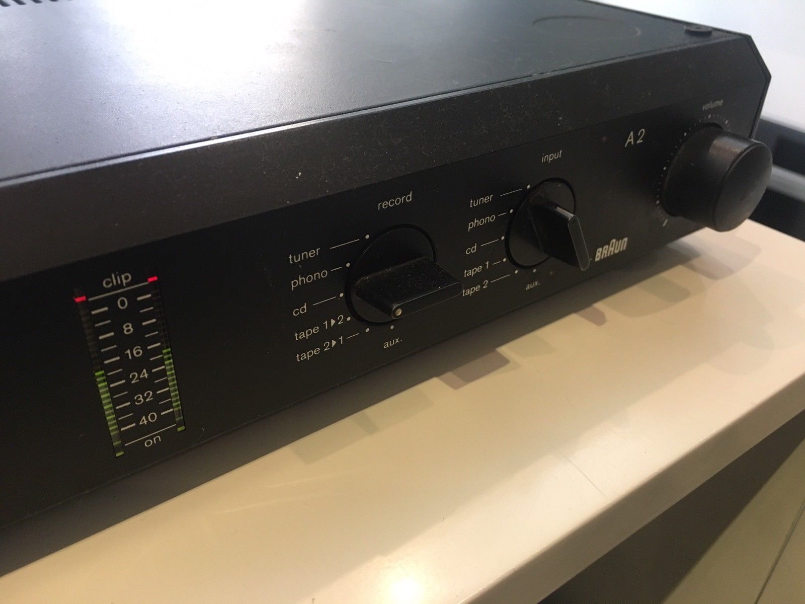

Eins noch zum "Schnell zwischen den Eingängen hin und herdrehen":
Da die schwarze Kunststoff-Schalterkappe für die Front nicht mehr als Ersatzteil zu bekommen ist - und deren Aufnahme der Metallachse gerne ausbricht - habe ich mir angewöhnt, den jeweiligen Zug an S501 (Input Select) resp. S502 (Record Select) auszuhaken und den Schiebeschalter lieber allein zu bewegen.
Ist natürlich keine Alternative zum Auseinandernehmen und gründlich Reinigen plus sparsam Fetten, ist aber auch keineswegs als solche gedacht.

Habe den Thread mit Jensels Hinweis auf den 1uF gefunden . Kann das (kühler) ausdrücklich bestätigen. Selbst im Leerlauf (ohne KH, Lautstärke auf 0) wurde er sehr heiß. Was aber bei fast 1 MHz nicht verwundert.Friedel hat geschrieben:Ich habe das hier im Forum schon vor 6 Jahren mal angesprochen. Habe da heute mal intensiv drüber nach gedacht. Jensel hat seinerzeit erwähnt, dass die Endstufe heiß wird und das nach Tausch des Cs er kühler bleibt.
Die Beschaltung der +/-15V-Spannungsregler scheint mir eh einem Spar-Kontrolleur zum Opfer gefallen zu sein.
Da fehlen m.E. zusätzliche Keramik-C's (nahe bei den Reglern) und vor allem (wg. der 10.000uF am Ausgang) die Rückstrom-Dioden von Ausgang nach Eingang.
MfG Jürgen

Ich denke, das wurde damals mit der heißen Nadel gestrickt. Der A2/1 hat für die negative Spannungsversorgung noch einen normalen Längstransistor. Auf die Idee, dass der Verstärker schwingen könnte, bin ich damals schlichtweg nicht gekommen.
