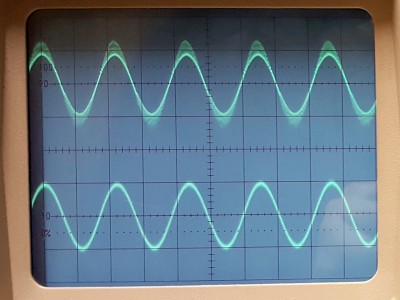

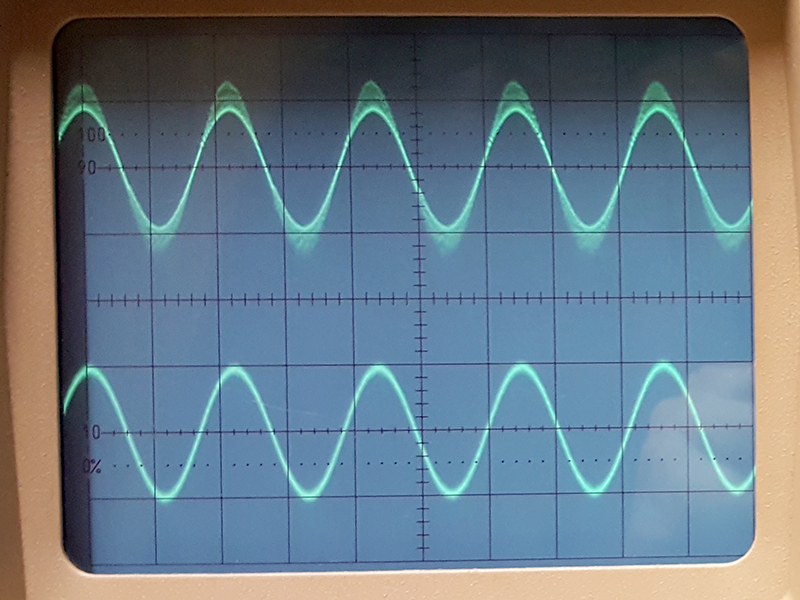

Nach längerer Zeit habe ich meinen alten R4 wieder auf den Arbeitstisch zurückgeholt, da ich einen offensichtlichen Wurm im Endverstärker (rechter Kanal) bisher nicht lokalisieren konnte.

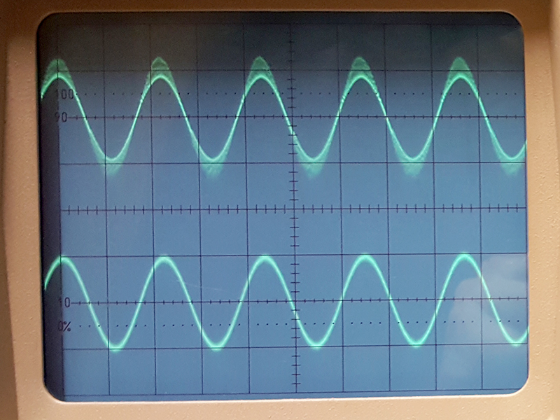

Problem: der Endverstärker produziert Klirr und Verzerrungen im unteren Leistungsbereich, der dort nicht auftreten dürfte.
Nach Durchsicht der Endstufe fällt auf, das sich der Ruhestrom für den rechten Kanal nicht einstellen läßt. Der Spannungsunterschied der Emitter T324 zu T326 ergibt immer 0 mV. Der Poti VR302 funktioniert messtechnisch, hat aber keinen Einfluß.

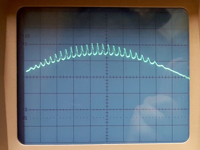

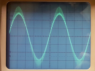

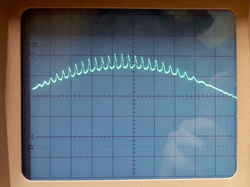

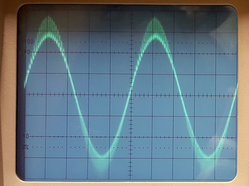

Im Ergebnis stellt sich folgendes Bild am Oszi bis ca. 55 mV eff am Main-in des Verstärkers auf dem Oszi ein:
Kanalvergleich
Ripple mit 72,3 kHz
Beide Halbwellen des rechten Kanals sind betroffen und lassen ein deutliches oszillieren erkennen. Ab 60 mV eff normalisiert sich der Sinus bei 1kHz und wird bei höherer Aussteuerung unauffällig. Gleichzeitig bleibt der Frequenzeinfluß oberhalb von 1kHz gravierend, da bei einem eingespeißten Sinus von 10 kHz und höher die Verzerrungen deutlich sichtbar zunehmen. Ich habe den Klirr nicht gemessen, gehe jedoch von einer massiven Beeinflussung aus.
Trotz der fehlenden Ruhestromeinstellung des rechten Kanals clipt der Verstärker auch bei höherer Aussteuerung nicht.
Um die Fehlersuche einzugrenzen, habe ich die bekannten Beiträge zu diesem Thema und die speziellen Ratschläge von Andreas (Gulugulu) geprüft. Bisher jedoch ohne Befund.
Hat jemand mit dem oben gezeigten Schadensbild der Endstufe am Oszi schon einmal zu tun gehabt? Ich wäre für einen Tipp dankbar.

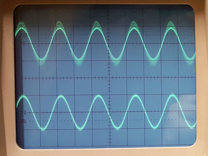

Ich danke Dir, das Du mir helfen möchtest und Dir ein paar Gedanken zu meinem Problem machst. Bevor ich Deine Antwort gestern Abend wahrgenommen hatte, habe ich den Differenzverstärker T302 mit seinen beiden Konstant Stromquellen T304 und T306 durchgemessen, da ich stark angenommen hatte dort den Wurm zu finden. Tatsächlich bin ich fündig geworden, da der Kollektor an der Signaleingangsseite Ue des T302 ein schwingendes Signal am Oszi anzeigt und dieses an den A-Treiber T308 weitergibt. Ein direkter Vergleich am Kollektor des Differenzverstärker im linken Kanal (T301 via T307) zeigt dagegen ein sauberes Signal.
Bild T302 Kollektor Signaleingangseite (Ue) r. Kanal
Bild Vergleich T301 Kollektor Signaleingangseite (Ue) l. Kanal
Bild Signal am Oszi T302
Ich hatte mir den Verstärkeraufbau nach Schaltbild in verschiedene Sektionen eingeteilt, um ihn besser zu verstehen. Da das Schwingen nur im unteren Leistungsbereich entsteht, sollte der Wurm im Differenzverstärkerzweig oder im Spannungsverstärkerzweig zu finden sein.
Leider hat die Prüfung des Differenzverstärkers durch den Komponententester des Oszi keinen Aufschluss gebracht. alle Anschlüsse von T301 und T302 haben komplett idente Kennkurven geliefert. Außerdem wäre bei einem Schaden des Differenzverstärkers T302 das Problem mit dem Ruhestrom nicht erklärt. Ich habe trotzdem T302/T304/T306 ("2SC3067/2SA970) aus dem Differenzverstärkerzweig neu bestellt und werde diese bei Erhalt in beiden Kanälen tauschen.
In sofern gehe ich nun Deinen Hinweisen im Bereich des A-Treibers (T308) sowie der Konstant Stromquelle T310 sowie dem gesamten Zweig nach. Es macht nach Lage des Fehlers absolut Sinn dort zu suchen. Danke für die Werte, die ich mir erst mühsam im Vergleich mit dem linken Kanal hätte suchen müssen. Den Ruhestromumbau habe ich übrigens bisher noch nicht durchgeführt. Das hole ich nach, wenn er wieder fehlerfrei läuft. Ich melde mich wenn ich Messdaten oder eine Lösung habe.

Also nach vielem Messen & Löten kann ich sagen:
Alles unauffällig bis auf den gleichen Effekt wie bei dir, Andreas!
Ein kurzes Antippen der Basis von T309, und schon kommt das Musiksignal klar und deutlich.
Ich interpretiere das so:
Durch das Antippen wird ein Masseschluss an der Basis von T309 erzeugt, der Spannung fließen lässt und T309 zum schließen von E-C veranlasst (so wie es ja auch sein soll) und die Spannungsversorgung für die Endstufenseite steht.
Im Umkehrschluss heisst das, dass die Masseverbindung der Basis von T309 über R323 nicht funktioniert, oder?
Allerdings ist bei mir R323 ok, und auch T309 hatte ich ausgelötet, gemessen und die Messwerte sogar mit einem ausgelöteten T309 aus meiner Ersatzendstufe verglichen. Aber alles war unauffällig.
Hmmm...

wie gesagt, hatte ich vor ein paar Jahren auch mal diesen Effekt. Kaum ging man mit der Prüfspitze irgendwo dran, spielte das Ding. Ich hatte dann mit aufheizen und Abkühlen dann doch den T309 als Übeltäter entlarven können. In ausgelötetem Zustand war messtechnisch nichts festzustellen. Ich habe dann T309 und T307 ersetzt und der Spuk war vorbei.
