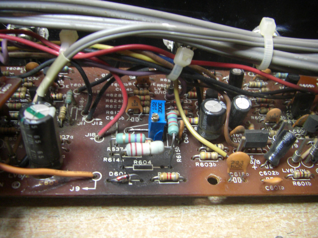

Im Anhang zwei Bilder. A2 sieht immer noch ziemlich zerfleddert aus, aber schon etwas gefälliger. Morgen geht es an den Tastensatz hinter der Klappe, der immer auch eine Fehlerhäufigkeit ist. Dann die Elkos auf der vorderen Platine. Zum Schluß Ruhestrom einstellen und wieder zusammen bauen. Die hintere Platine mit Netzteil, Input/Record Selector ist fertig. Den MM/MC Umschalter habe ich ebenfalls zerlegt und gereinigt. Endstufe ist fertig. Wie auf dem zweiten Bild zu sehen, habe ich die normalen Potis für den Ruhestrom gegen 25 Umdr. Spindeltrimmer getauscht. Eines der Potis hatte schon keinen Kontakt mehr mit dem Schleifer auf der Kohlebahn.

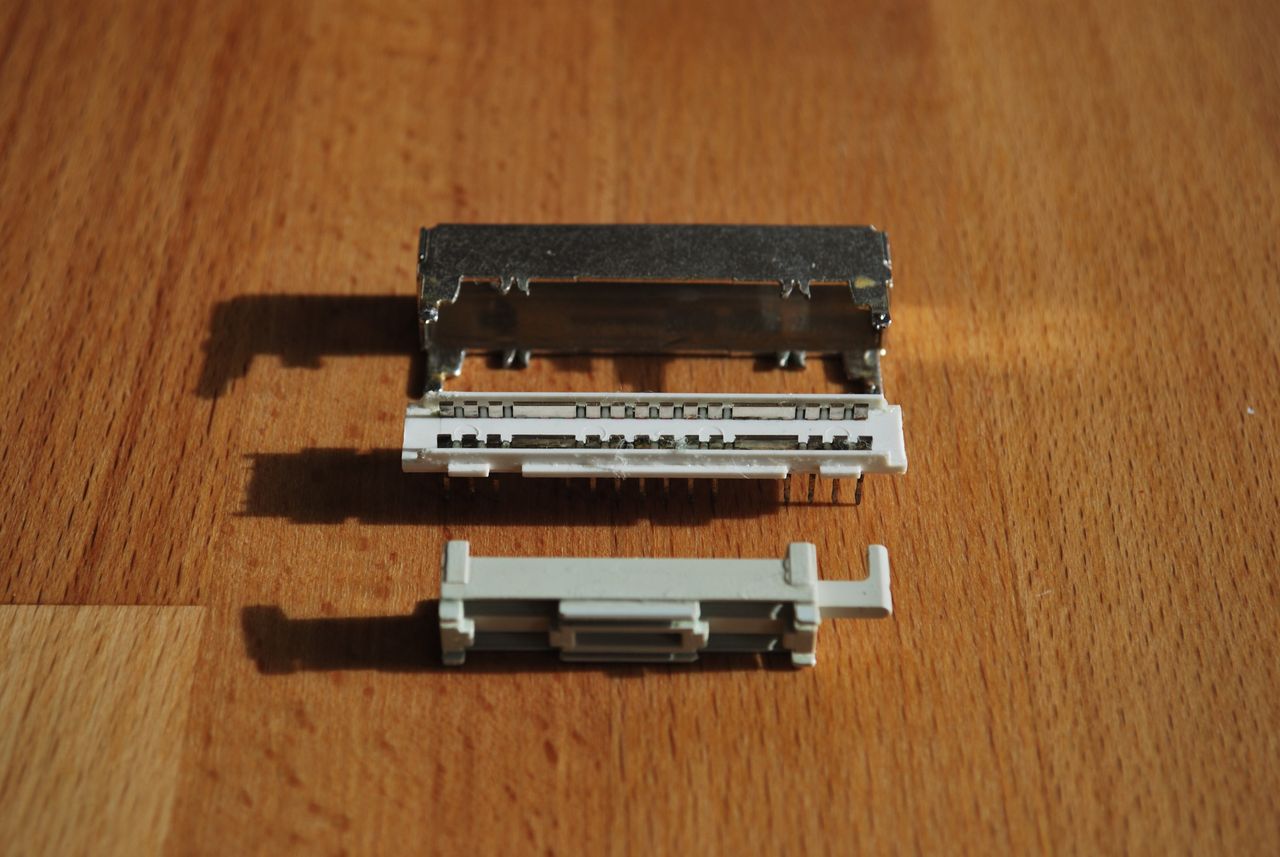

Nun eine Frage/Anmerkung: Meines Erachtens bleibt bisher - auch nach Restaurierung - der Input-Selector eine blöde Schwachstelle. Ich habe den ja auch ein paar Male ausgelötet (zu oft geht das aber nicht!) und mit T6 und mit der Alupapier/Soda-Methode gereingt. Mein Problem aber: das bleibt ja so nicht ewig. Irgendwann würden diese Kontakte wieder als erstes oxidieren und ich weiß noch kein Mittel, dass zu verlangsamen/zu verhindern. Pierre Wittig schrieb mal etwas von "versiegeln", aber ich wüsste nicht wie oder womit?

#4 Beitrag von Friedel » 01.12.2015, 12:27
Moin Rudikar,
Pierre reinigt die Schalter mit Ultraschall. Das Versiegeln passiert mit "Siemens Wählerfett" oder wie es auf Neudeutsch heißt Vaseline. Ich nehme da Kontakt 701 für.

Noch ein Wort zur Ruhestrom Einstellung. Die Angaben im Manual und im Schaltbild sind unterschiedlich. (Manual 15mV, Schaltbild 20mV)
Ich bin folgendermaßen vorgegangen.
Hirschmann Klemmen an die Dioden D626 Anode (a und b je nach Kanal) und D628 Kathode (a und b je Kanal) Dabei an diesen Dioden den Grünspan, der sich dort gebildet hat mit einem Glasfaserstift entfernen, man macht sonst unter Umständen keine korrekte Messung. Beide Kanäle grob messen und 15mV einstellen. Nach ca 30min die Messung wiederholen und dann auf 18mV endgültig einstellen.

Hallo Friedel,
Du hast mir mit Deiner Antwort eine schon längere Frage beantwortet. Ich fange nun gerade an, mal wieder einen Schiebeschalter auszulöten, der es dringend nötig hat. Kontakt 701 habe ich mir besorgt. Wie ich gerade sehe, ist mein letzter über vier Jahre her. :shock:
Meine kleine Ergänzungsfrage: Das T701 ist leitfähig und wird vor dem Zusammenbau (und vorheriger Reinigung natürlich) direkt in die Kontakte gesprüht?
Danke und Gruß
Rüdiger
Friedel hat geschrieben:Moin Rudikar,
Re: Revision A2/2
#11 Beitrag von Friedel » 23.01.2016, 14:38
Ich schüttele die Flasche vor dem Benutzen und sprühe nach dem Reinigen und wieder Zusammenbau des Schalters einen kurzen Strahl in den Schalter.

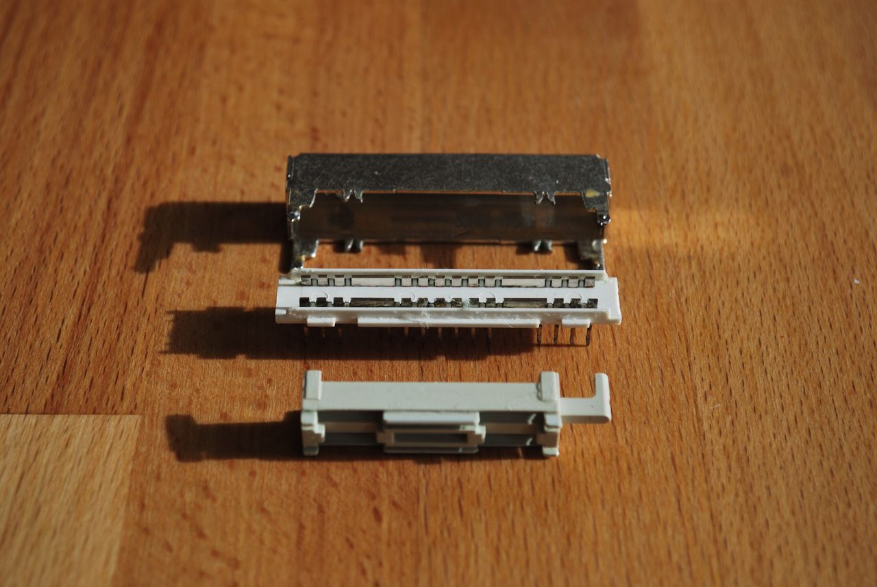

#12 Beitrag von Rudikar » 20.02.2016, 18:02
Guten Abend -
ich frage gerade gerne noch einmal zur etwas Sicherheit nach, ich baue die Dinger ja doch nur alle Ewigkeiten aus und wieder ein:
Das heißt, Du baust diese drei Teile im Foto (sind hier noch nicht fertig gesäubert! :wink:) alle wieder ganz zusammen - und erst dann kommt der Sprüher oben durch die Schlitze hinein? Und die Kontakte selbst dann vor dem Zusammenbau mit T6 satt einsprühen? (Beim dünnflüssigen T6 denke ich nur, dass es sich mit der Zeit wieder davon macht - und dann oxidieren die Kontakte relativ schnell wieder?)
Ich denke, so sehr viel "umhüllen" und abdichten tut die Vaseline dann das Innere des Schalters nicht, oder? Könnte man sie/es nicht auch bereits unter das Metallgehäuse "applizieren"? Nachdem der weiße Platikschieber wieder auf seiner Bahn sitzt?
Gruß - Rüdiger
Re: Revision A2/2
#13 Beitrag von Friedel » 20.02.2016, 18:45
Wenn Du unsicher bist, dann pinsele die Schalter nach dem Reinigen halt mit Vaseline ein.

Friedel hat geschrieben: 01.12.2015, 22:06 Noch ein Wort zur Ruhestrom Einstellung. Die Angaben im Manual und im Schaltbild sind unterschiedlich. (Manual 15mV, Schaltbild 20mV)
