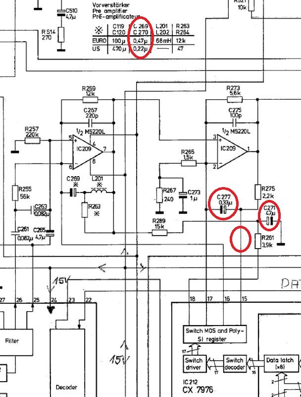

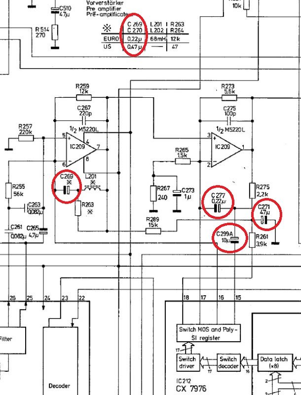

ich setze mit meinem Anliegen mal hier fort, da es hier am besten hinpasst, Es geht um die Ansteuerung des CX7976 - und da vor allem um die Unterschiede zwischen CC4/1-R4/1 und CC4/2-R4/2. Vielleicht können ja mal die mitmachen, die beide Modelle bereits revisioniert haben. Hintergrund: ich habe zum ersten Mal einen R4/1 vor mir - und möchte diesem am liebsten die (sinnvollen) Veränderungen des R4/2 zukommen lassen.
Uli hat bereits den Bereich oben ebenfalls im Fokus gehabt. Zunächst mal die beiden Unterschiede im Schaltplan.
R4/1 sähe demnach so aus:
Und R4/2 wäre so aufgebaut:
Daraus ergibt sich:
  • Ja, man kann die Brücke J7 & J14 entfernen und dafür einen 10µF einlöten - das sind dann die neuen C299A/C299B.
  • Dann muss man aber auch gleichzeitig C277/C278 umbauen von 0,33µF auf neu 0,22µF. Das sind Pin 4 und 15 - in soweit müsste Ulis zweiter Satz falsch sein, diese Anschlüsse auf Masse zu legen.
  • Weiterhin ist R515/R516 von 68 kOhm auf 120 kOhm umzubauen, dazu gibt es eine eigene TM.
Tja - und dann zu diesen beiden Kandidaten 269/C270: Laut R4/1 Plan wären es 0,47µF, im /2-Plan wären es 0,22µF. In der Realität ist es aber alles Mögliche: auf jeden Fall stecken in R4/1-Versionen bereits 0,22µF. Und wiederum in R4/2-Versionen hatte ich es genau umgekehrt mit vorhandenen 0,47µF. Ich bin mir über die Funktion dieser Kapazitäten noch nicht wirklich bewusst, aber es gibt eben diese Unterscheidung zwischen EUR/US-Versionen, möglicherweise wurde das gelegentlich vertauscht? Ich würde jedenfalls kontinuierlich die 0,22µF als letzten gewollten Stand ansehen?

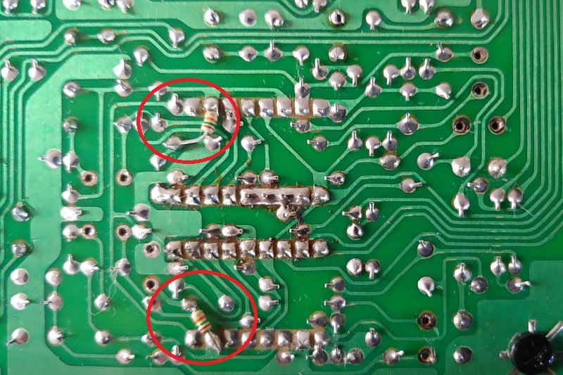

Hier noch ein Bild der Pulldown-Widerstände vom IC209/210 zu C271/272 im R4/1 - wobei eben dann im CC4/1-R4/1 gar kein Elko beim C272 drin ist, sondern ein weiterer Widerstand.
Das gibt es bei den /2 Versionen gar nicht.

ich möchte ein paar Infos zu den Kondensatoren C269/C270 beisteuern.
BRAUN hat für den europäischen und den US-Markt unterschiedliche Frequenzgangkurven für die gehörrichtige Lautstärke (Loudness) realisiert. Im Pflichtenheft für den nie realisierten aber schon weit geplanten Nachfolger CC50/R50 von BRAUN sind die beiden Frequenzgangkurven dargestellt.
Ich gehe mal davon aus, dass diese Kurven für den CC4/R4 in gewisser Weise auch gelten. C269/C270 ist für die Bassanhebung zuständig. Je größer der Kondensator, desto weiter wird der Beginn der Anhebung nach tieferen Frequenzen verschoben. Wenn man sich die beiden Kurvenversionen anschaut, wird man sehen, dass in der EURO Version die Bassanhebung schon bei doppelt so hohen Frequenzen gegenüber der US Version beginnt. Daher müsste in der US Version 0,47uF und in der Euro Version 0,22uF richtig sein. Wobei dass mit der Loudness sowieso Geschmackssache ist. Es gibt sicherlich auch Leute, die 0,47uF in der Euro Version besser finden.

vielen Dank für diese Klarstellung über die Bedeutung/Aufgabe von C269/C270, das war mir so nicht bewusst. Das hieße dann aber auch, dass diese C's durchaus klangbestimmend sind, wenn man die Loudness-Funktion benutzt. In meinem gerade anstehenden R4/1 waren die weit weg von 0,22 oder 0,47 µF, man wird da also ein Auge drauf werfen müssen, Tausch/Erneuerung ist immer angeraten?
Noch ein wohl wichtiger Hinweis zu den von mir oben vermeintlich so genannten "Pulldown"-Widerständen an IC209/IC210. Das sind in Wirklichkeit R289/R290 mit Wert 15kOhm. Bei frühen R4-Versionen ist das Leiterbahn-Bild an dieser Stelle komplett anders als bei späteren R4/CC4-Versionen, hier muss man wirklich hinsehen, sonst baut man sich einen dicken Fehler. Diese beiden Werte fehlen im Layout der frühen Platinen (mein R4 trägt die Nummer 13767), daher wurden sie beigelötet. Ebenso falsch sind dann die Leiterbahnen um R262 (3,9k) / C272 (47 µF), daher sind diese in ihren Positionen dann vertauscht - und auch das muss so bleiben. (Achtung bei Wiedereinbau von C272 in Bezug auf Polung.) Warum man dann bei C271 in diesen frühen Versionen 100 µF statt den im Schaltplan angebenenen 47 µF eingebaut hat, erschließt sich mir noch nicht ganz, ich probiere jetzt mal die 47 µF. Interessanterweise hat man diesen Platinenfehler wohl noch bei CC4/1/R4/1-Versionen berichtigt, denn ich habe einen CC4/1, bei dem es bereits korrigiert ist.
