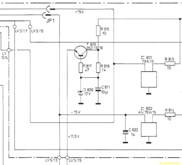

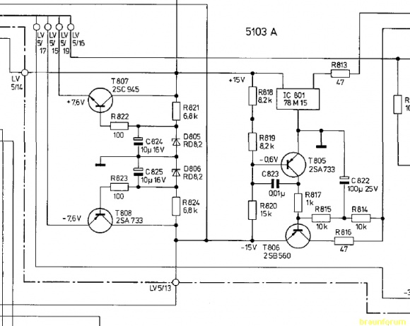

Die Punkte zum messen findest Du relativ einfach:
Bei Deinem IC801 handelt es sich um einen Spannungsregler (7815) er macht aus einer höheren Spannung die benötigten 15V. Was zu viel reinkommt bruzzelt er durch Wärme runter auf die benötigten 15V. Da Deine Spannungen hier ja nicht stimmen, solltest Du den 7815 wechseln und ihm auch einen Kühlkörper (wenn der Platz da ist) spendieren. Leider siehst Du am Schaltplan oben, das ich wohl nur einen alten Plan habe, den IC802 finde ich nicht auf dem Plan, ich denke aber das es ein 7915 Spannungsregler ist. Dieser stellt die -15 V zur Verfügung.
Messe bitte an Pin LV5/14 ob Du besagte +15V (über Masse) hast. Und beobachte, ob der Wert sich nach dem warmlaufen verändert.
Verfolge auch das Kabel was an LV5/14 geht und messe am anderen Ende.
Kontrolliere auch die Punkte LV5/15 + LV5/19 , hier sollten +/-7,5 V ankommen.
Bei LV 5/17 -32,6V und bei LV5/16 +32V

vielen Dank für deine Hilfe. Aber ich glaube dein Plan entspricht nicht meinem A2/2. So sieht mein an der Stelle aus:
An LV5/15 sollen also 11,5V anliegen. Habe 11,6V.
An LV5/14 sollen 15V anliegen. Im ganz kalten Zustand messe ich kurz 5V. Dann sinkt die Spannung langsam ab. Wenn sie 3,3V erreicht hat, setzt langsam der Fehler ein. Spannung sinkt weiter bis unter 3V.
Für mich also ganz klar ein defekt von IC801. Je wärmer er wird, desto weniger Strom liefert er. Erstaunlich, dass die Vorstufe mit 4V überhaupt noch läuft.
Abschließend die Frage, welchen Spannungsregler soll ich kaufen. Wieviel Ampere muss er abkönnen. Bei Conrad habe ich den gefunden:
SPANNUNGSREGLER IC 78S15 TO 220 2A 15V

GER hat geschrieben: 07.02.2010, 18:48 Hallo Uli,
Hallo Ger,
erstmal entschuldige ich mich für die Thread-Nekromantie, und das dann auch gleich bei meinem ersten Post hier im Forum!
Ich stehe aktuell vor dem gleichen Problem wie du; rund um den IC801 ist die Platine auch schon recht dunkel und das Ding heizt wie blöde.
Ich möchte daher nicht nur alle Kondensatoren, sondern auch die betroffenen Teile rund um den IC801 tauschen.
Leider konnte ich bislang nur Schaltpläne für den A2 finden, was mir mit meinem A2/2 leider nur bedingt weiterhilft.
Daher meine Frage bzw. bitte an dich: falls du die Schalt- und Lagepläne für den A2/2 noch irgendwo rumfliegen hast - würdest du mir diese (gerne auch gegen einen Obulus) zukommen lassen?
Oder mich an eine noch verfügbare Quelle verweisen?

#57 Beitrag von Paparierer » 05.10.2020, 21:41
Hi Bene,
guten Abend und willkommen im Forum!
Auf der Seite des hifi-archiv.info (ehemals wegavision) gibt es die Service-Unterlagen zum A2 und darin auch den Schaltplan zum A2/2, das sind die 4 letzten Seiten.
Das Mittelstück (wenn auch auf dem Kopf) z.B. hier.
Viel Erfolg!
Sidahan
Beiträge: 2
Registriert: 04.10.2020, 16:05
Re: A2 wiederbeleben
#58 Beitrag von Sidahan » 05.10.2020, 22:58
Hallo Gereon,
vielen herzlichen Dank für den Hinweis! Über das HiFi-Archiv war ich sogar schon gestolpert - habe dann aber dank Betriebsblindheit nicht mehr bemerkt, dass die letzten vier Seiten nicht einfach "doppelt" sind :roll:
Also nochmal vielen Dank, auch für die schnelle Antwort - so darf sich das gute Stück hoffentlich schon bald wieder zu seinen Geschwistern gesellen :D
Beste Grüße, Bene
