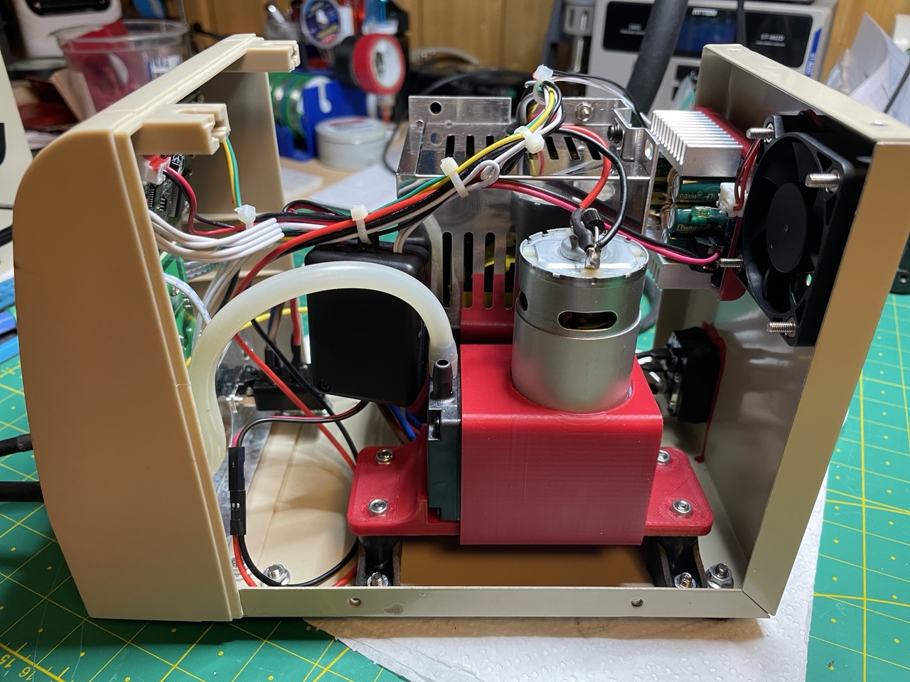

So, bin mit meiner Entlötstation wieder am Start. Die Originalpumpe gab es nur bei einem einzigen Händler und bei dem konnte man selbst nur als Händler bestellen.
Dann dachte ich mir: "Wieso muss es denn eigentlich die Originale sein? Erstens ist die richtig laut und zweitens eine absolute Fehlkonstruktion". So etwas kann nicht lange halten.
Ja, und zwar war meine Pumpe schon einmal defekt. Die Membrane war gerissen. Ersatzteil auch nur sehr schwer zu bekommen.
Habe mich dann mal umgeschaut, was es denn so als Alternative gibt und bei Ebay einfach mal was bestellt. Nach der Lieferung kurzerhand eine neue Halterung dafür gezeichnet und ausgedruckt:
Noch ein paar Anpassungen an der Elektronik vorgenommen und jetzt läuft sie wieder einwandfrei. Und das stärker und leiser, als je zuvor.
Ich hoffe, mir ist der kleine Schwenker zur Reparatur erlaubt. :D Weiter geht es mit der PA4.

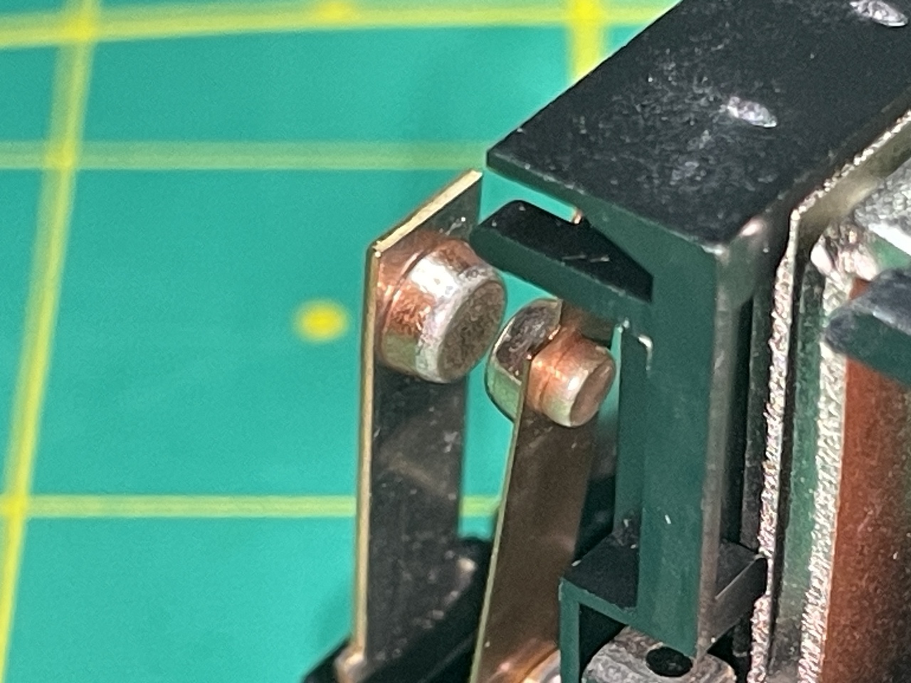

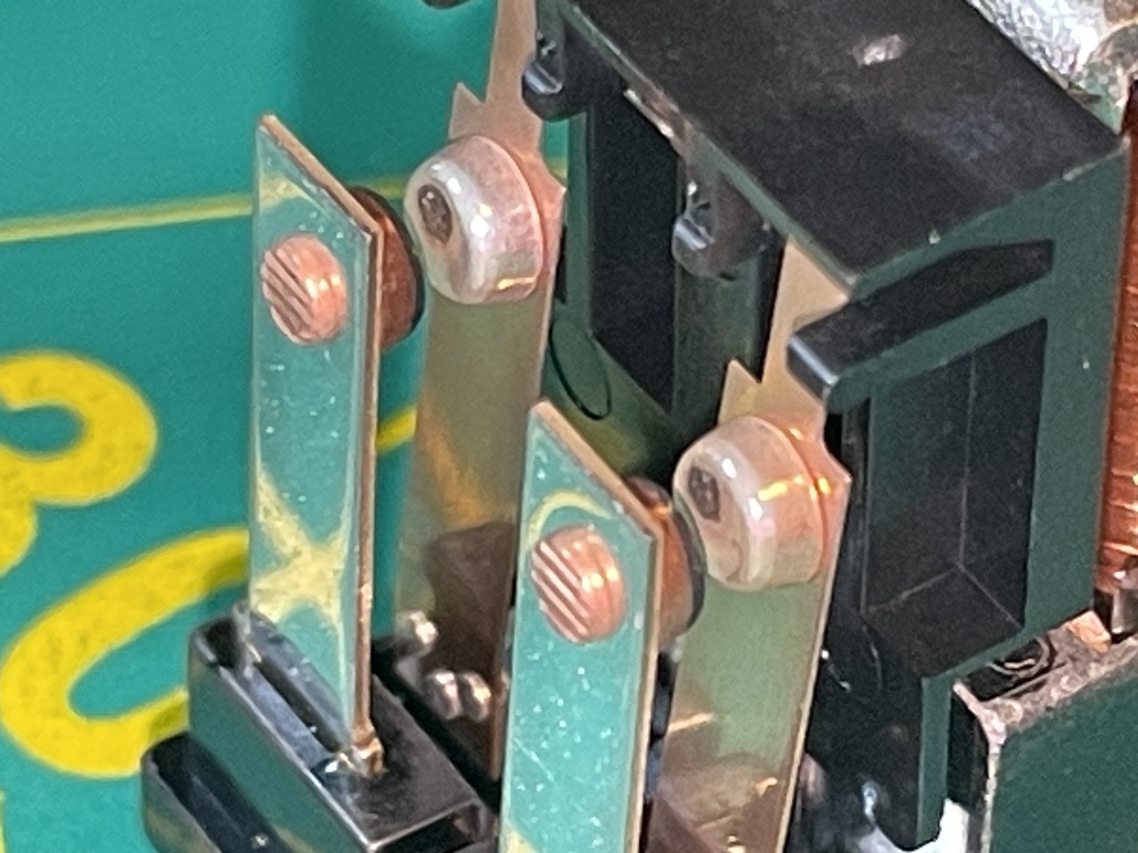

Checke gerade mal die Relais durch und mit etwas Verwunderung stellte ich fest, das es sich bei allen 5 um 48V-Varianten handelt. Wie ist das beim PA4 der ersten Version? Sind dort dann alle in 24V-Ausführung ausgelegt?
Jedenfalls stellte ich fest, das zwei von den drei OMRON eindeutig Kontaktprobleme haben. An der Spule Spannung angelegt und die Schaltkontakte mittels eines alten Drehspul-Messgerätes überprüft.
Eine minimale Zustandsveränderung sieht man an einem Zeigerinstrument schon eher, als an einem Digital-Multimeter. Habe dann eins mal geöffnet und ich muss sagen, das Relais ist schon robust aufgebaut.
Richtig dicke Kontakte. Und wie man am nachfolgenden Bild gut erkennen kann, auch gut mit einer Oxydschicht verschmutzt. Diese gilt es jetzt zu beseitigen und dann erfolgt ein neuer Test.
VG

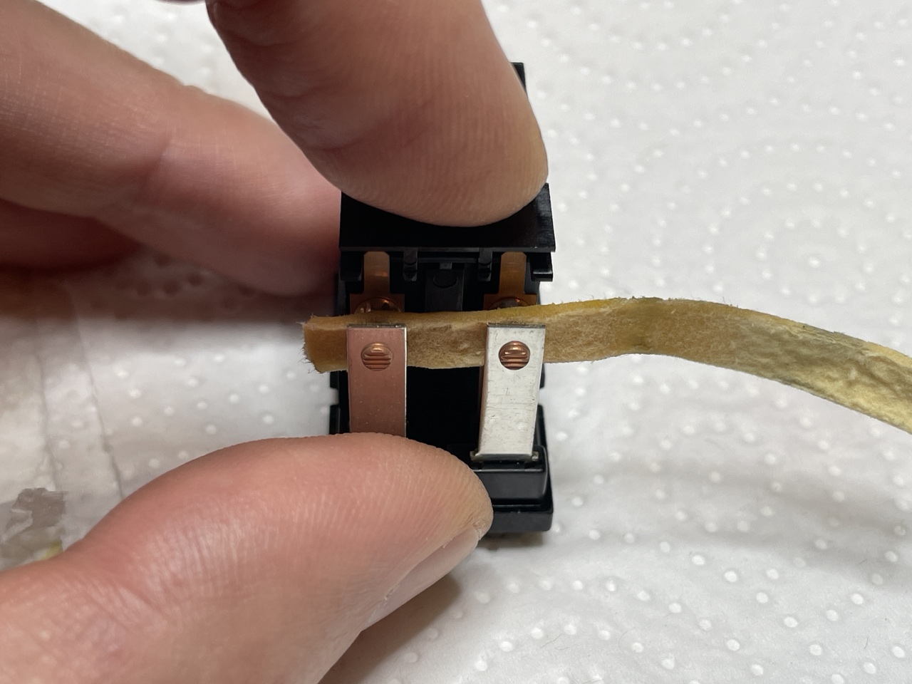

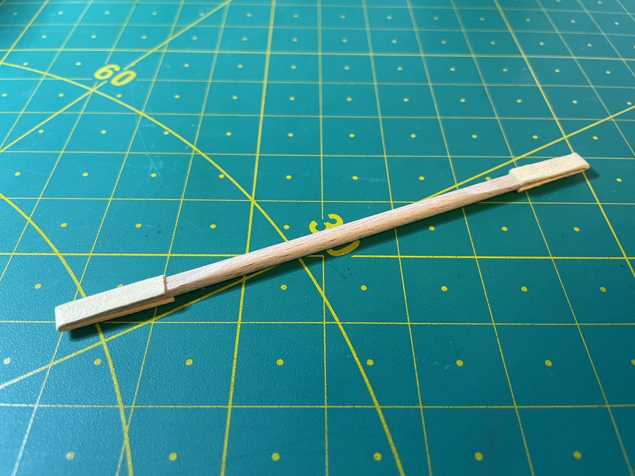

So, das erste ist fertig. Zur Kontakteinigung bin ich folgendermaßen vorgegangen:
Ich habe mich dafür einer alten Praxis meines Vaters bedient. Er war Fernmelder bei der Bundespost und dort musste er ab und an auch mal das eine oder andere Relais reinigen. Dazu benutzte er immer solche Holzstäbchen mit Lederenden.
Diese hatte ich mir vor langer Zeit auch schon mal für solche Zwecke besorgt. Übrigens auch ganz hervorragend dazu geeignet, um Video- oder Tonköpfe zu reinigen, falls das noch nicht bekannt sein sollte.
Ich entfernte drei der Lederstreifen und tränkte sie mit unterschiedlichen Flüssigkeiten. Eines mit Kontakt 60, zur Entfernung der Oxydschicht, eines mit Isopropanol zum Nachreinigen und eines mit Kontakt 61, für einen nachträglichen Schutz.
Dieser soll verhindern, das sich schnell wieder eine neue Oxydschicht auf den Kontaktflächen bildet. Einen Streifen nach dem anderen dann vorsichtig zwischen die Kontaktflächen schieben und die Relais-Mechanik mit der Hand etwas auslösen,
damit die Kontakte beidseitig schön auf dem Leder aufliegen. Dann das Leder ganz zaghaft hin und her bewegen, um die Reinigung einzuleiten. Zwischendurch sich ruhig immer mal wieder den Reinigungsfortschritt anschauen.
Das Ganze dann noch mit den zwei anderen Flüssigkeiten wiederholen. Ja und so sehen die Kontaktflächen dann aus. Denke, kann man so lassen.
Kein Vergleich mehr zum ersten Bild.
VG

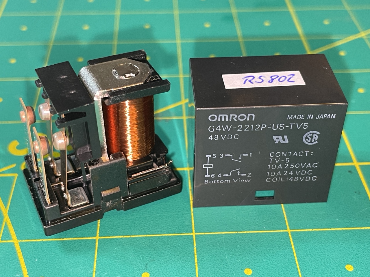

irgendwo in einer meiner letzten Posts habe ich geschrieben, dass die 48V Relais nicht nur aus den drei Omrons bestehen. Diese sind abgekündigt und wenn nur noch mit viel Glück aus irgend welchen Restbeständen und dann zu horrenden Preisen zu bekommen. Die zwei LS Relais sind ebenfalls 48V Relais aber im Gegensatz zu den Omrons noch zu bekommen (meist Schrack oder Finder [wobei ich durch Vergleichsmessung von Relais der verschiedenen Hersteller die Schrack als die mit der geringsten Belastung des Hilfstrafos herausgefunden habe. Das gilt nur für die Relais, die vom Hilfstrafo gespeist werden.]). Diese 5 48V Relais werden in Deiner PA4 Version (Letzte Bauartversion) nicht durch den Hilfstrafo gespeist, sondern durch den Ringkerntrafo. Warum die dafür nicht die niedrigste der vier Sekundärspannungen genommen haben, weiß nur Braun alleine.
Das sechste noch vorhandene Relais ist auch ein Omron, nämlich das Netzrelais. Das musste Bauartbedingt weiter durch den Hilfstrafo gespeist werden, hat nur einen Schaltkontakt und immer eine 24V Spulenspannung. Das gilt für alle PA4 Generationen. Allerdings wurde durch einen Bestückungsfehler eine/mehrere? Charge(n) mit Omron 12V Relais bestückt. (gibt es auch eine TI drüber) Das haben die Relais zwar ausgehalten, allerdings wurde der Hilfstrafo durch den falschen Spulenwiderstand noch mehr belastet.
tommi
Beiträge: 278
Wohnort: 50389 Wesseling
Re: Die Neuanschaffung einer PA4/2 Endstufe
#40 Beitrag von tommi » 04.07.2024, 10:47
Moin Friedel,
meine zwei 48V LS-Relais sind von Panasonic und ja, die hatte ich als Ersatz mit genau der Bezeichnung auch schon gefunden. Da meine beim Testen aber völlig unauffällig waren, werde ich die wahrscheinlich wiederverwenden.
Und das Netz-Relais werde ich mir ebenfalls noch mal genauer anschauen. Es lässt sich ebenfalls wunderbar öffnen. Ganz im Gegensatz zu den LS-Relais. Diese sind verschweißt.

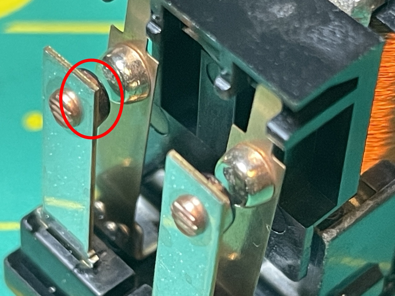

Aber ich musste meine Reinigungsstrategie gestern auch noch mal ändern. Es sieht für mich so aus, als bestehen die jeweils gegenüberliegenden Kontakte aus unterschiedlichen Materialien.
Die beweglichen Federkontakte auf der rechten Seite, könnten mit einem gehärteten Goldüberzug versehen sein. Jedenfalls war auf dieser Seite kaum ein Belag (Oxidation) zu erkennen.
Ganz anders die andere Seite (rot markiert). Leider hatte ich kein Bild von vorne gemacht, um den schwarzen Belag besser zeigen zu können. Aber man kann diesen noch gut am Rand erkennen. Hier scheint es sich um reines Kupfer zu handeln.
Das würde jedenfalls den starken Verschmutzungsgrad erklären.
Die Reinigung musste ich deshalb noch etwas intensivieren und bin mit einem etwas härteren Borstenpinsel ans Werk gegangen. Zuvor hatte ich die Kontakte noch einmal mit Kontakt 60 eingesprüht und die Flüssigkeit ein paar Minuten einwirken lassen.
Anschließend ließ sich das Zeug mit dem Pinsel ganz gut entfernen, wie man sieht.
Der Funktionstest zum Schluss zeigte nun keinerlei Schwankungen mehr im Zeigerausschlag des Messgerätes, beim Klopfen auf das Relais.
VG

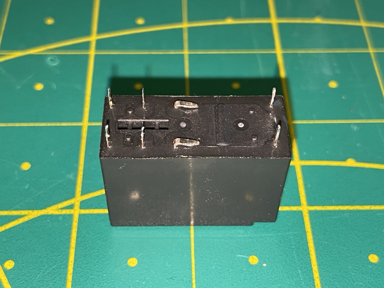

Optimal für die LS Relais wäre ein Schrack RT444048. Dieses Relais hat keine Wechsler, sondern 2 Schließer. Dann müsste man die beiden überflüssigen Kontakte nicht abtrennen. Aber die RT444048 sind so gut wie nirgendwo zu bekommen, vor allem als 48V Version.
tommi
Beiträge: 278
#52 Beitrag von tommi » 07.07.2024, 13:58
Das würde mir jetzt keine Sorgen bereiten, denn selbst an den Original Panasonic hatte man damals das zweie Beinchen-Paar des Wechslers einfach umgeknickt:

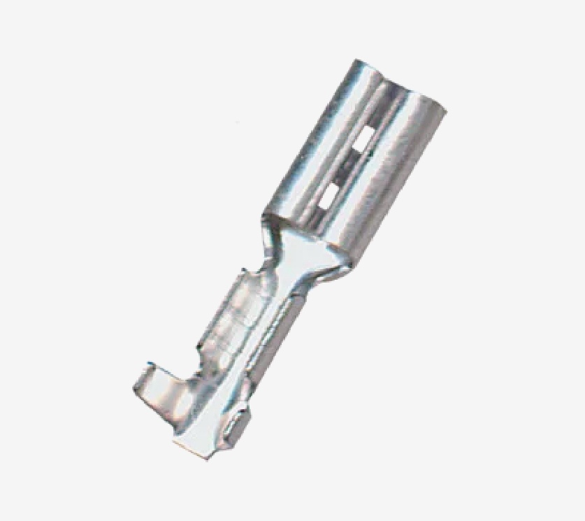

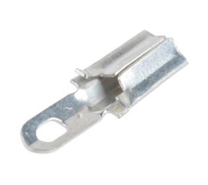

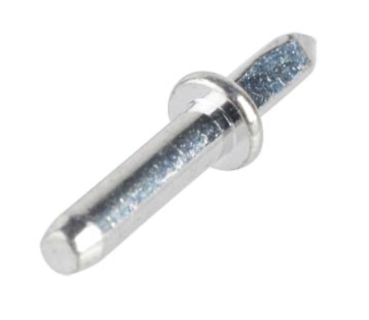

nach einer kurzen Pause sind nun weitere Teile auf dem Weg. Danke auch noch mal an Friedel für die Unterstützung. Etwas Kopfschmerzen bereiten mir aber noch die Wire-Wrap-Verbindungen.

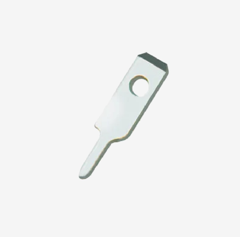

Da die WW-Verbindungen jetzt schon mehrere Male deutlichen mechanischen Belastungen, aufgrund des Ausbaus usw., ausgesetzt waren, würde ich diese gerne tauschen. Bietet sich ja auch an, da eine brandneue Platine zur Verfügung steht.
So ganz nebenbei stellt sich mir die Frage, wieso solch "hochwertige" Geräte überhaupt mit so einer Wickel-Technik (bekannt aus der Fernmelde-und Computertechnik) ausgestattet wurden. Verstehen kann ich das nicht. Vor allem in Bezug auf die Servicefreundlichkeit.
Eine Recherche im Netz hatte auch ergeben, das die Verbindungen nach längerer Zeit auch gerne mal Kontaktprobleme bez. Oxidation aufweisen und diese jetzt eigentlich alle neu gemacht werden müssten. Geeignete Werkzeuge dafür habe ich aber nicht.
Und die Drähte direkt an die Platine zu löten, kommt für mich gar nicht in Frage. Am liebsten wäre mir hierfür nun eine steckbare Lösung. Ich überlegte erst, die WW-Stifte gegen Lötnägel zu ersetzen und die Leitungen dann mit den dazu passenden Steckern auszustatten:
Doch das war mir alles noch zu filigran.
Jedenfalls erscheint mir die folgende Lösung doch die robustere zu sein, zu der ich höchstwahrscheinlich auch tendiere:
Vom Platz her sollte das klappen, wenn man auf die Ausrichtung beim Einbau achtet. Die Stecker werden zur Sicherheit auch noch mit Schrumpfschlauch isoliert.
Gibt es Gegenstimmen? :D
VG

#56 Beitrag von Litton72 » 16.07.2024, 16:56
könntest du einen Link zur Bezugsquelle der Flachstecker posten? (ich meine die 2 unteren Fotos).
Ich habe versuchsweise mal eine R4 mit 1.3mm Rundstiften versehen (FST 1,3 + RTM 1,3 von Segor.de) und mit Schrumpfschlauch isoliert.
Aus Erfahrung weiß ich aber, dass diese Verbindungen sehr empfindlich auf seitlichen Zug reagieren, der Stecker biegt sich auf und hält nicht mehr.
Da in der Endstufe stellenweise recht hohe Ströme von mehreren Ampere auftreten können, halte ich diese Rundstecker für ungeeignet.
Die Flachstecker auf den 2 unteren Fotos sehen etwas besser aus, wenn das Blech nicht zu dünn ist.
Ich würde 6,3mm KFZ- Flachstecker (z.B. Segor.de FLS 6,3H-PR) verwenden, leider brauchen diese 2 Lötpads, also eine Anpassung der Platine.
Bisher habe ich die originalen WireWrap Pins verlötet und den oberen Teil mit Schrumpfschlauch überzogen. Das ist natürlich nicht so komfortabel wie eine Steckverbindung, dafür aber sicher.

die Teile sind von Vogt und man findet diese hier:
https://vogt.shop/shop/de/kabelanschlue ... 247-1.html
https://vogt.shop/shop/de/loetkontakte- ... 1-pin.html
Ich bin mir aber noch unschlüssig, welche genau ich nehme. Wir können ja gerne hier noch weiter darüber philosophieren und die besten Teilenummern für unseren Zweck heraussuchen.

Meine persönliche Meinung ist: Lass es, wie es ist. Es gab schon vor Jahren, als Uli seine Revisionen hier zum Besten gab, gerade zum WireWrap regelrechte Glaubenskriege. Mit Steckverbindern, egal wie die Qualität ist, werden die Verbindungen eher unsicherer. Wie Hajo schon richtig sagt, fließen darüber zum Teil richtig Ströme. Bei Steckverbindungen sind seitliche Belastungen deshalb gefährlich, weil die Steckverbindungen dann schnell aufbiegen und nicht mehr halten. Wenn Du das Gefühl hast, die Verbindungen schwächeln (Korrosion zb) dann verlöte die WireWrap Verbindungen. Die wurden damals übrigens auch erfolgreich beim Militär eingesetzt. Es gibt bei den Arbeiten am PA4 durchaus sinnvolle Anwendungen. Ich halte diese hier für nicht sinnvoll.

Hallo Friedel,
jetzt gehen unsere Meinungen doch mal auseinander. :beerchug: Aber eine Diskussion belebt das Board. :wink:
Flachkabelschuhe bilden schon eine sehr sichere Verbindung. Immerhin werden diese auch gerne zur Stromversorgung eines ganzen Gerätes, z.B. am Netzfilter, eingesetzt. Und natürlich ganz klar in der KFZ-Branche, wo auch noch mal ganz andere Ströme fließen.
Die Steckzungen haben eine Stärke von 2,8x0,8mm und werden im unteren breiteren Bereich auch noch mit den Pads auf der Board-Oberseite mit verlötet. Deshalb sollten auch seitliche Zugkräfte, meiner Meinung nach, kein Problem sein.
Ich würde mal behaupten, das diese sogar stabiler sind, als die nur einseitig verlöteten Wire-Wrap-Stifte des Original-Boards. Ich werde das einfach mal testen.
VG
