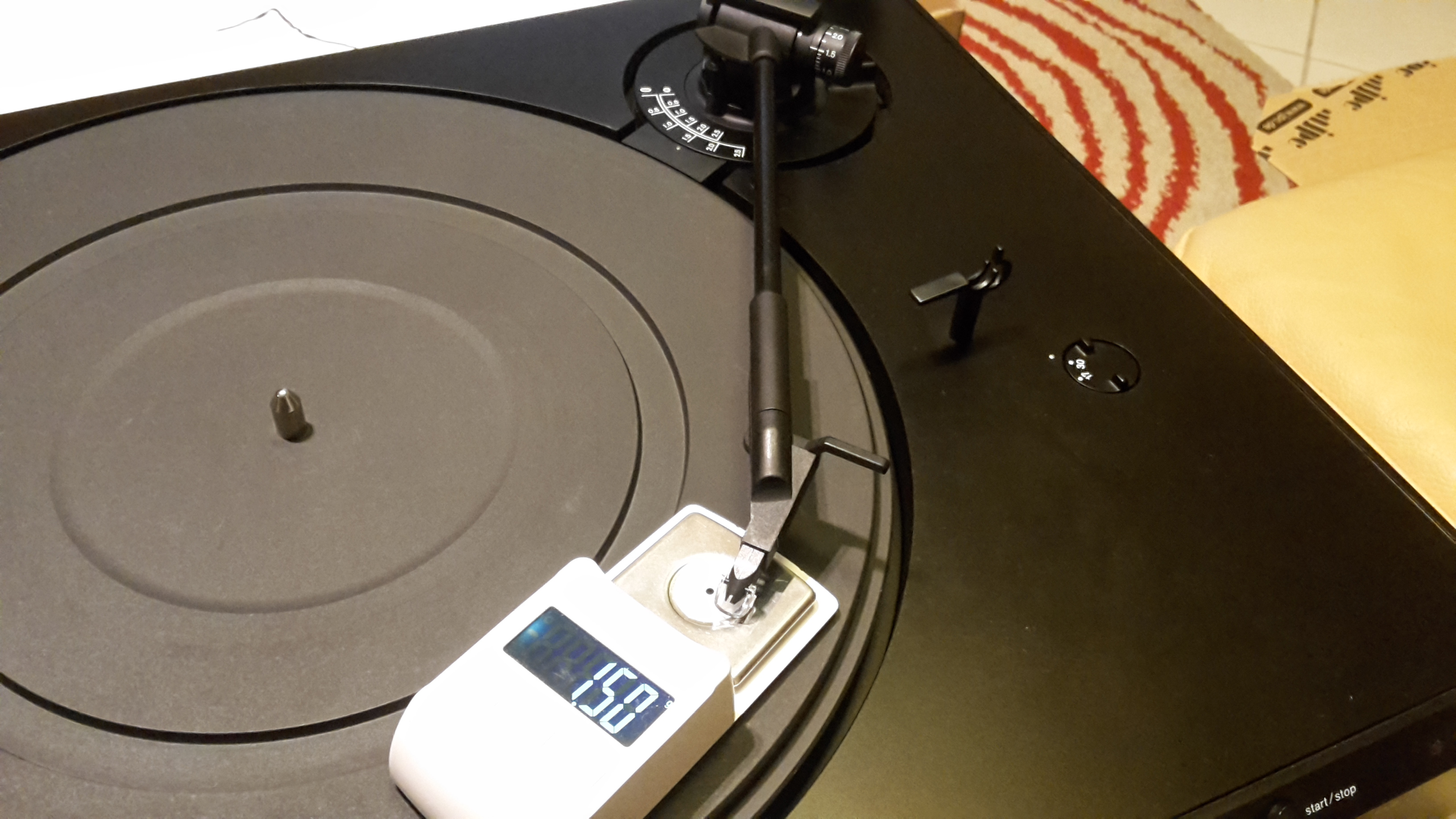

Hallo allerseits,
an meinem gebraucht gekauften P3 (original Zustand) lassen sich nach dem ausbalancieren des Tonarms keine korrekten Einstellungen ausführen!
1. Ich balanciere den Tonarm wie in der Anleitung beschrieben aus.
2. Nun stelle ich mit dem Rändelrad das Gewicht auf 1.5
3. Antiskating ebenfalls auf 1.5
4. Bei Betätigung Automatik geht der Tonarm zuerst korrekt zum Plattenanfang um dann extrem nach rechts zu ziehen, Abhilfe erfolgt erst wenn ich Antiskating auf 0 bis 0.5 stelle.
5. Wenn ich das Gewicht am Rändelrad wieder auf 0 stelle ist grundsätzlich die Balance nicht mehr vorhanden, entweder zu stark oder zu schwach, also immer unterschiedlich.
6. Wenn ich mit einer Diggi-Tonarmwaage das manuell eingestellte Gewicht 1.5 überprüfe zeigt die Waage verschiedene Werte an und das weit unter 1.5, meistens 0.25-0.45gr. An meinem Dual 731 stimmt das Skalengewicht und die Diggi-Waage gut überein!
7. Tonarmlift ist eigentlich gut eingestellt, runtergefahren ist ein Spalt zwischen den Auflageflächen zu erkennen.
8. Steuerpimpel ist neu.
9. Nachdem ich das Auflagegewicht ohne ausbalancieren des Tonarms per Diggiwaage auf 1.5 eingestellt habe sowie Antiskatingeinstellung auch auf 1.5 funktioniert die Automatik wieder!
10. Also irgendwie scheint die Grundeinstellung des Skalen-Rändelrades für die Gewichtseinstellung nicht zu stimmen, bei Betätigung sind jedoch keine Auffälligkeiten zu erkennen, Rasterung ist z.B. vorhanden.
Ich habe den Spieler vor einiger Zeit gekauft, sporadisch genutzt, lief gut habe aber auf die Einstellung nicht geachtet, jetzt nach der Erneuerung der Nadel (Ortofon DN155E) und Pimpel und versuch einer korrekten Einstellung ist das Problem aufgetreten bzw. bekannt.
Besten Dank für Tipps und Tricks!
Beste Grüße, Martin

Ich habe nun mal geschaut bin aber zum Entschluss gekommen am Tonarmmechanismus nicht herum zu doktern und das Auflagegewicht per Diggi-Waage einzustellen, also zuerst ausbalanciert dann mit dem Rändelrad auf 1,5 worauf die Waage ca 0,4g anzeigt und den Rest dann mit dem hinteren Tonarmgewicht manuell eingestellt!
Automatikstart lief zuerst auch korrekt doch dann, schwupp: Tonarm fährt zum Plattenende, zuerst sporadisch bei Neustart setzte er korrekt am Anfang auf doch jetzt fährt der Arm nur noch zum Plattenende um dann in die Abschaltautomatik zu gehen, manuelle Betätigung funktioniert. Ich hatte den Teller und die Bodenabdeckung demontiert dabei dann das Gerät auf den Kopf gestellt (mit Auflagepunkte/T.papierrollen), wahrscheinlich ist dadurch jetzt der Fehler aufgetreten, eventuell Kurvenradmechanik verstellt etc. !? Kennt jemand das Problem?

Es lag an der Tonarmlifthöhe, ich habe sie zuerst erhöht und jetzt nachdem ich wieder die schwarze Rändelkappe etwas zurück gedreht habe funktioniert die Automatik wieder.
Also an der Antiskating Einstellung lag es nicht, der Tonarm fuhr auch zum Plattenende. Die Lifthöhe ist auch entscheidend für die Automatik.
