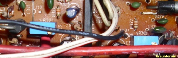

Ich habe Probleme bei meinem A1 nach Relais und Elko Tausch den Ruhestrom wieder auf 15 mV zu bekommen. Ich vermute mal, die kleinen Potis (Pos. 610 a+b) sind abgeschmiert. Kann mir jemand sagen, welche sich als Erstatz eignen, bzw. ob meine Vermutung überhaupt richtig ist ?

Ja, stimmt. Die kleinen Potis können Probleme machen. Müssen aber nicht unbedingt, die Ursache sein. 8)
In meinem A2 hab ich die durch Piher ersetzt. Passen gut: http://www.braun-hifi-forum.de/viewtopic.php?t=115
Sind, wenn ich das im Stromlaufplan richtig sehe, auch im A1 1kOhm.
Ich hab den von Conrad, Ich glaube, es ist dieser hier: http://www.conrad.de/ce/de/product/4308 ... -dokumente
Da es den aber in verschiedenen Größen gibt, bin ich nicht ganz sicher. Also check das nochmal im Datenblatt, oder geh am besten direkt in die Filiale, wenn eine in Deiner Nähe ist.

Bei meiner R4 Revision habe ich stehende geschlossene präzisions Spindeltrimmer eingebaut, diese lassen sich wesentlich feiner als die Piher´s einstellen. Die Pinbelegung bekommt man mit etwas biegen und einer Pinverlängerung sehr leicht eingebaut.
