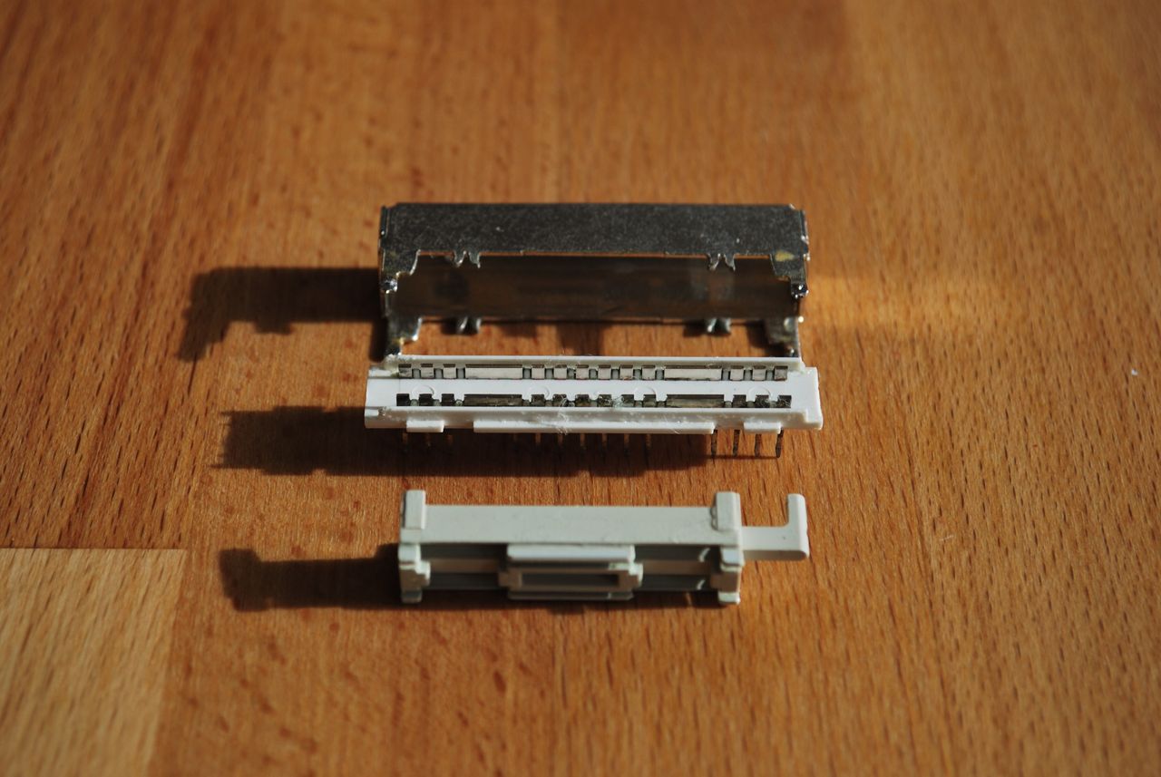

#12 Beitrag von Rudikar » 20.02.2016, 18:02
Guten Abend -
ich frage gerade gerne noch einmal zur etwas Sicherheit nach, ich baue die Dinger ja doch nur alle Ewigkeiten aus und wieder ein:
Das heißt, Du baust diese drei Teile im Foto (sind hier noch nicht fertig gesäubert! :wink:) alle wieder ganz zusammen - und erst dann kommt der Sprüher oben durch die Schlitze hinein? Und die Kontakte selbst dann vor dem Zusammenbau mit T6 satt einsprühen? (Beim dünnflüssigen T6 denke ich nur, dass es sich mit der Zeit wieder davon macht - und dann oxidieren die Kontakte relativ schnell wieder?)
Ich denke, so sehr viel "umhüllen" und abdichten tut die Vaseline dann das Innere des Schalters nicht, oder? Könnte man sie/es nicht auch bereits unter das Metallgehäuse "applizieren"? Nachdem der weiße Platikschieber wieder auf seiner Bahn sitzt?
Gruß - Rüdiger
Beiträge: 2098
Re: Revision A2/2
#13 Beitrag von Friedel » 20.02.2016, 18:45
