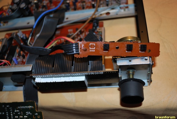

vor kurzem habe ich einige T2 über die Bucht erstanden. Da mache ich gerade aus zwei Geräten ein Ganzes. Wie schon auch bei meinem vorhandenen gingen die 4 Taster S451 bis S454 vorne für am/fm Auswahl und für den fm Suchlauf hakelig und teils nur mit starkem Drücken. Ich habe also mal die Front abgenommen, dann vorsichtig die Taster-Platine von der Front gelöst (Achtung, wer das nachmachen will: vorsichtig mit spitzen Fingernägeln die drei Plastiknasen zusammendrücken, so dass man mit dem Nagel darunter kommt, dann langsam und mit Kraft herausziehen). Dann sieht man die vier Taster vom Typ "TACT SW" offen.
Achtung: ich habe die vier je mit Teslanol T6 eingesprüht. Das war keine gute Idee - denn jetzt schalten sie gar nicht mehr. Eine Wiederholungstest an einem wieder genesenden Taster hat das bestätigt.
Nun die Frage: hat die jemand schon mal ausgetauscht und weiß einen brauchbaren Ersatztypen? Sie sind ja leicht auszulöten. Und Ersatz macht aus meiner Sicht Sinn, weil die offenbar gerne und an vielen Geräten haken.

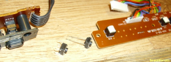

Hier mal ein Lösungsansatz:
Links das T2 Original
Mitte: neue Kurzhubtasten (ich habe auf die Schnelle keine gefunden, aber meine und die Originalen haben 6x6mm)
Rechts: C2 Slider Tasten
Ich würde die Kurzhubtasten verwenden, natürlich solltest Du dann die Höhe anpassen und dementsprechend unterfüttern. Das Rastermaß (RM5) passt übrigens perfekt!

#5 Beitrag von Rudikar » 04.11.2011, 21:20
Guten Abend Forum!
So - ein wenig schlauer bin ich schon. Beim großen C habe ich diese Woche mal vier Taster gekauft (die einzig sinnvoll vorrätigen), aber - die gefallen mir nicht! Sie klicksen mir zu laut und das ist vom Original doch einiges weg.
Folgende Werte müssen passen
Abmessungen:
Die alten haben 5,5, x 5,5 mm und auch Lochabstand 5,5 mm (nicht 6 mm!)
Kontaktnennwert @ Spannung
keine Ahnung: 0,05A @ 12 V DC?
Betätigungskraft
ebenfalls keine Ahnung: es gibt Werte zwischen 70 und ca. 200 "gf"?
Also - kurzer Rede langer Sinn: man kann eine Weile suchen! Und da die Dinger ja reihenweise verbaut wurden - erst jetzt sehe ich wie oft und wo die bei mir überall schon von wenig bis viel haken - was nehmen denn die Umbauer und Profis bisher für Modelle bzw. Typen als Eratz? Eigentlich müsste das doch schön öfter ein Problem gewesen sein, finde aber nichts.
Wenn es keine konkreten Hinweise gäbe, suche ich mal weiter und probiere eben aus. Allerdings würde das eine Weile dauern und eine Bestellung bei digikey steht gerade an...
Herzlicher Gruß zum Wochenende -
Rudikar
Nachsatz: Es sollten aber nur welche mit zwei Beinen sein (Durchsteckmontage) - mit vier passt nicht ordentlich in die vorhandenen Platinen.

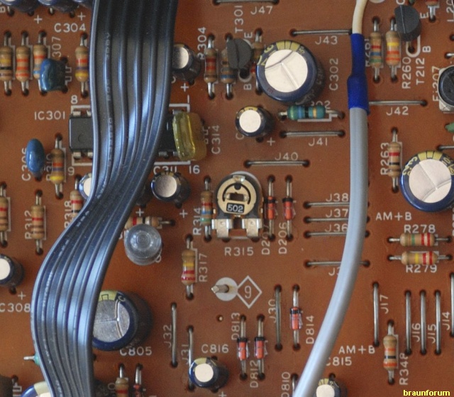

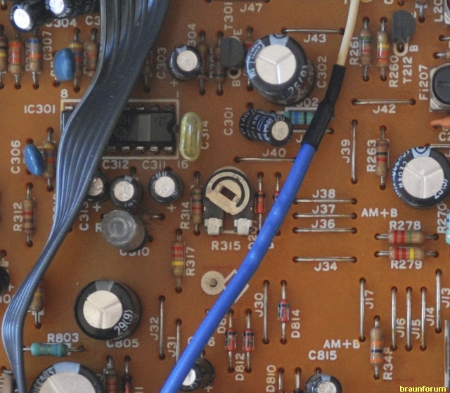

#9 Beitrag von Rudikar » 19.02.2012, 22:14
Guten Abend Forum,
ich hänge die folgende Information einmal hier an, vielleicht kann das ja jemand mal gebrauchen.
Mit den Tastern bin ich praktisch noch nicht viel weiter. Das liegt aber an Zeitgründen, erhalten habe ich von Digikey schon vor Wochen eine Auswahl verschiedener Taster - quasi alle, die in Frage kamen. Nur eingebaut habe ich nun noch keinen - nach Ulis Tipp hatte ich noch genügend alte aus einem Schlacht-T2.
Aber: bei einem durchrenovierten T2 hatte ich plötzlich das Problem, dass er bei Senderwechsel nicht mehr auf Stereo umschaltete. Das ging nur noch, wenn ich von am nach fm wechselte und auch da nicht immer. Also einmal alle möglichen Spannungen gemessen am IC 301 (Stereo-Dekoder). Schließlich - nach einem Nachmittag - war klar, dass hier eigentlich alles in Ordnung war.
Plötzlich die Idee: Das Service-Manual weist für das Poti R315 aus, wie damit die Pilotfrequenz von 76 kHz eingestellt werden soll. Nun habe ich nicht so etwas Schickes wie einen Frequenzgenerator, mit dem ich das benötigte Signal einspeisen könnte.
Aber - durch diverse Ebay-"Unfälle" habe ich fünf T2! Also habe ich mir mal bei den anderen die Poti-Stellung angesehen. Und siehe da: fast alle waren weiter nach rechts gedreht als bei meinem unwilligen. So habe ich denn dies gemacht: Einfach einen Stereo-Sender eingestellt und vorsichtig R315 nach rechts gedreht, bis die Stereo-Diode anspringt. Voila - das wars! Läuft nun wie 'ne eins.
Und wenn mal beim nächsten Forum-Treffen einer einen Frequenzgenerator mitbringt, können wir da alle unsere T2 auf die einzig wahre Frequenz genau einstellen...
Der Unwillige:
Ein funktionierender:
