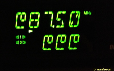

#1 Beitrag von braunerhase » 19.02.2013, 10:33
beim Rumfummeln mit einer externen Spannungsquelle am Prozessor-Board während der Fehlersuche zum UKW-Abstimmproblem (siehe Thread "R4: UKW Senderabstimmung läuft durch") habe ich irgendetwas an den Displaytreibern beschädigt. Seitdem zeigen unbenutzte Segmente das Symbol ähnlich "@" siehe Bild.
Das ist auch im ausgeschalteten Zustand der Fall, wo eigentlich nur der Punkt erscheinen sollte.
Im eingeschalteten Zustand funktionieren alle Segmente, die gerade benötigt werden, z.B. Lautstärkeanzeige oder Frequenzanzeige.
Die Segmente, die nicht angesteuert werden, zeigen wieder das Symbol.
Das Gerät funktioniert einwandfrei.
Hat jemand Erfahrung mit den Displaytreibern und eine Idee?

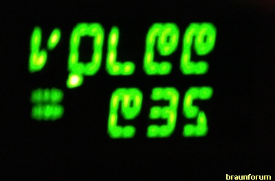

nach Studium der Funktion des Displays glaube ich dass entweder der Displaytreiber ICM7243A oder die CPU einen Schaden abbekommen hat. Ich werde mich zunächst dem Treiberchip zuwenden, weil der möglicherweise einfacher zu bekommen und hoffentlich billiger ist. Bisher habe ich den allerdings auch noch bei keinem deutschen Händler gefunden.
Für die, die es interessiert, fasse ich kurz die Funktion des Displays zusammen, soweit ich das aus dem Schaltplan herausgefunden und durch eigene Messungen mit dem PC-Oszi (Vellemann) überprüft habe:
Das 16-Segment Display des R4 für die Anzeige der UKW-Frequenz, Lautstärke etc. wird von der CPU angesteuert, indem vom Prozesorboard über die Kabelbäume ST7 und ST8 Datenworte für jeweils ein Zeichen an den Displaytreiber ICM7243A gesandt werden. Die Zifferposition wird dabei über die Adressleitungen A0 bis A2 ausgewählt, der Inhalt über die Datenleitungen D0 bis D7. Es werden nur Daten gesandt, wenn sich an der Anzeige etwas ändern soll. Der Inhalt der Anzeige wird dann im Displaytreiber ICM7243A gespeichert. Das ganze gilt auch für den Standbybetrieb, da werden eben lauter Leerzeichen in das Display geschrieben und nur der Dezimalpunkt leuchtet.
Der Displaytreiber ICM7243A enthält intern die Form der Zeichen in einer Charactertabelle und wandelt die von der CPU gesendeten Codes in eine etntsprechende Darstellung um. Die Darstellung wird dann an die 16-Segmentanzeigen gemultiplext. Z.B. entspricht der von der CPU gesandte Code 100000 (Null) einem Leerzeichen, das bei meinem Gerät nicht mehr funktioniert.
Stattdessen erscheint bei mir das Symbol "@" mit dem Code 000000. Ich habe aber nachgemessen, dass die Datenleitung D5, die diese beiden Varianten unterscheidet funktioniert, d.h. die Fehlfunktion wird nicht durch eine fehlerhafte Übertragung produziert. Es funktionieren auch alle anderen Buchstaben, die bei den verschiedenen Funktionen benötigt werden, eben nur nicht das Leerzeichen.
Daraus schliesse ich, dass das Leerzeichen entweder gar nicht erst gesendet wird, z.B. weil die Sampo-CPU im ROM-Speicher einen Schaden hat, oder dass alternativ das Leerzeichen gesendet wird, aber von einem defekten Displaytreiber ICM7243A nicht richtig für die Segmentanzeige umgewandelt wird.

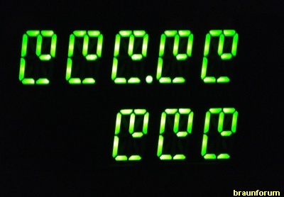

Ich habe derzeit bei einem CC4/1 das gleiche Problem.
Ich habe per Auschluss herausgefunden das es wohl am Prozessorboard liegt.
(Habe ein anderes Board in das Gerät eingebaut und damit hat es funktioniert.)
Auf dem ProblemBoard ist ein ads Prozessor. Ein Test zeigt alle Zeichen richtig.
Einschalten und steuern funktioniert auch. Der Fehler ist identisch wie oben beschrieben.
(Lediglich die @ Zeichen kommen beim Start - bei allen Leerzeichen..)
