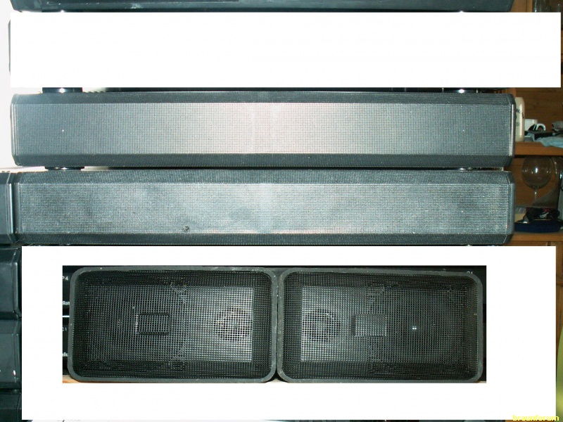

moin ,
so, mal mit dem pc gespielt :
optisch, zwei ltv übereinander und die autput c ( hier ähnliche modelle nicht von braun ) liegend eingearbeitet.
so bleibt die atelier optik erhalten .
gruss aus der pfalz

#8 Beitrag von Fiasko » 29.05.2013, 15:27
warum 2 gehäuse schlachten? Kann man doch auch als Holzkasten fertigen, offene Front als Lochblech, hinten 4 Anschüsse für die Kabel, oben ein eingelassener originaler Deckel ohne Luftschlitze mit Schrauben. Sowohl LTV als auch SW2 haben es doch mit dem Holzkorpus vorgemacht, der kann auch einfacher gefräst werden.
Aufbau siehe hier http://www.braun-hifi-forum.de/viewtopic.php?t=3061 im unteren Bereich der Seite

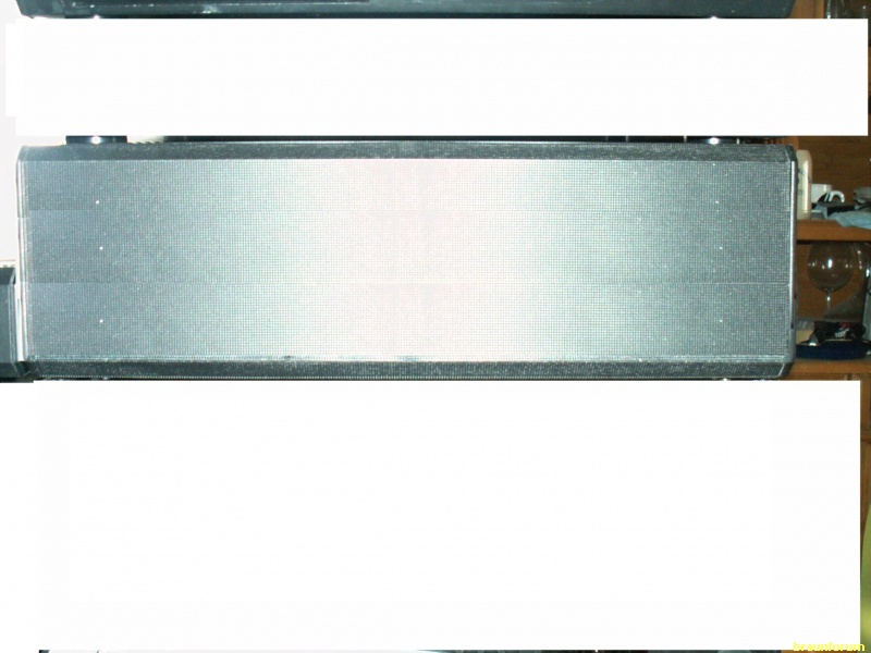

hier mal ein fake mit neuer einheitlicher front ,höhe 2 x ltv
optisch ist die geteilte front aber stimmiger.....
gruss aus der pfalz

#10 Beitrag von herbert » 29.05.2013, 15:38
hallo jochen,
aber genauso habe ich es ja vorgesehen - dank olivers und seines schreiners hilfe! :)
lediglich für den deckel würde ich der einheitlichen optik wegen eventuell einen original gehäusedeckel vorsehen wollen. kann aber ltv-like auch eine geschlossene holzdecke sein. ich werde sehen... :wink:

Ein doppeltes Gehäuse passt sogar nicht in die Atelierreihe, egal wie perfekt die Ausführung sein wird.
Vielleicht passen die LS Chassis in ein VC4 Gehäuse, das wäre vielleicht eine Alternative.
Auch der Einbau in einen GS Schrank mit einem SW2 Gitter wäre eine optisch bessere Lösung.

#15 Beitrag von abig » 29.05.2013, 23:04
hallo ulli,
ich glaube die output -c chassis passen nicht gesammt in die das VC4 gehäuse.
muss mal nachmessen....
herbert möchte aber die atelier- linie mit zwei übereinander gestellten
teilen einhalten, was sich optisch von der höhe genau einfügt- VC4 maße leider zu den anderen atelier teilen bekannt leider nicht.
montage im unterschrank , kann ich mir so nicht vorstellen.

@ uli,
ich weiß nicht, was gegen ein doppelgehäuse spricht, wenn der bei zweilagiger anordnung (bei mir der fall) sonst übliche gerätezwischenraum als schattenfuge gestaltet und somit der optische einklang mit der restlichen anlage hergestellt ist. man muss sich doch nur, wie von oliver virtuell bereits dargestellt, zwei ltv übereinander vorstellen.
@ oliver,
ja, genau so, wie du's erläuterst, hab' ich mir das vorgestellt. bin bald wieder in der heimat und werd' das projekt dann angehen. die output compact ls sind bereits da. :D
