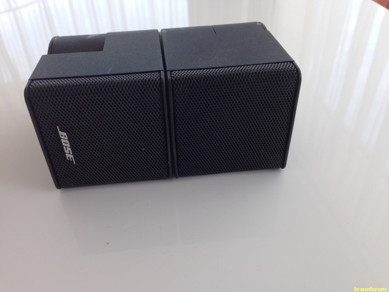

Ich hätte mal einen Idee wo ich euer Kommentar begrüssen würde. Es geht wieder um die Frage Center LS.
Ich habe lange mit einem BOSE System Heimkino gehört. Diese kleinen Accoustimas Satelliten habe eigentlich einen überzeugenden Klang. Die sind 53mm. hoch. Würden die nicht /vielleicht sogar 2 davon) in ein LTV Gehäuse passen?
Liebe Grüße an alle
Werner
