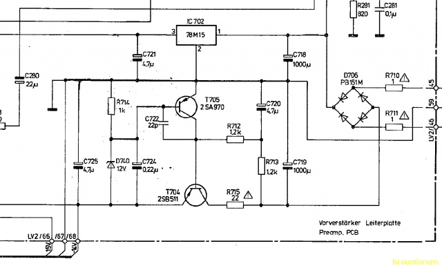

Nachdem ich nun bei meinem CC4 die neuen OPV´s eingesetzt hatte gab es ein kleines Problem, die -15V der Spannungsversorgung war auf einmal weg. Einer der Minibestückten SMD Adapter hatte wohl einen Kurzschluss nach Masse der mir nicht aufgefallen ist. Nach Rücksprache mit Andreas war die Ursache der plötzlich fehlnden -15V schnell gefunden, der 22Ohm Widerstand (R715) war durchgebrannt:
Man erkennt Ihn leicht, er wird immer sehr warm und verdunkelt an seinem Standort schnell die Platine.
Im vielen Foren wird die Offsetspannung an OPV´s diskutiert. Als ich mir den Schaltplan an dieser Stelle angeschaut habe viel mir auf das die +15V über einen Spannungsregler (7815) kommen, die negative Spannung über T705 & T704 produziert werden.
Dadurch das eine Differenz der Offsetspannungen maßgeblich mit Klangeinbußen einhergeht würde ich gerne die ganze originale SV an dieser Stelle rausschmeißen und separat neu aufbauen, zB mit einem regelbaren Spannungswandler wie den LM317. Hier könnte man über ein Poti auv 0Volt Differenz kommen.
Platz in der Ecke der Trafos wäre genug für eine neue Platine, auch macht es Sinn die SV der Klangregelung von der Vorverstärkerplatine zu trennen.
Ein Rätsel ist mir die Spannungsversorgung die über LV2/68 zum Tuner geht, hier soll man -14V messen welches allerdings nicht stimmt, es sind -15,irgendwas Volt. Scheint ein Druckfehler zu sein oder gibt es da eine Erklärung für?
Gibt es Schaltungsvorschläge oder andere Ideen über eine Verbesserung von Euch?

Einzuräumen ist, dass Z-Dioden allein zum Symmetrieren der Komplementärspannung gegen einen 78xy in dem von dir vorgestellten Toleranzbereich einfach ungeeignet sind. Als symmetrische Spannungsversorgung kann man das Vorhandene dann kaum bezeichnen, egal ob deine "0V" 0,5V oder 0,1V oder 0,01V sein sollen. Dann dürfte auch ein 7915 nicht reichen. Fairchild z.B. gibt für seinen KA7815 eine Toleranz von 14,4V-15,6V an. Für die negativen Spannungsregler-ICs dürfte ähnliches gelten.
Wo willst du den LM319 hinsetzen? Statt T704? Für negative Spannungen müsste es ein LM339 sein. (p.s. LM317 und LM337(T) natürlich)
Ich persönlich fände es schicker, zwischen der Z-Diode D740 und T705 einen OPV nach der Prinzipschaltung auf Wikipedia¹ einzubauen. Das wahrt noch einigermaßen den Charakter und das tatsächliche Aussehen der bisherigen Schaltung. Die Transistorschaltung der Regelung ist ja nicht ungeeignet. Außerdem passt die Ergänzungsschaltung vielleicht sogar augenfreundlich unter die Platine; keine Ahnung, wie viel Platz da in einem Ateliergerät noch ist.
Ich würde es mit einem OPV versuchen und mir die Drift beider Spannungen im Betriebstemperaturbereich ansehen. Danach kannst du die Schaltung immer noch verhunzen², wenn dir das Ergebnis nicht reicht und die Temperaturkompensation nicht gelingt.

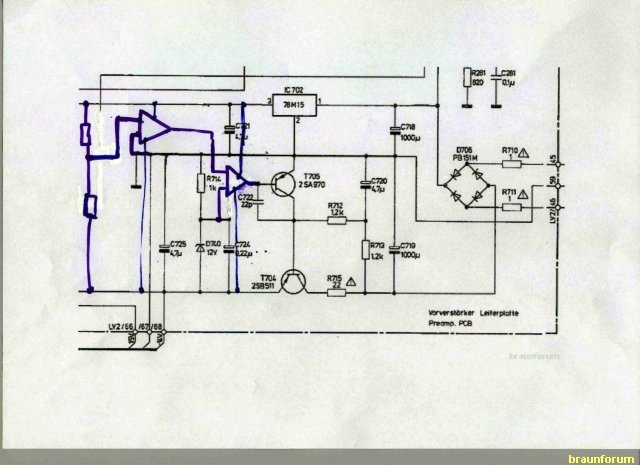

Ich habe das Ganze heute Morgen noch nicht zu Ende gedacht. Wenn schon OPV zur Spannungsregelung, dann richtig! Idee: Einen einfachen symmetrischen Spannungsteiler an die Ausgänge zwischen +-15V, z.B. mit 2 x 10k. Zwischen den Widerständen wäre immer genau U(ges)/2, nennen wir es die SOLL-Masse. Diese und die Masse (IST-Masse) an die Eingänge eines OPV. Dessen Ausgang geht in einen weiteren OPV, dessen anderer Eingang an der Z-Diode liegt; Ausgang geht wieder an T705. Vorgestgellte Funktion: Die SOLL-Masse ist immer die Hälfte der tatsächlichen Gesamtspannung beider Regler, egal ob das 29V oder 31V sind. Weicht die IST-Masse davon ab, produzieren beide Regler unterschiedliche Spannungen. In dem Fall liegt zwischen den Eingängen und damit auch am Ausgang des ersten OPV eine Spannung. Über den zweiten OPV wird der Regler für die negative Spannung nachgeführt, bis SOLL-Masse und IST-Masse übereinstimmen und damit am Ausgang des ersten OPV bzw. Eingang des zweiten OPV 0V anliegen.
Den zweiten OPV muss man erst mal so hintrimmen, dass der negative Regler ziemlich genau die Spannung produziert, die er soll. Auch das Regelverhalten sollte stimmen, bevor der erste OPV dazu kommt. Ich würde außerdem die Spannungsregelung für Versuchszwecke nachbauen, denn wahrscheinlich wird diese Regelung bei den ersten Versuchen eher wild schwingen und die Regler zerstören, je nach Erfahrung des Entwicklers. Die Originalplatine ist als Testbrett zu schade, insbesondere solange die Machbarkeit nicht endgültig geklärt ist. Spannungsregelung dann, wie im Verstärker, immer mit gleichartiger ohmscher Last testen. Ein Oszi halte ich für notwendig. Sinnvoll auch: Schutzdioden über T704 und IC 7815, Keramikkondensatoren nach Datenblatt direkt an den IC 7815, je eine Diode in Sperrichtung zwischen Masse und +-15V hinterm Regler.

Ich hab diese Idee mit meinem 2. Beitrag wieder verworfen. Das ergibt nur eine starre Einstellung, ist quasi ein elektronischer Trimmer. Ein Poti an der Stelle würde für eine Korrektur der Festwerteinstellung auch genügen. Das Ergebnis wird dir möglicherweise nicht reichen. Die beiden Regler sind möglicherweise zu unterschiedlich, als dass die Abweichung mit dieser Schaltung im Betrieb um 0V, jedenfalls unter 0,1V, bleibt. Warum? Weil sich der Arbeitspunkt bei Halbleitern immer temperaturabhängig verschiebt. Temperatursensibel im negativen Regler sind die Z-Diode (mehr) und die beiden Transistoren (weniger). Entweder sorgt die Strombelastung für eine Eigenerwärmung der Bauteile oder aber die Abwärme anderer Bauteile (Gehäuseinnentemperatur). Die Halbleiter im 7815 ändern unter Wärme auch ihre Arbeitspunkte, aber mit Sicherheit anders als die diskreten Bauelemente. Das Halbleitermaterial ist anders, alle Halbleiter im IC sind thermisch direkt gekoppelt und die Spannungsreferenz im 7815 ist keine der D740 vergleichbare Z-Diode mit schon beachtlichem positivem Temperaturkoeffizienten. Ich habe kürzlich einen 7806 in einer kleinen Schaltung verbaut und im Betrieb ein paar Mal nachgemessen. Die Spannung lag zwischen 6,1V (kalt, bei ca. 20°C) und 6,4V (handwarm, geschätzte 30°-35°C). Beide Regler führen also bei Erwärmung ihr unterschiedliches Eigenleben, das man bei deiner Zielvorstellung dauernd überwachen und ausregeln sollte. Für eine ständig gleichmäßige Umgebungstemperatur mag die Festeinstellung reichen. Aber die Bedingung ist lebensfremd. Im Juli/August hast du 10°C mehr in der Bude und damit auch im Gerät.
Soweit ist das aber alles nur Theorie bzw. nur ein Vermutung meinerseits; der Beweis für meine Bedenken steht noch aus. Die Spannungsregelung im CEV 500 ist dem negativen Regler sehr ähnlich (http://wegavision.pytalhost.com/braun50 ... -TI-17.jpg, Plus an Masse), und die Spannung dort wackelt auch so um 0,4V zwischen kalt und betriebswarm (allerdings bei -28V, hab aber nur bei offenem Deckel gemessen). Willst du mal messen, wie sich die Spannungen wirklich verhalten? Drei Litzen anlöten, Deckel zu und bei unterschiedlichen Betriebstemperaturen messen. Das mit den unterschiedlichen Raumtemperaturen dauert vielleicht so seine Zeit.

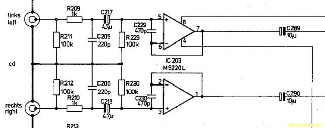

Nun zur Offsetspannung am Ausgang des OPV, hier müsste jeder Ausgang durch einen zusätzlichen Spindeltrimmer wenigstens in die Nähe des 0V Offsets gedreht werden, Studien besagen natürlich auch das das nie zu 100% ereicht werden kann.
Leider ist der Platz der Eingänge im CC4/R4 sehr begrenzt und mann müsste alle originalverbauten passiven Bauteile entfernen und auf einen Adapter zusammen mit neuen den neuen Bauteilen bringen. Pro Eingang stehen nur ca.15mm (x50mm) an Platz zur Verfügung und so müssten SMD Bauteile Verwendung finden.
Technisch sicher möglich, sehr aufwendig aber machbar da die passiven Bauteile fast alle die gleichen Lötpositionen haben. Man könnte auch einen Adapter über die ganze Breite der Cinchbuchsen neu gestallten und das Eingangssignal direkt auf die neue Platine leiten, aufpassen müsste man nur bei der Bauhöhe da die Tunerplatine noch darüber muss.
Alles in allem fehlen dann noch die je 2 OPVs der vorgeschalteten zwei Sony IC die den Vorverstärker komplett regeln, hier steht zum Glück etwas mehr Platz zur Verfügung.
Mir ist klar das sich das gesamte Schaltungskonzept ändern würde, Vorteil wäre das die komplette Stromversorgung von der Vorverstärkerplatine verschwinden würde, diese Umfasst (mit den ganzen anderen Versorgungen) immerhin über 1/3tel der VV Platine!
Ein Megaprojekt wäre eine komplett neue VV Platine zu entwerfen und nur die Sonyprozessoren (Aufgrund der µC Steuerung) beizubehalten, aber ist das im Zeitalter von Atmel µC´s & Co ziemlich sinnfrei und man könnte das einfacher rausschmeißen und alles neu (inkl. moderneren Eingängen) Steuern lassen... also praktisch einen CC5 bauen. In den letzten Elektorausgaben findet man momentan eine geignete VV Steuerung die auch Wünsche wie einen MM/MC Phono VV nicht ausspart. Leider wird die Klangregelung über Potis (und nicht digital) gesteuert, hier müsste eine Anpassung her.
Upps... der letzte Abschnitt war ein wenig OT, also zurück zum Offset.
Eine Anpassung über Poti an jedem OPV Ausgang könnte man nachrüsten, hier wird es natürlich mal richtig Eng und mann müsste die Spindeltrimmer an die Abschirmbleche kleben und mit sehr kurzen Leitungen mit dem jenigen OPV Adapter verbinden, das ganze natürlich 2x, da der OPV ein Doppel OP ist.
Hier ist das Grundprinzip gut erklärt.
Würde ein Spindeltrimmer zwischen Pin2 & Pin1 (sowie Pin6 & Pin7) zur Regelung nicht genügen?
Hier noch der Auszug der Originalschaltung:
Bei meiner schon vorhandenen Adapterplatine habe ich übrigens die +/-15V schon mit 10µF & 100nF (keramisch) nach Masse entkoppelt, als OPV kam ein OPA2134 zum Einsatz. Auch hier habe ich ganz schön fummeln müssen bis ich das Platzproblem (nun mit SMD Bauteilen) im Griff hatte:
Aber es funktioniert! Geändert wurden so die 4 originalen OPVs hinter den Sony ICs sowie 3 Eingänge (CD, TV und Tape1)

Uli, ich habe gestern Abend noch mal hier kurz reingeguckt. Was ich beim Schreiben meines zweiten Postings im Kopf hatte, kann ich natürlich mal eben schnell aufzeichnen, falls du das mit Schaltplan meintest. Kann schon sein, dass mein Text lange nicht so anschaulich rüberkommt wie eine Skizze.
Es ist natürlich nur eine erste Skizze einer Schaltungsidee. Ein Schaltplan ist was anderes. Ich hoffe mal, dass es gelingt, die Regelung gutmütig und trotzdem nicht zu lahm hinzukriegen. C721/C725 sorgen für eine weitere Stabilisierung der Ausgangsspannung und wirken der OPV-Regelung prinzipiell entgegen, was sich auf die Regelungsgeschwindigkeit auswirkt. Da das Vorvertärkernetzteil aber nie ohne Last läuft, mache ich mir darüber keine großen Sorgen.
Ich hoffe, es nimmt niemand Anstoß daran, dass ich nur deinen Schaltplanausschnitt ausgedruckt, darin mit Tipp-Ex "radiert" und mit Filzstift ergänzt habe. Alles andere wäre in echte Arbeit ausgeartet, auch die Entfärbung des bunten Hintergrundes, die mein Scanner(programm) zugelassen hat. Ich sollte mich wohl mal mit dem Weißabgleich beschäftigen.

bei dem von Dir gezeigten Schaltplanauszug ist eine Offsetkompensation nicht sinnvoll, da die nächste Stufe ja über einen Elko angesteuert wird, also eine Gleichspannungsentkopplung stattfindet. Außerdem ist der Opamp bzw. OPV als Spannungsfolger geschaltet, sodaß es eh nur minimalste Offsetspannungen geben kann.
Ein Trimmer/Widerstand zwischen den Pins 1 und 2 bzw. 6 und 7 bringt bzgl. Offset nichts. Dieser Trimmer würde im Zweifelsfall auf Grund des nicht idealen Opamps höchstens eine Verstärkungsänderung bewirken.
