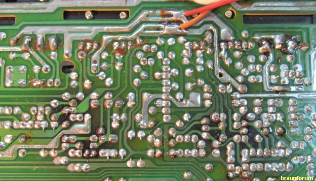

Hier mal ein Bild der Problemstellen. Die Verfärbungen der Platine sollte man deutlich erkennen. Wohlgemerkt sieht diese von den Leiterbahnen her noch gut aus!
Der Ruhestromumbau zielt übrigens auf die Temperatursenkung genau dieser Hotspots hin, nämlich T307-310 (löten sich gerne mal selbst aus). Kannst du auch in Ulis Beitrag nachlesen. Den 7805 zu verlegen ist eigentlich nicht nötig - im Vergleich zu anderen Problemstellen hat er einen ausreichend dimensionierten Kühlkörper in unmittelbarer Nähe einer Gehäuseöffnung und beim R4/2 wird er aufgrund der veränderten Spannungsversorgung eh nicht mehr so warm. Schäden in diesem Bereich sind selten, die Endstufe hingegen ist eigentlich immer platt...

es stimmt natürlich, beim R4 sieht die Verstärker-Platine i.d.R. wie von Dir abgebildet oder schlimmer aus, aber doch, weil der Ruhestrom angfangs so hoch eingestellt war.
(ich glaube nach Umbau erreichen die Transistoren keine 80°C mehr, bin mir aber da nicht ganz sicher).
Du hast auch sicher im Detail immer recht, mir ging es darum, dem Volker zu vermitteln, das (m)ein entsprechend überholter R4 im Turm bei Zimmerlautstärke nur handwarm wird.
Und wenn ich hier die Temperaturen messen, liegt der Hotspot beim Deckel über dem Trafo nicht über der Verstärkerplatine.
