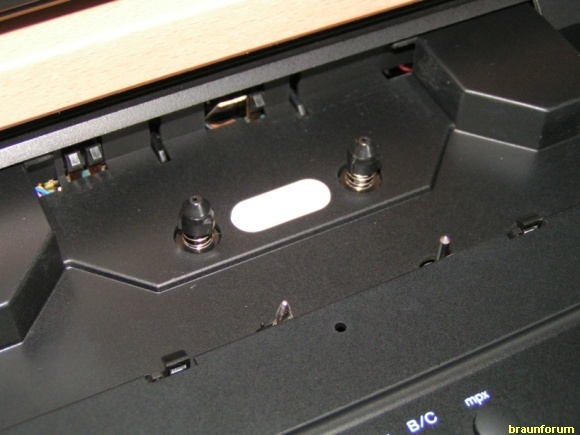

Spiegelfolie? Normalerweise sollte hier ein heller Kunststoff sein. Mach mal ein Photo.thoman hat geschrieben:Hi Andreas,
danke für die Antwort! In der Mitte scheinte mir nur Spiegelfolie zu sein, dann also mal aufschrauben und nach dem Lämpchen gucken!?
Dann gibt es noch eine mir unbekannte Version. Verkaufst du die Abdeckung?
Ulis Vorschlag ist der übliche Weg. Abdeckung von einem anderen Gerät nehmen und die "Fenster" in die vom C2³ reinbasteln.
Edit:
Grade noch mal geguckt. Meine sehen alle so aus, Mitte beleuchtet:
Im Schaltplan taucht die Lampe aber nicht auf. Evtl. gibt es ja wirklich 2 Versionen.

Bei meinem ist es auch so, Seriennummer 11423, das ist doch dann eigentlich keiner der ersten mehr, oder?Gulugulu hat geschrieben:Nun - das erklärt es wohl. Ist eines der ersten.
Moin Gereon,
ich kenne die genaue Stückzahl der gebauten C2³ leider nicht. Irgendwo wurde mal 7320 genannt, was ich aber nicht glaube. Aus der gleichen Quelle stammt nämlich 7120 für das C2 und das ist unsinnig (ich besitze ein Gerät mit der Nummer 27160!).
Die niedrigste Seriennummer für ein C2³ aus meiner Sammlung ist 12801. Dieses ist mit Beleuchtung.
Der Unterschied ist übrigens nicht nur die Blende. Thomas hatte mir ein Photo geschickt - auch die Platine ist leicht anders...
