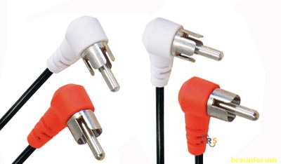

Hallo Jochen,
Cinchkabel mit Winkelstecker verwenden,
dann klappt es.
z.B.
Radio Store
Jürgen S.
Praktisch, wenn wenig Platz da ist:
Dieses Stereo Cinchkabel hat auf
beiden Seiten Winkelstecker.

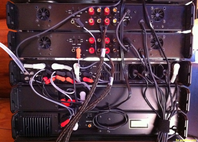

#6 Beitrag von hpm66127 » 25.02.2012, 12:34
Hi.
Winkelstecker sind auch nicht die Ideallösung, weil sie teilweise andere Buchsen, z.B. am CC4 verdecken. Das Kabel vom Plattenspieler habe ich unverändert gelassen. Winkelstecker bei den Remotekabeln funktionieren bei den PA4 auch nicht immer, da die Buchsen teilweise sehr tief liegen. Dadurch gibt es aber auch kein Problem mit den normalen Steckern. Auch bei den remote-Winkelsteckern werden unter Umständen andere Buchsen durch die Winkel verdeckt.

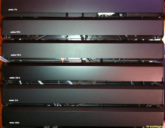

Ich habe meine Anlage mal neu verkabelt, damit die Klappen auch wieder schliessen.
