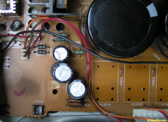

Wie ich heute feststellen durfte gibt es zwei Versionen der PA4/2. Die eine ist mir gut bekannt. Schaltungstechnisch weitestgehend identisch mit der /1. 24Volt Relais für die Lautsprecherausgänge und die Spannungsversorgung. Die 24V (+/-12V) werden aus dem Standby Netzteil gewonnen und sind im Schaltplan nachvollziehbar. Daher hat mich das Angebot der 48Volt Relais von Pierre Wittig immer ein wenig erstaunt - keine meiner 3 PA4/2 hat diese verbaut oder benötigt diese. Die von ihm beschriebenen Verschmorungen habe ich noch nie beobachtet.
Nun steht hier aber eine völlig andere PA4/2 auf meinem Tisch. Es sind 48Volt Relais verbaut und 48Volt liegen auch an. Die Netzteilplatine unterscheidet sich deutlich von der mir bislang bekannten.
Neben D813/814, C823 und der Kabelbrücke (orange/rot/braun) sind diverse Widerstände neu hinzugekommen. Die Spannung für die Relais wird nunmehr aus dem großen Trafo gewonnen.
Frage: Wer hat den zu diesem Gerät passenden Schaltplan?

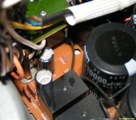

Hier noch ein Bild der "normalen" Situation, welche auch meinem Schaltplan entspricht:
Die Zuleitungen für die Lüfter vom großen Trafo sind bei der neuen Version verschwunden und vernünftig integriert worden.
