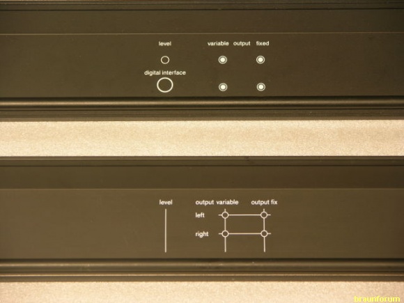

Kann dir noch eine vom a/d/s/ CD3 anbieten. Die Blenden unterscheiden sich übrigens nicht nur im Atelier Schriftzug von ihren europäischen Brüdern, sondern konsequenterweise auch beim inneren Aufdruck...

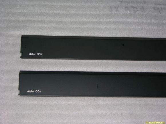

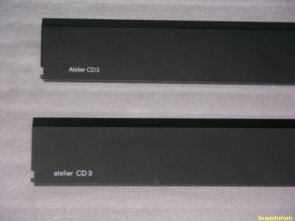

zunächst noch einige Ergänzungen zu den deutschen Atelier-Geräteblenden:
- alle Rückblenden waren aus Alu, wobei es für den CD2/3 und C2/3 auch Kunststoffblenden gab
- da damals (zu Gehado-Zeiten) schon einige Blenden ausverkauft waren, hat Gehado selbst "Universal-Blenden" erstellt, diese waren NUR aussen mit "atelier" beschriftet , innen ohne Beschriftung
Zu den a/d/s/ Geräten ist zu sagen, daß diese von den deutschen doch mehr oder wenig deutlich abwichen
- "Atelier" aussen (erster Buchstabe groß, statt "atelier")
- innen abweichend, sowohl in der Symbolik, als auch in der Anzahl ( da z.B. der A2 eine eine geschalteten 110V Buchse hat
- C2/3 auch in Kunsstoff
Ich lade mal einige Bilder hoch, das verdeutlicht den Unterschied
Frank
