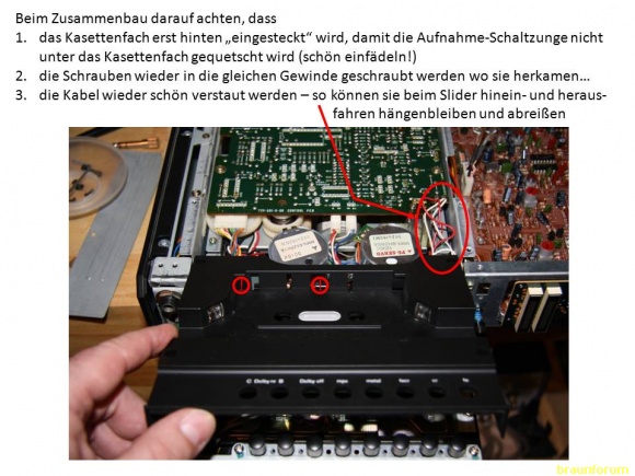

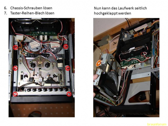

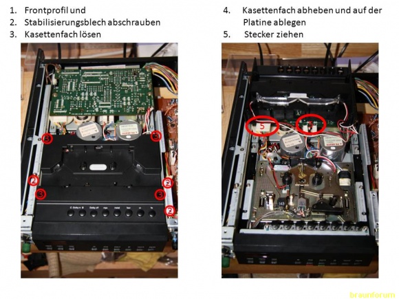

Habe mich dann doch gestern noch daran gegeben (Frust aufarbeiten!); Fotos davon wie man dran kommt (12 Schrauben + drei Stecker ziehen) folgen am Wochenende.
- Beiträge: 2878
So geht es...
Hier meine Action von gestern...
P.S. Es waren dann doch noch mehr Schrauben...
(6+3+4+4+2=19)
