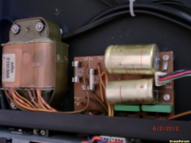

hintere Sicherung 1A augenscheinlich io trotzdem gewechselt.
vordere Sicherung 1,6A gewechselt fackelt sofort ab.
Stecker und Drähte, nix is ab und auch keine kalte Lötstelle entdeckt.
Spannung kann ich nicht messen, (alte Leier Multimeter verliehen und noch nicht wieder zurück).
Nach Augenschein sind alle Platinen io und auch kein Kondi hochgegangen oder ausgelaufen. Auf den Platinen sind keine Kokelstellen zu entdecken. Wo bitte sitzen genau die Knallfrösche? :roll:
Achim

Ein geplatzter Knallfrosch müßte einem eigentlich ins Auge fallen. Hier ein unscharfes Foto vom PDS 550, da sitzt er oben Mitte
Ich kann nur vermuten, daß der PC 1 die gleiche Platine hat, da ich länger keinen offen hatte. Die Gleichrichter dort könnten auch kaputt sein. Ist es die Sicherung hier (links oben, neben KF, hinter dem Kabel), die durchgeht?
Bestimmt kann Dir hier jemand kompetenteren Rat geben!

nimm Dir mal die beiden dicken C´s vor, sind eigentlich bekannt für diesen Fehler. Falls dumm gelaufen, sind auch die Gleichrichter in Mitleidenschaft
gezogen. Das Cassettenteil läuft meistens immer noch, da es eine eigene Stromversorgung hat. Der Knallfrosch hat damit nichts zu tun, er sitzt dort, wo das Netzkabel in den PC 1 reingeht.
Viel Erfolg, Carlos

[/list][/code][/quote]http://www.braun-hifi-forum.de/userpix/ ... _052_1.jpg
es ist die 1.sicherung nach den beiden Elkos, 1,6A träge.
Ich hatte die Platine draußen, wenn die Elkos und oder die Gleichrichter gestorben sind dann aber unsichtbar.
