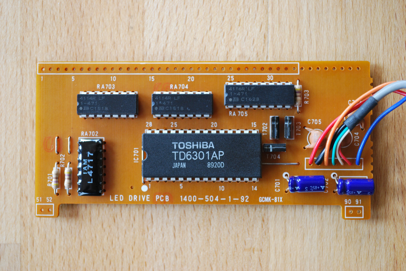

Rudikar
Beiträge: 403
Wohnort: Bamberg
Re: R2 Displaymodul
#7 Beitrag von Rudikar » 24.02.2023, 17:39
also - so sah das bei mir damals nach Umbau aus.
Ich meine, ich habe diese Widerstands-Module damals bei Voelkner gefunden und bestellt, ich finde nur auf die Schnelle die Teile-Nummer leider nicht mehr. (Das war 2017, wie ich am Bild sehe, da ist die Erinnerung ganz schön flöten gegangen.) Es gab die mit 8 und mit 7 Widerständen nebeneinander.
Wenn ich die Quelle noch finde, hänge ich es an.
Grüße - Rüdiger

ich habe das Frequenzdisplay für Claus einmal aufgedröselt, vielleicht interessiert sich ja jemand dafür :-)
Hajo
