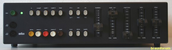

Frontansicht

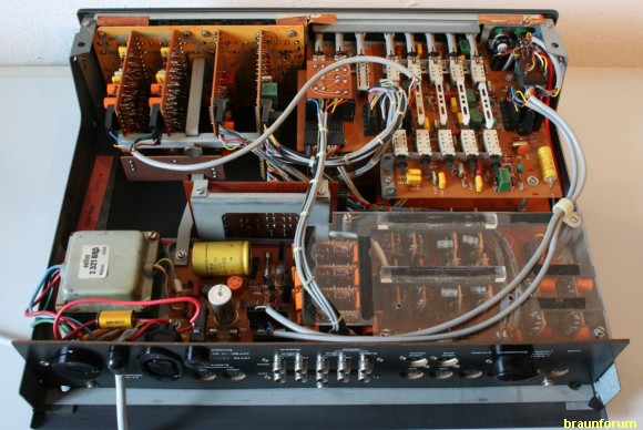

Geöffnetes Gerät

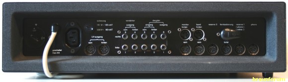

Anschlußfeld auf der Rückseite

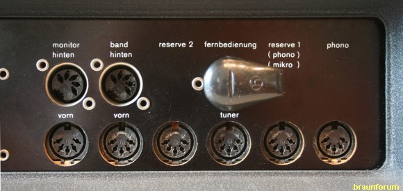

Detailansicht: Die Eingänge

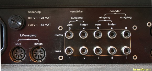

Detailansicht: Die Ausgänge

durch den modularen Aufbau des CSQ 1020 läd er geradezu dazu ein ihn Stück für Stück zu "renovieren" wie ich von fachkundiger Seite gehört habe, sollen die verbauten Elko's zum Beispiel relativ schlecht gewesen sein. Wie auch immer, nach über 30 Jahren gehören sie sicherlich gewechselt.

Der modulare Aufbau ist toll gemacht, fast schon wie bei professionellen Geräten.
Elkoprobleme tauchen bei sehr vielen Geräteherstellern mit der Zeit auf. Es war damals natürlich nicht abzusehen, wie lange die Bauteile halten. Gerade Geräte, welche wenig benutzt worden sind bzw. lange im Keller/Speicher rumstanden kranken viel mehr daran, als wenn sie ab und zu oder täglich im Einsatz waren.
Auf jeden Fall schadet eine "Elkokur" keinesfalls. Danach laufen die Geräte nochmals 35 Jahre störungsfrei :)

Das regie 550 hat keinen LV-Ausgang mehr, wie ich gerade aus den Schaltungsunterlagen entnommen habe.
Diese speziellen, 7-poligen DIN-LV-Ausgänge sind NF-Abgriffe direkt nach dem Lautstärkesteller. Dazu noch mit einer Schaltspannung versehen, um die LV-Aktivboxen mit dem Vorverstärker ferngesteuert ein- und auszuschalten.
