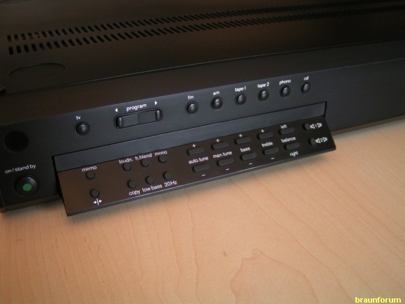

Die vom CD3 übernommene "Toblerone" ist ein wirkliches optisches Highlight und versteckt nur selten benötigte Funktionen.

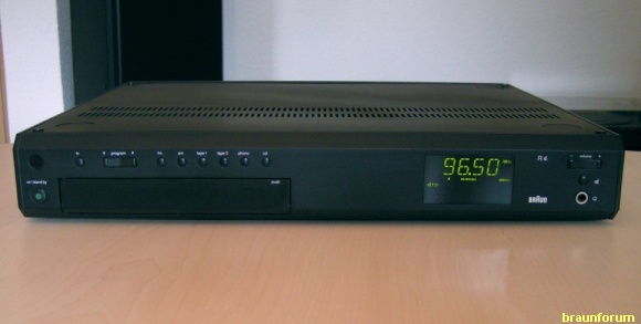

Hier darf natürlich der R4 vom Uli nicht fehlen:

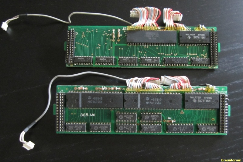

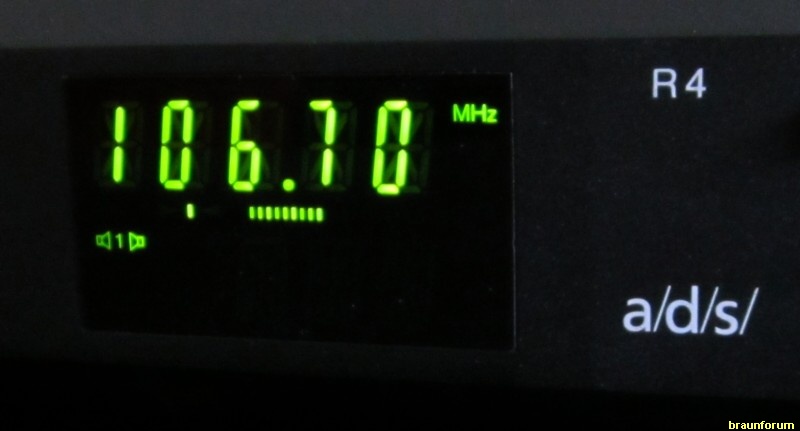

a/d/s/ R4 mit anderem Displaytreiber...
Danke nochmals an Wilhelm und Uli für dieses tolle Geschenk!
Beiträge: 852
#7 Beitrag von Wilhelm » 08.03.2013, 16:45
Freut mich dass das Display einwandfrei funktioniert :D :D :D

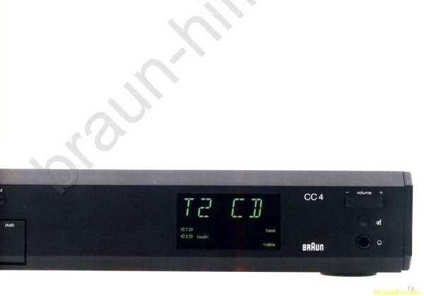

Zum Thema >Display< ist mir noch aufgefallen, dass es auch zwei verschiedene Designs für die pre-out Anzeige zumindest beim CC4 gab:
1. mit LS-Symbolen:

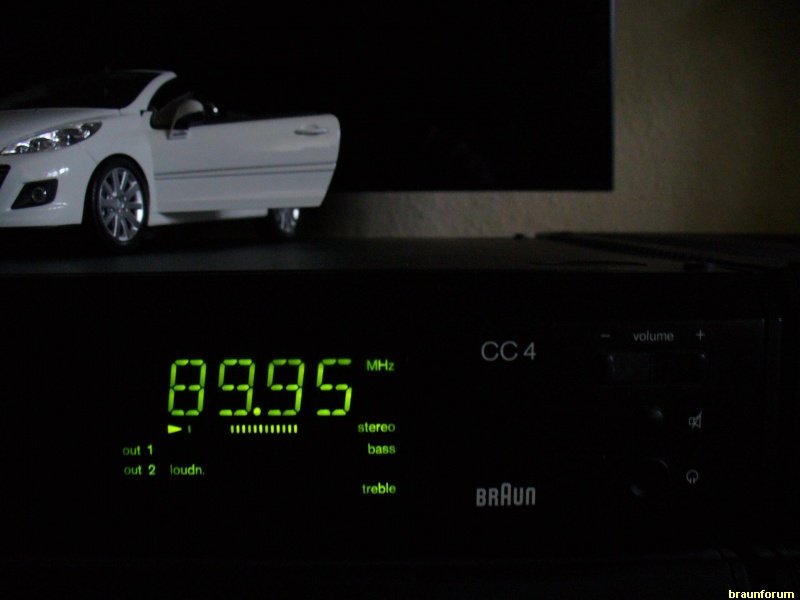

2. mit out 1 bzw. out 2:
Ob sich dies so auch beim R4 verhält, entzieht sich meiner Kenntnis, ebenfalls ob dies mit dem erscheinen der jeweiligen /2 Generation vollzogen wurde, da auch noch im letzten BrAun-Katalog 'Letzte Edition' sowohl CC4 als auch R4 mit den LS-Symbolen abgebildet sind (evtl. alte Aufnahmen übernommen?), dagegen die von Andreas in der Produktegalerie abgebildeten CC4/1 und CC4/2 und auch mein CC4/2 mit einer der letzten Seriennummern die Anzeige out 1 und out 2 wiedergeben.

Der CC4 hat im Display immer Out1/2 stehen, ebenso auf der Toblerone. Der R4 hat an diesen Stellen die Lautsprechersymbole. Häufig sieht man allerdings CC4 mit Lautsprechersymbolen auf der Toblerone. Das liegt aber daran, dass das CC4 Ersatzteil seit Jahren ausverkauft ist und daher das vom R4 verbaut wird.
Die Bilder im Prospekt sind vermutlich Photomontagen oder Vorseriengeräte (den R4 gab es ja schon länger und der CC4 ist ja daraus hervorgegangen).
