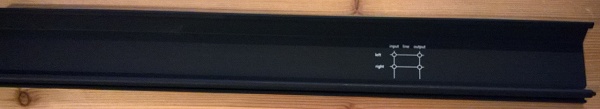

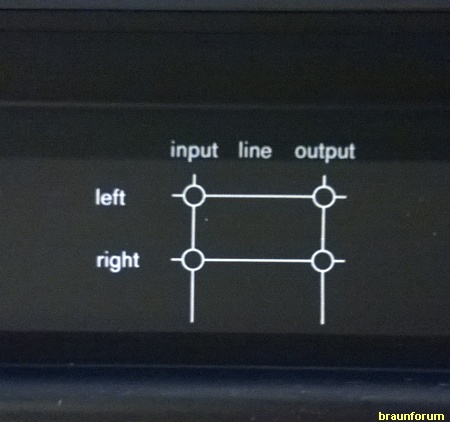

Ein Foto von der Rückklappe könnte ich bei Gelegenheit noch beisteuern.

...nur der Vollständigkeit halber noch schnell die Klappe.
