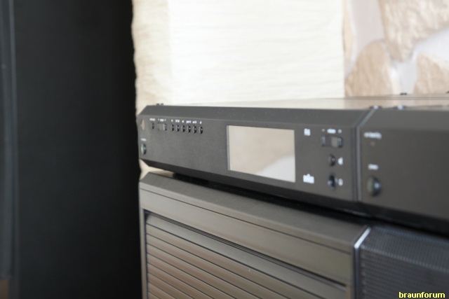

... inzwischen sind von Hr. Woelker meine Frontblende für meinen Umbau "R6" eingetroffen, so dass ich langsam erste Bilder zeigen möchte.
Bauzeit waren ca. 10 Monate (mit Pausen).
Heute nur erstmal ein Teaser, weitere Infos reiche ich nach, wenn die Frontplatte dran ist.

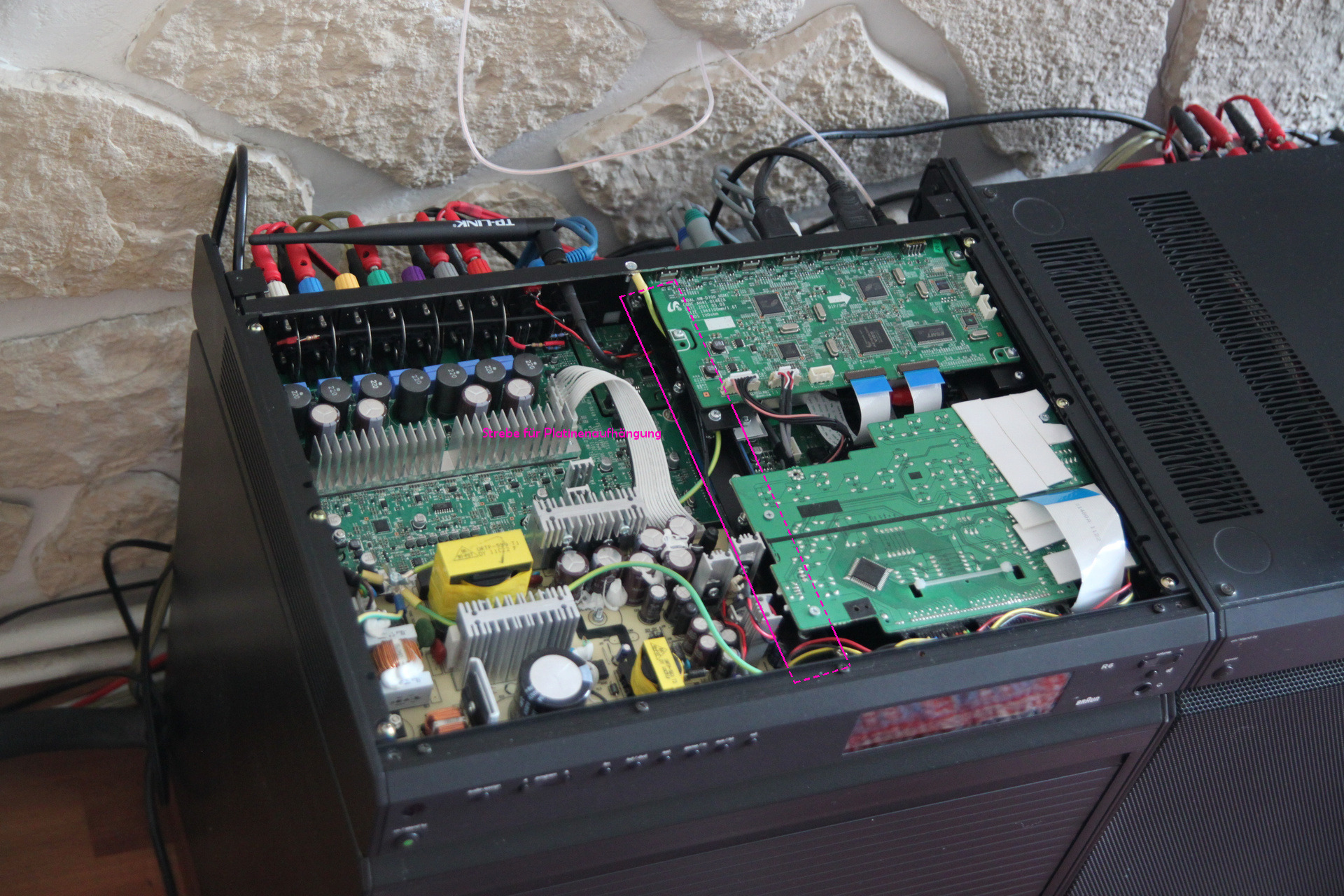

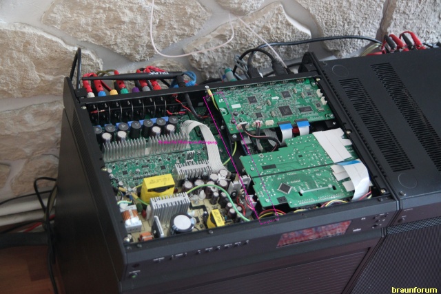

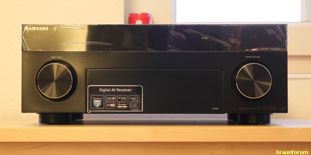

Ausgangsgerät:
Ein relativ voluminöses Gehäuse, welche aber zum größten Teil nur mit Luft gefüllt war. Scheinbar muß in der heutigen Zeit ein Receiver mindest 15cm hoch sein, damit der (dumme) Kunde sich schon ob der Ausmaße einen Eindruck von seiner "Wattzahl" = Wertigkeit machen kann.
Hierbei handelt es sich um einen der ersten Mehrkanal Receiver mit digitalen Endstufen (=weniger Abwärem -> kleinere Dimensionierung von Netzteil und Kühlkonstruktion), was überhaupt erst den Umbau in ein Braun Atelier Gehäue ermöglichte.

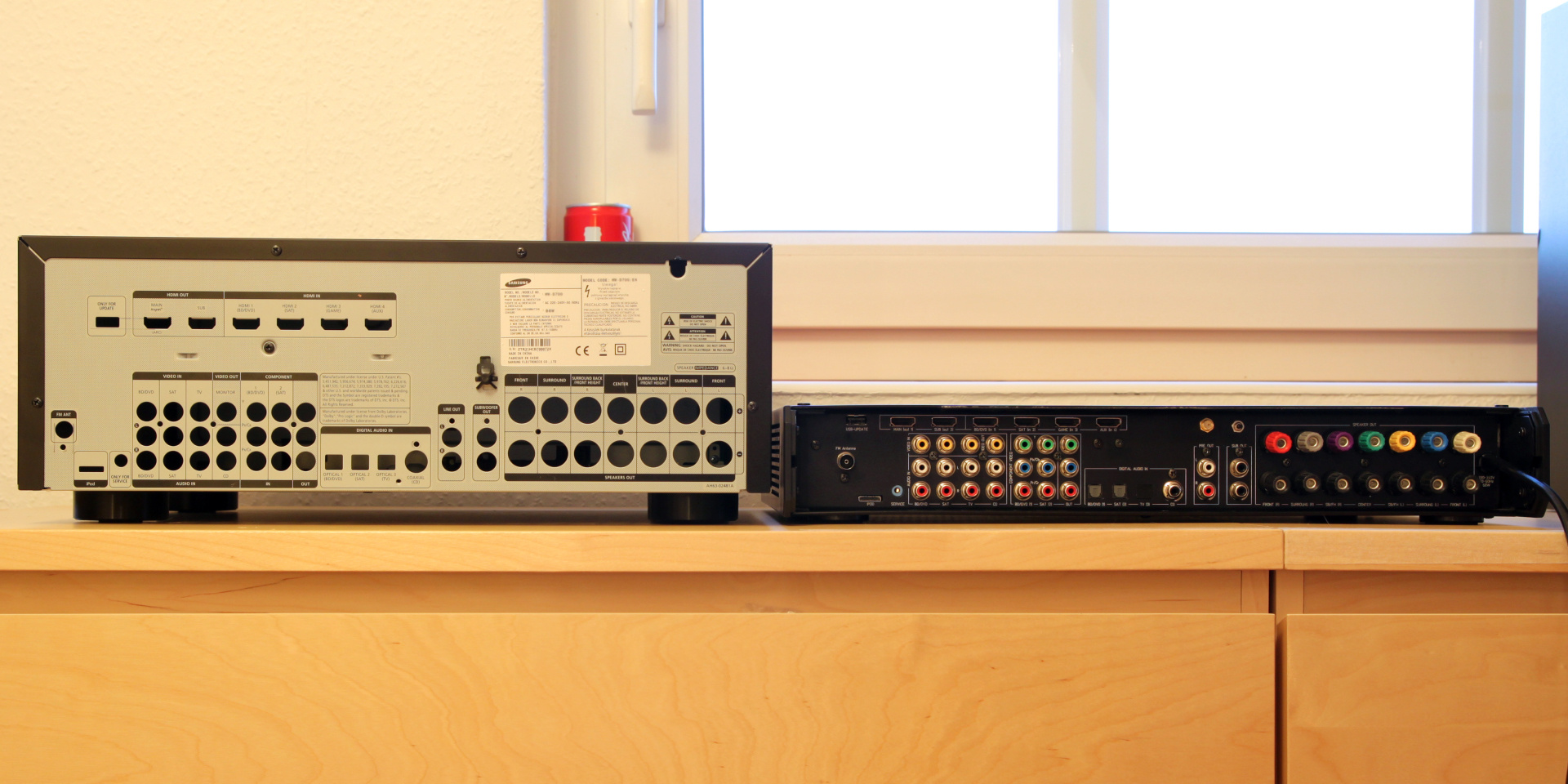

Hier nun ein direkter Größenvergleich, die gesamte Technik des Samsung - und ein wenig mehr - steckt bereits im Atelier Gehäuse.

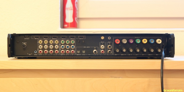

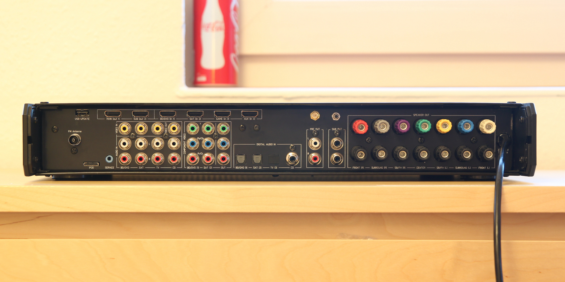

Und hier das Resultat in Großaufnahme.
Na gut,man sieht schon, viel mehr wäre sicherlich allein schon wegen der Rückblende nicht unterzubringen gewesen. Hier ging es wirklich um Milimeter.
Die Rückplatte hierfür habe ich bei Schaeffer fräsen lassen, ist - wie ich finde - ordentlich geworden.

#4 Beitrag von v/d/b » 09.08.2012, 22:54
Hallo Christian,
von hinten sieht der Receiver schon mal sehr gelungen aus.
Bin mal auf die Front und vor allem das Innenleben gespannt.
Wenn man den Samsung daneben sieht, ist der Unterschied was den umbauten Raum angeht schon sehr beachtlich :shock:
ps: Schwarze USB Buchsen sind mir noch keine über den Weg gelaufen.

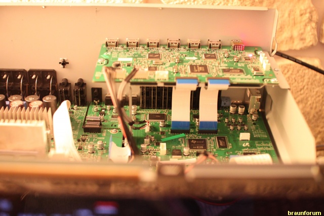

weiter gehts:

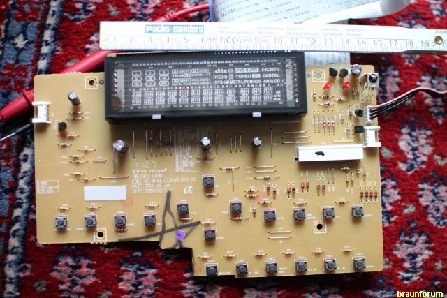

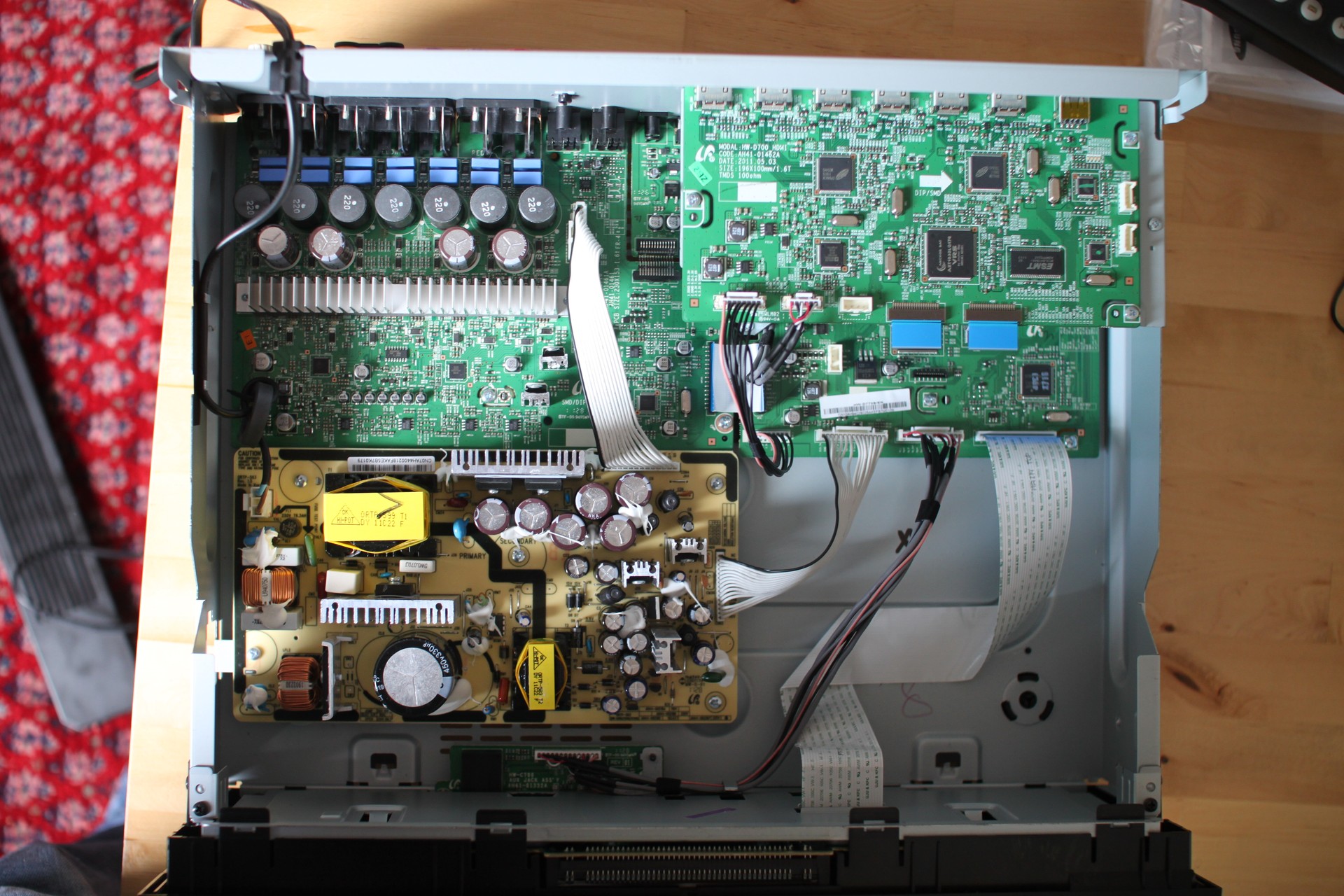

Anbei schon mal Bilder des ehemaligen Samsung Receivers:
Im zweiten Bild erkennt man sehr gut wieviel "Luft" im Gehäuse des Samsung ist.
Insgesamt waren also die 4 hier sichtbaren Platinen + eine kleine Aux-Platine + die wirklich unschön große Display Platine (nächstes Bild) zu verbauen.

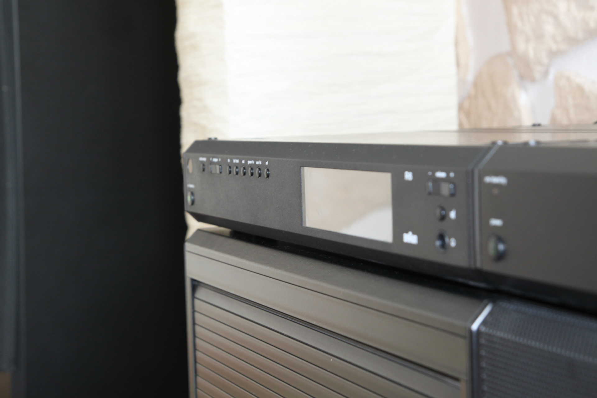

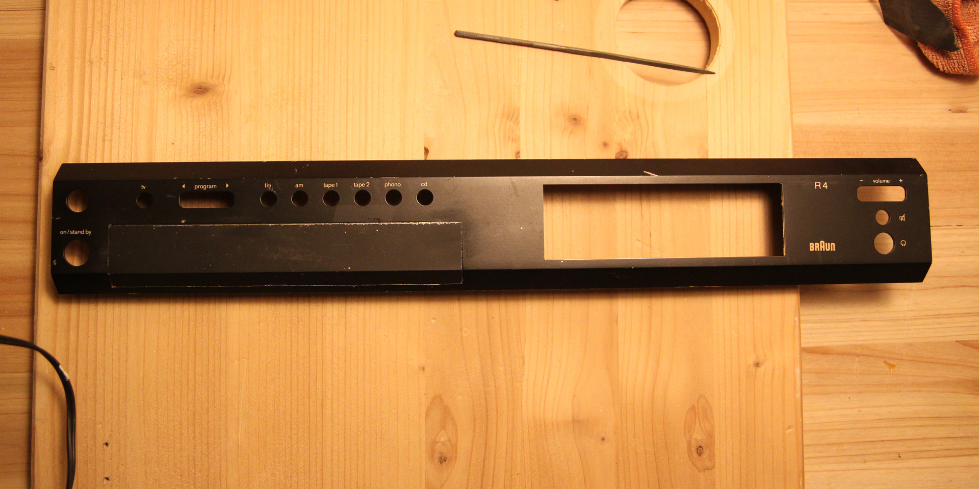

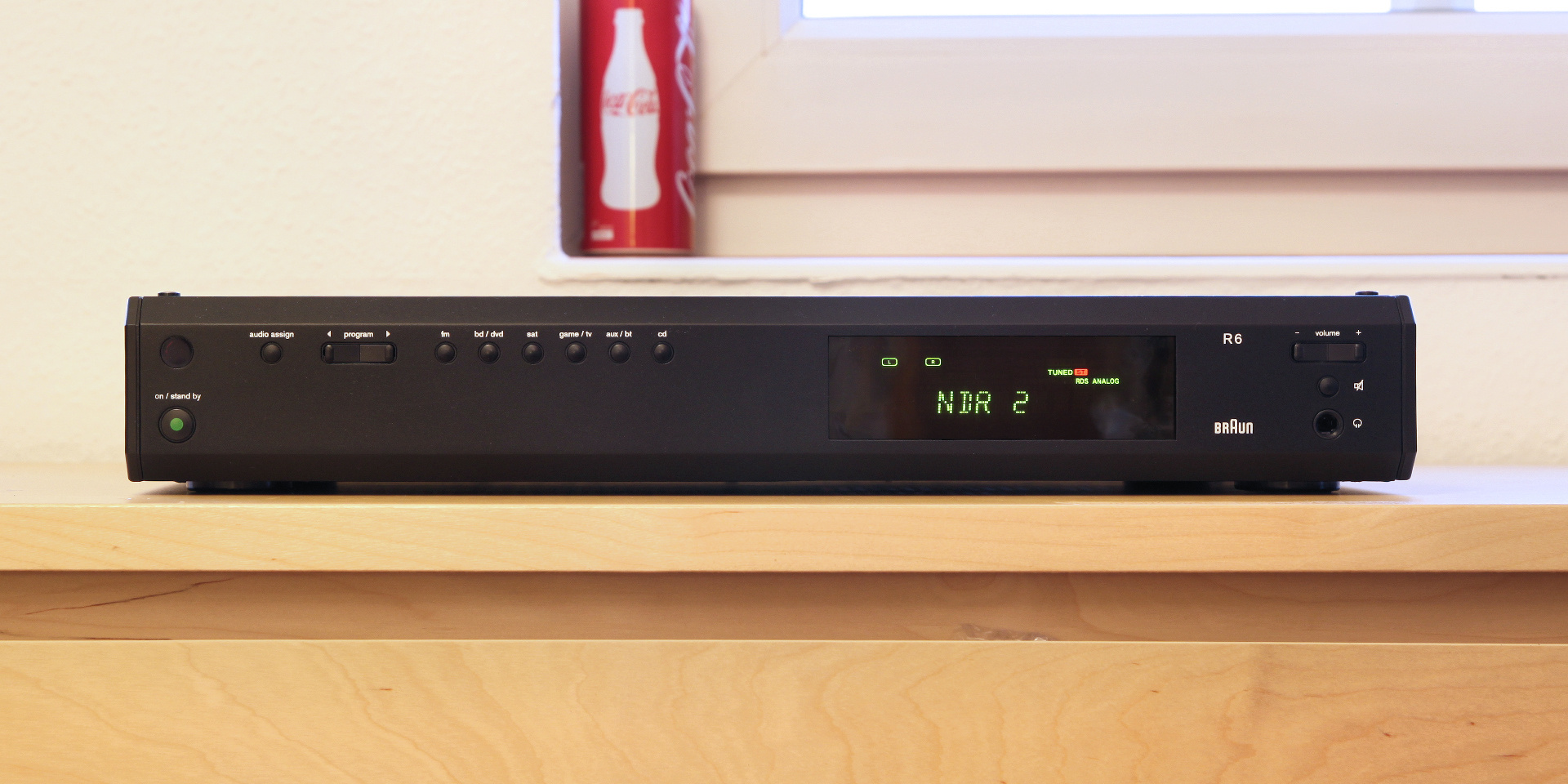

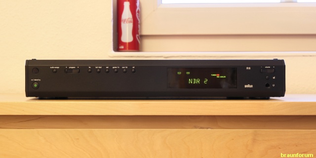

Frontplatte:
So, Frontplatte paßt und ist dran.
seitlich, schon aufgebaut:
Wie man erkennen kann, habe ich das Gehäuse + Front eines R4 für den Umbau verwendet (ich hatte noch einen ziemlich mitgenommenen R4 ohne Prozesserbox, welche ich in einen anderen R4 transplantierte).
Design:
Ich hatte vorab zwei Alternativen beim Design in Erwägung gezogen. Die zweite Alternative war an den CD3/CD5 angelehnt: Das Display wäre an den Platz von Slider/Toblerone gewandert und die Quellenwahltasten des Receivers dann bei den vorhandenen CD Tasten des Players.
Das habe ich aber (aus mehreren Gründen) wieder verworfen und bin heute sehr zufrieden mit dieser Entscheidung
Gegenüber dem R4 wurde der Displayausschnitt vergrößert und die Toblerone entfernt. Bei dem Display gab es aufgrund der Größe eigentliche keine andere Möglichkeit (ganz eventl. hätte mit Friedels Ansatz - Konkavlinse für horizontale Stauchung - das original R4 Display Format eingehalten werden können), aber mit gefällt das Format für das Display, es paßt meines Erachtens zum Atelier Design, da es in der Breite die Maße z.B. des CD4 Display / Tastenfelder CDx & Cx wiederaufnimmt und letztlich sieht das Gesamtbild mit breitem Display für mich stimmig aus.
Die Toblerone wäre platztechnisch nicht unterzubringen gewesen (vom Aufwand will ich gar nicht erst sprechen), technisch können alle Grundfunktionen über die Tasten der Frontplatte bedient werden und vom Design her kann ich heute zum Glück sagen, das mir diese "cleanere" Lösung sehr gut gefällt, vielleicht sogar besser als mit Toblerone.
(vor dem Lackieren war ich noch etwas unsicher, ob das gut aussieht).
Hier die Frontblende mit größerer Displayöffnung und geschlossener Toblerone (Teil aus einer Rükblende eingefügt).
Fronttasten:
Der Samsung hatte auf der Displayplatine (siehe Post oben) jede Menge völlig nutzloser Tasten für die Bedienung (man konnte verschiedene Soundeffekte einstellen, aber z.B. keine direkte Quellenwahl duchführen). Die verschienden Tasten werden dort über verschiedene Wiederstandswerte unterschieden. So hatte ich die Hoffnung, das die Firmware des Samsung weitere (nichtrealisierte Tasten) erkennen kann und ich so benötigte Tasten nachrüsten könnte. Dem war leider nicht so.
Ich habe also im Endeffekt die Tasten der Front über einen Fernbedienungsumsetzer (lernfähige Fernbedieung sendet quasi nun im R6 an die Empfängerdiode je nach Tastendruck) realisiert. Die Lösung steht der Funktion normaler Tasten nichts nach, ist aber sicherlich nicht der Weisheit letzter Schluss. Mit etwas mehr Know-How wäre sicherlich eine technisch bessere Lösung möglich gewesen, Frank Harder und Friedel haben das meines Wissen mit einer Microntrollerplatine realisiert.
Bilder zum Innenleben kommen dann im nächsten Posting.

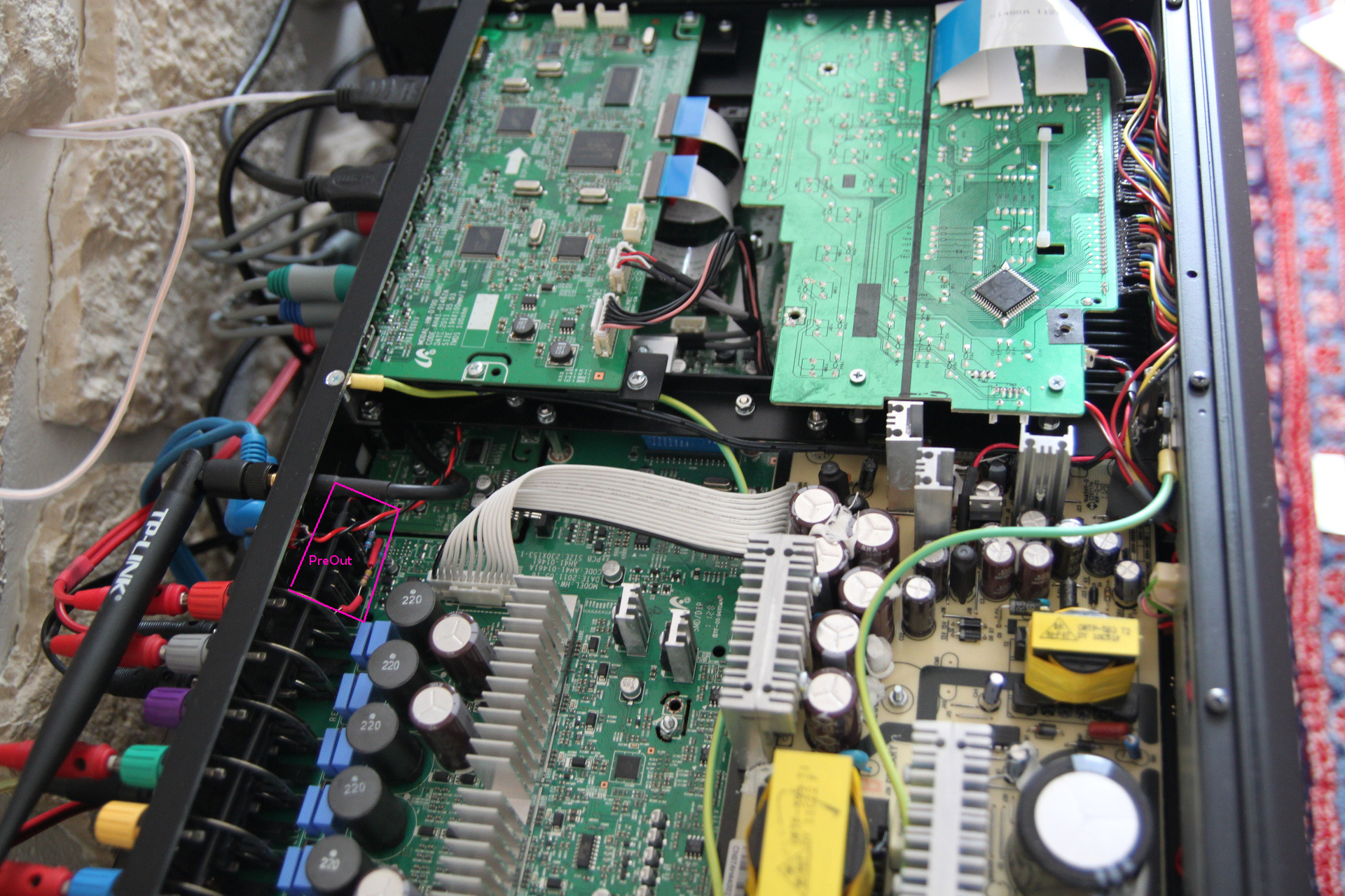

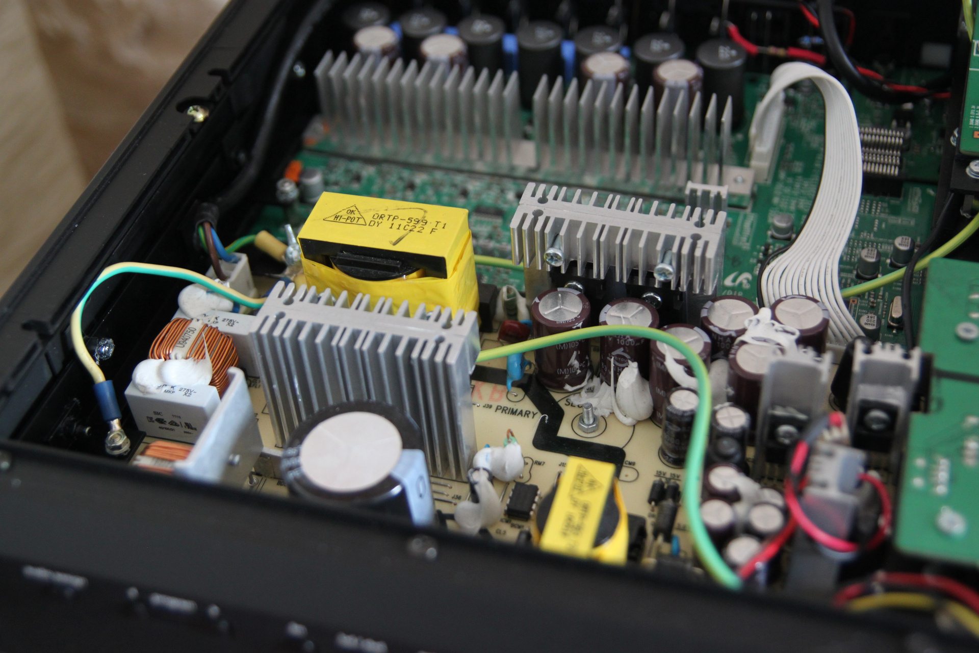

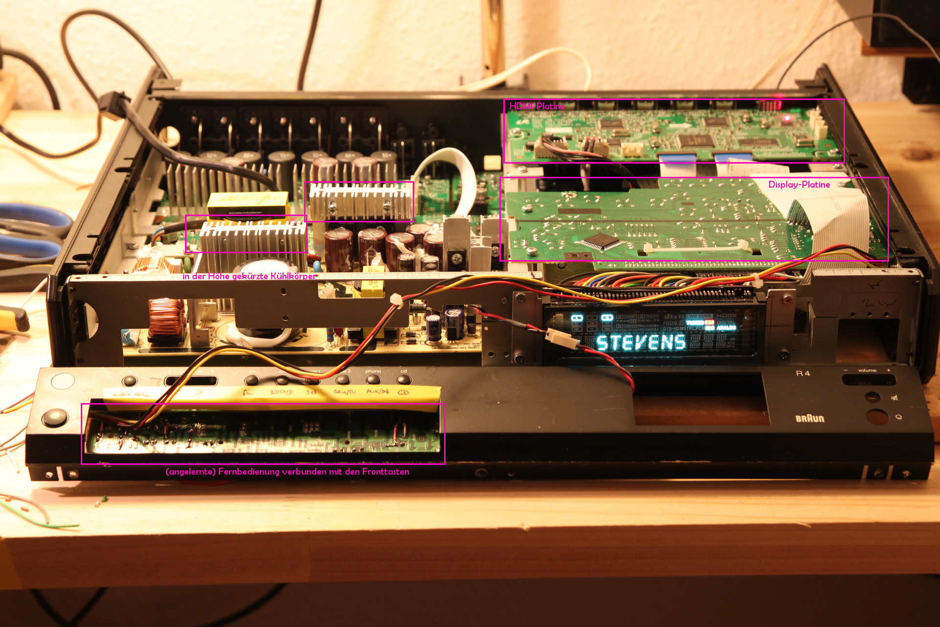

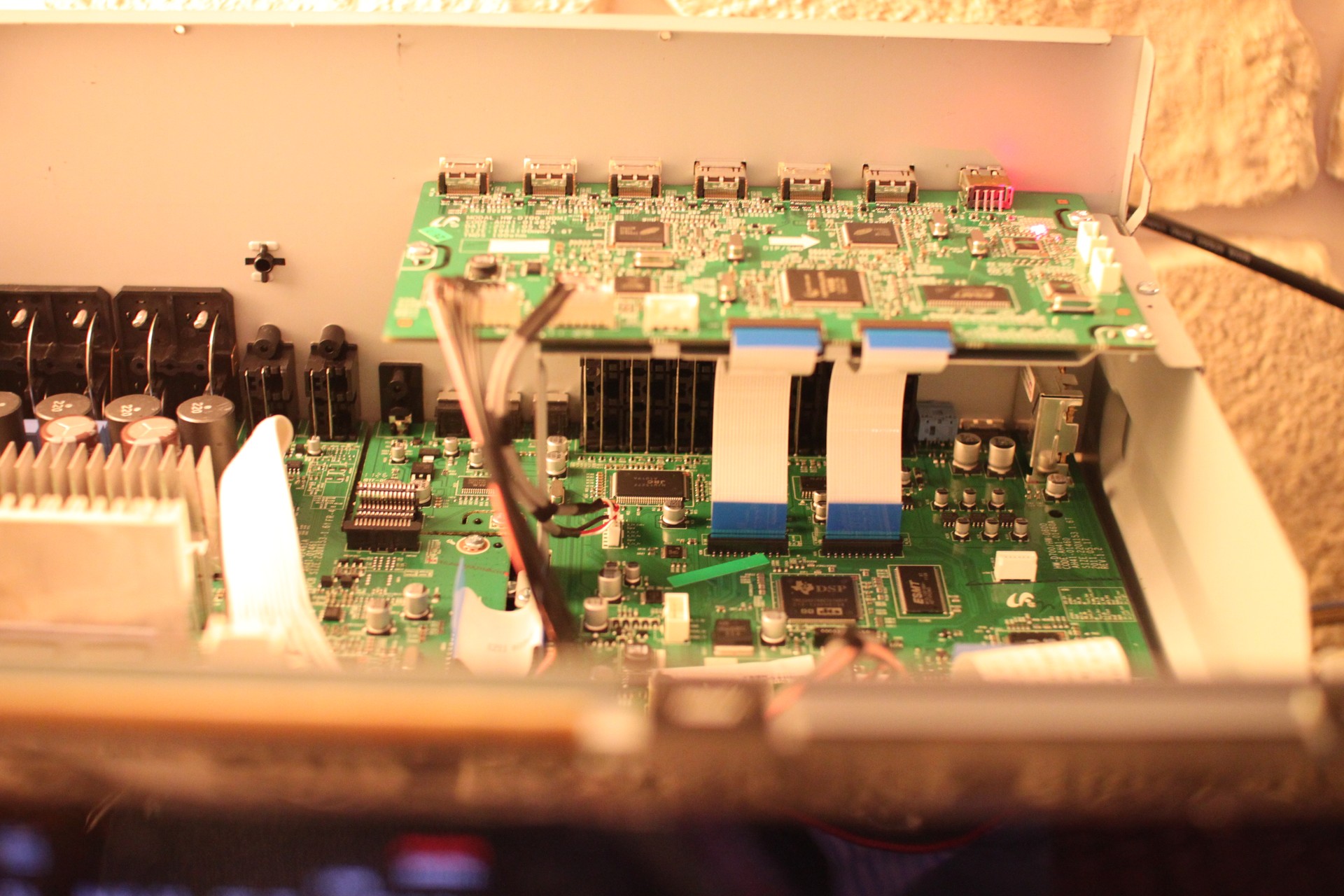

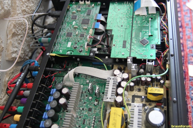

So, nun wie versprochen Innenbilder:
Hier eines der leider wenigen Bilder während der Bauzeit. Man kann ganz gut erkennen, dass die großen Kühlkörper im Netzteil in der Höhe gekürtzt werden mußten. Die abgetrennten Teile der Kühlkörper habe ich wieder an selbige geschraubt, so dass bei der Kühlwirkung kaum Einbußen zu erwarten sind.
Grundsätzlich wird das Netzteil / die KK im Netzteil nur handwarm (bisher nur Zimmerlautstärke ausprobiert).
Weiterhin seht Ihr hier die Fernbedienungsplatine, die ich direkt an die Tasterplatine hinter der Front geschraubt habe. Sie setzt die Tastendrucke um. Ist wie gesagt nicht die schönste Lösung, aber zu mehr reicht es bei mir nicht.
Das Display wurde von der urpsrünglichen Platine abgetrennt und mittels einer gelöteten Kabelverbindung im Frontrahmen montiert

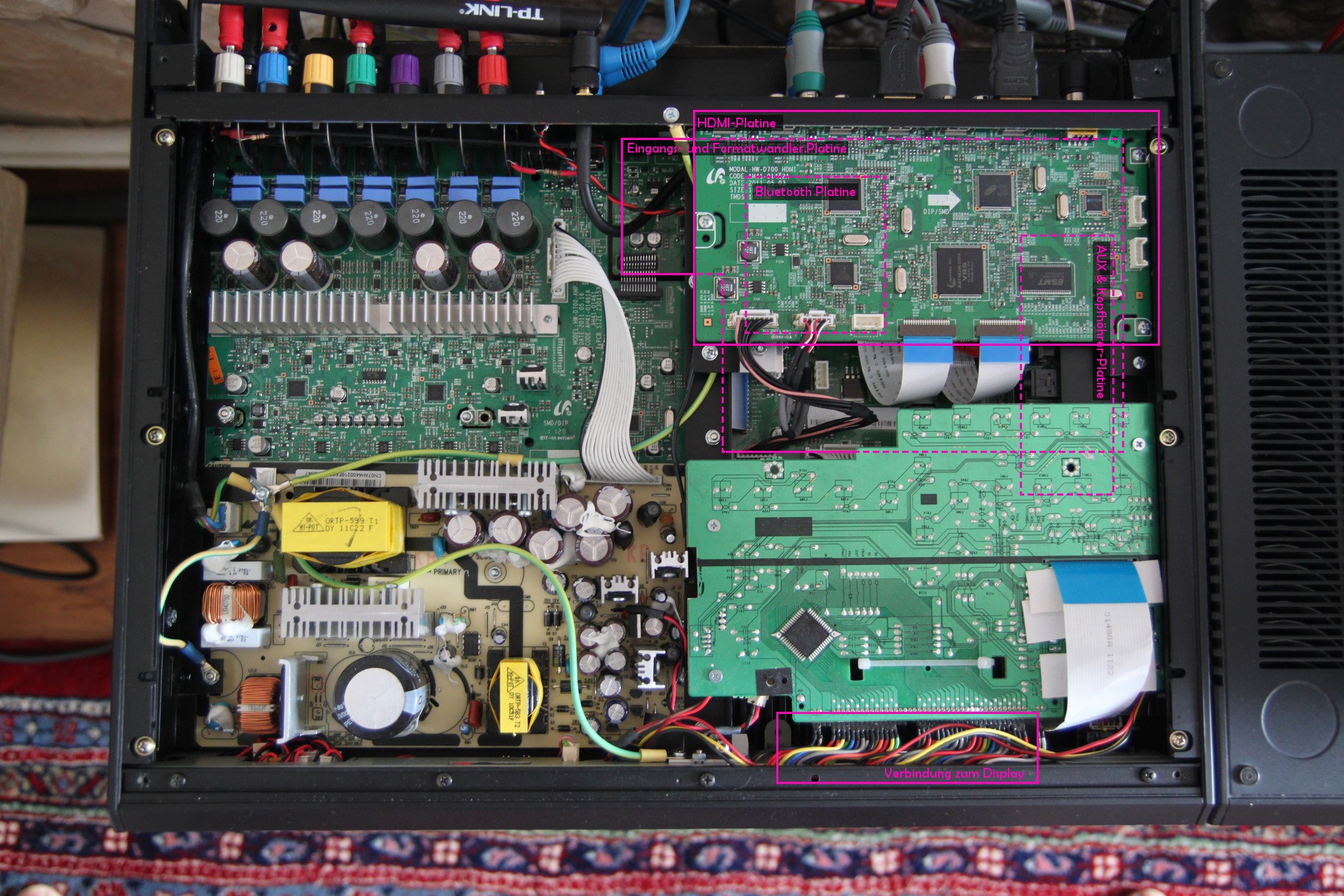

Ein Bild von heute im fertigen Zustand. Auf der rechten Seite finden sich 3 Lagen Platinen:
  • - zuunterst ist die Eingangs- und Formatwandlerplatine
    - in der mittleren Ebene (nicht sichtbar) sind
    • - die AUX und Kopfhöhrer Platine: Hier ist der AUX-Eingang und Kopfhöhrer Ausgang (der zur Kopfhöhrerbuchse der Frontblende verlängert wurde) vorhanden
      - die Bluetoothempfänger Platine: Sie ist mit dem AUX-Eingang verbunden. Weiterhin geht das Antennenkabel zum Antennenanschluss der Rückblende
    - oben ist die HDMI-Platine
Hier seht Ihr (mehr oder minder gut) die Querstrebe, an der alle Patinen befestigt sind.
Netzteil
Markiert sind die PreOut, abgestimmt auf eine PA4.

Moin Christian!
Dein R6 macht der Atelier-Receiver-Serie von der Fülle der Technik im Gehäuse alle Ehre, mehr geht wohl nicht... Du hast die Teile Top untergebracht!

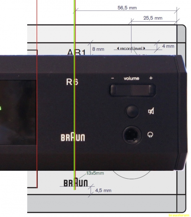

Du hast Dir sehr viel Mühe mit der Front- und Rückwandteilen gemacht... kommen denn auch noch senkrecht geschlitzte Seitenteile, die viel besser zur PA4 & zur Atelier 4/2er++ Serie passen würden?

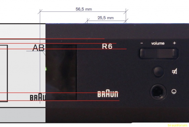

Auch ist mir aufgefallen das die Bedruckung etwas versetzt ist (dank Gunnar haben wir ja eine genaue Bemaßungen), täuscht vielleicht aber auch durch die Fotobemaßung!?
Auch ist mir aufgefallen das Du die hintere Bedruckung in einer anderen Schriftart gewählt hast... gab es da Gründe für alles am Anfang groß zuschreiben?
Dann frage ich mich noch wozu man die zusätzliche(n) PA4 braucht wenn der R6 genug Leistung bringt?
Betreibst Du Dolby Sur. 5.1 (oder sogar 7.1) an dem Receiver oder verwendest Du die PA4´s und einen SW2 mit div. Lautsprechern?
Sorry für meine harsche Kritik (soll nicht so hart rüberkommen wie oben beschrieben)... aber Du hattest gefragt ;) !
LG... Uli

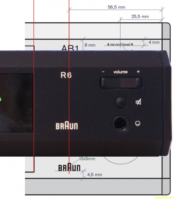

Bedruckung und Bemaßungen:
Ich denke, der Fehler liegt hier grundsätzlich im Vergleich zweier Bilder und im Rückschluß auf die reellen Bemaßungen.
Zusätzlich gibt es bei meinem Foto durch die nicht perfeke optische Linse leichte Verzerrungen, die bei Deiner genauen Betrachtungsweise schon allein einen Fehler ausmachen.
Tatsächlich liegen die 56,5mm bei der grünen Linie.
Ich habe oben die Datei zur Bedruckung verlinkt.
EDIT: gerade festgestellt, dass dort versehentlich ein Bild verlink ist, Vorlagen
Hier kannst Du ganz exakt die Abstände und Größen direkt entnehmen.
Bei mir ist dort der Abstand 57,5mm, also 1mm mehr als der Wert von Gunnar.
Grundsätzlich habe ich alle Maße für die Schriften und Abstände selbst ermittelt:
Die Mitte des Braun Logos liegt bei zwei mir zur Verfügung stehenden R4-Blenden bei 57,5mm. Ich habe jetzt noch andere Blenden nachgemessen und komme insgesamt auf (T2=57,5mm, A2=57,0mm, PA4=56,5mm, C4=56,5mm, R4=57,5mm), also nicht ganz einheitlich.
Aber gut zu wissen, beim nächsten Mal verwende ich nun 57,0mm.
Nichtsdestotrotz sieht man die Differenz von einem Milimeter auch dann nicht, wenn die Geräte direkt übereinanderstehen.
Ich habe das Bild jetzt nicht genau nachgemessen, denke ab, Gunnar hat sich hier bei "AB" vertan. Weder der Abstand nach oben (8mm) noch die Größe scheint hier zu stimmen. Wir müßten Gunnar mal Fragen, ich bin nicht sicher ob die Grafik WYSIWYG ist oder ob nur die Bemaßungen korrekt sind.
Das Braun Logo ist tatsächlich wieder bei verschiedenen Geräten verschieden weit von der Unterkante entfernt und zwar zwischen 4mm (CD5) und 7mm (R4). Keine Ahnung, warum das so ist, ich habe den R4 vermessen.
Erklärung ist ganz einfach:
Die Rückseite ist nicht bedruckt, sondern graviert. Deshalb konnte nicht jede beliebige Schrift gewählt werden. Weiterhin ist die Schrift aufgrund des geringen Platzes so klein, das Großbuchstaben mir (besser) lesbar erschienen.

Moin Christian,
kannst Du bitte Dein Posting auf der vorigen Seite
Anbei hier nun auch meine Unterlagen/Vorlagen zum Bau:
Vorlagen
mal überprüfen?
Der Link "Vorlagen" geht nach
"R6_innen_4"
Edit, habe Deine Vorlagen gefunden. War für mich etwas versteckt, danke, alles schön.

#16 Beitrag von Friedel » 14.08.2012, 13:23
Moin Christian,
ich habe mir mal genau alles angeschaut. Ehrlich gesagt, ist mir nicht ganz klar, welchen Innenrahmen Du genommen hast. Frontinnenrahmen scheint wie die Front selber von nem R4 zu sein. Die Rückwand sieht eher von CC oder CD aus.
Ich habe eigene Innenrahmen auf Grundlage von T1 und von CD gemacht. Die CD haben innen ein paar cm mehr Platz. Ich würde dann die Ausbrüche fon Dir in eine Rückwand von mir kopieren. ich habe mir einmal sehr große Mühe beim Vermessen gemacht und provitiere nun bei den Umbauten davon. Ist eh noch Zukunftsmusik. Zuerst mache ich mal meinen Sat Receiver fertig, den ich nachdem er schon mal so weit war mit nem neuen Display ausgestattet habe. Dann habe ich direkt noch einige weitere Änderungen gemacht. Stelle ich, wenn das Gerät fertig ist auch hier vor.
Dann ist ja noch mein Mediacenter in der Mache. Rennt hoffentlich alles nicht weg.
Um welches Samsung Gerät handelt es sich?
Christian
Beiträge: 150
Wohnort: SüdWestNiedersachsen
#17 Beitrag von Christian » 14.08.2012, 15:30
Hallo Friedel,
Friedel hat geschrieben: ich habe mir mal genau alles angeschaut. Ehrlich gesagt, ist mir nicht ganz klar, welchen Innenrahmen Du genommen hast. Frontinnenrahmen scheint wie die Front selber von nem R4 zu sein. Die Rückwand sieht eher von CC oder CD aus.
Alles kommt vom R4. Nur die Rückwand habe ich vollständig neu erstellen lassen (also nicht die R4 Rückwand oder eines anderen Gerätes genutzt) und diese anstelle der R4 Rückwand an gleicher Position eingebaut.
Friedel hat geschrieben:Ich habe eigene Innenrahmen auf Grundlage von T1 und von CD gemacht. Die CD haben innen ein paar cm mehr Platz.
Richtig, T1 und z.B. Ax und R4 haben innen etwas weniger Platz, damit hinten raus mehr Platz für die Kabel ist und diese noch hinter eine Rückblende passen.
Insofern hätte ich mir inne etwas mehr Platz erkaufen können, die Kabel hätten hinten aber weitere raus gestanden und die Nutzung eine Rückklappe wäre nicht mehr möglich gewesen.
Friedel hat geschrieben:Ich würde dann die Ausbrüche fon Dir in eine Rückwand von mir kopieren.
Gerne :-)
Friedel hat geschrieben:ich habe mir einmal sehr große Mühe beim Vermessen gemacht und provitiere nun bei den Umbauten davon. Ist eh noch Zukunftsmusik. Zuerst mache ich mal meinen Sat Receiver fertig, den ich nachdem er schon mal so weit war mit nem neuen Display ausgestattet habe. Dann habe ich direkt noch einige weitere Änderungen gemacht. Stelle ich, wenn das Gerät fertig ist auch hier vor.
Hast Du einen weiteren Sat-Receiver nach dem HT5 in Arbeit oder nimmst Du hieran noch Änderungen vor?
Bin zumindest gespannt.
Friedel hat geschrieben:Um welches Samsung Gerät handelt es sich?
Genaue Bezeichnung ist Samsung HW-D700, gibt nur ein Gerät auf deren Homepage
Beste Grüße
Christian

Re: R6 - Mehrkanal Digital Receiver
#22 Beitrag von Gunnar » 24.08.2012, 16:25
Hallo Christian,
respekt, finde das einen sehr gelungenen Umbau. Erstaunlich, das Du einen Dolby Receiver darin untergebracht hast.
Auch die Umsetzung sieht auf den Fotos klasse aus.
Zu den Beschriftungen: Auch mir ist beim Erstellen meiner Grafiken aufgefallen, dass die Genauigkeit zwischen den einzelnen Geräten nicht so genau ist, ein paar Millimeter hin oder her sind scheinbar ganz normal. Noch schlimmer sind die Gerätebezeichungen auf den Rückklappen, die weichen teilweise in der Größe und Position enorm ab.
Es ist doch immer wieder Spannend, was alles an guten Geräten im Atelier Design entsteht.
