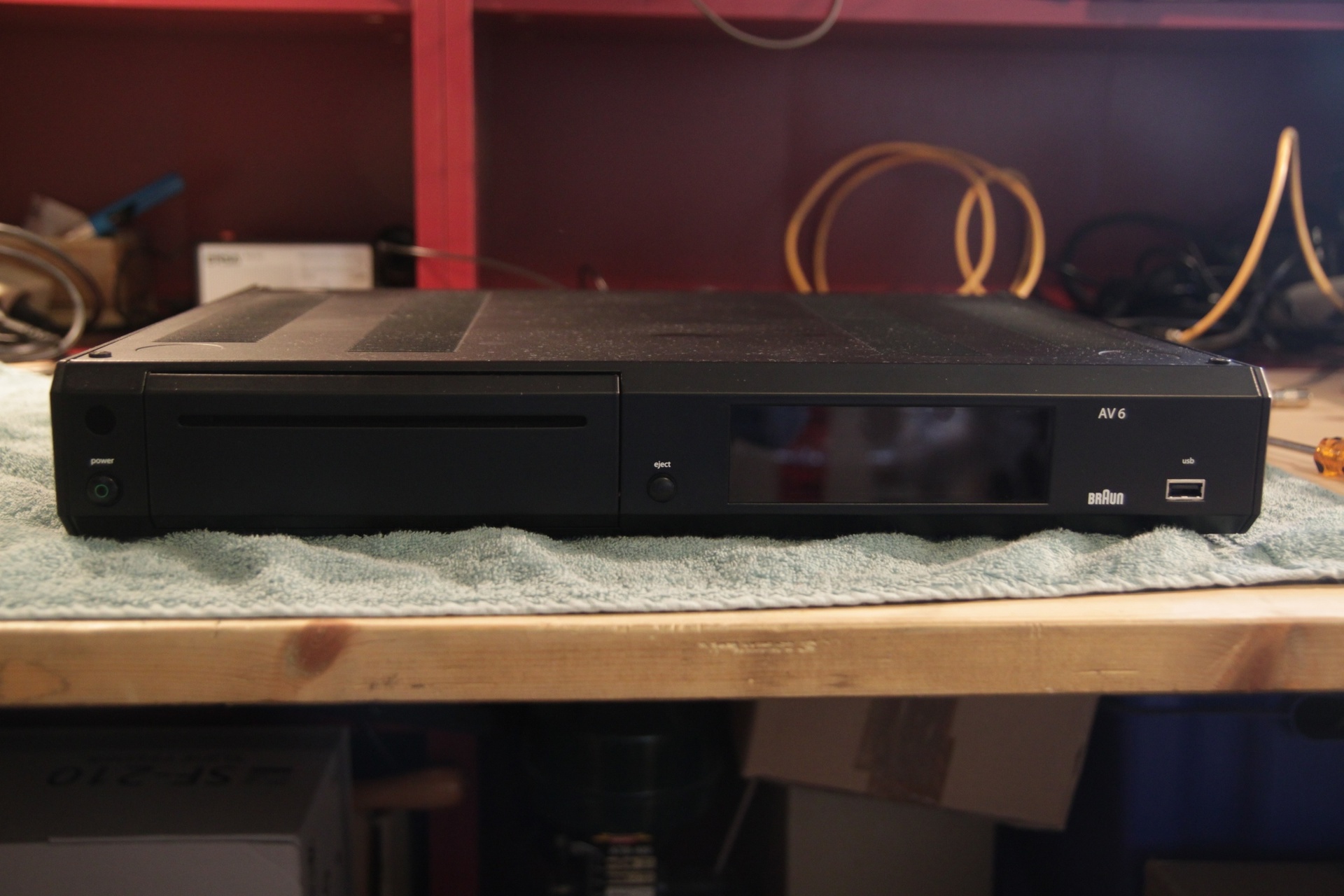

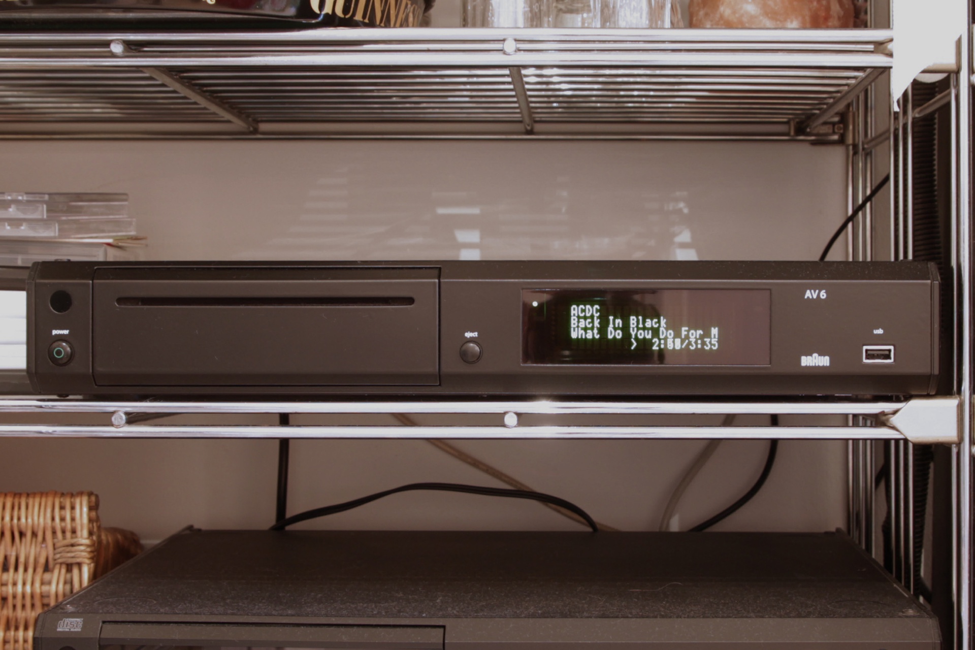

nach inzwischen über zweijähriger Bauzeit (allerdings mit Pause) ist mein HTPC im Braun Atelier Design (endlich) fertig.
Der Reiz an dieser Sache war und ist, in dem 6cm hohen Baustein einen kompletten, vollständig passiv gekühlten, HTPC (im folgenden auch AV6 genannt) unterzubringen.
Der Text ist ziemlich lang geworden, für den schnellen Überblick sind aber die Bilder m.E. schon ganz aussagekräftig.

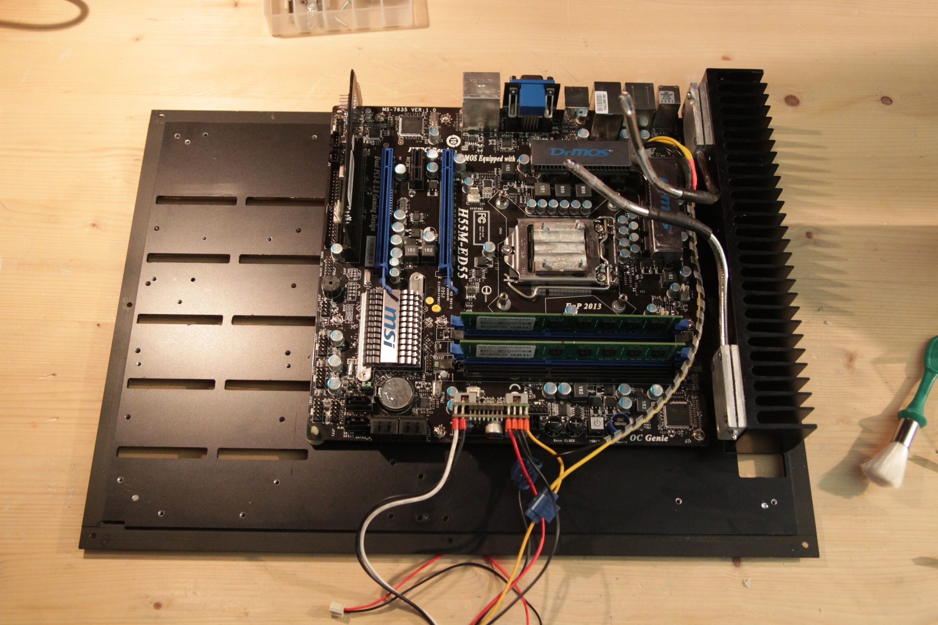

Aufbau System:
Bild Bild Bild Bild Bild Bild Bild

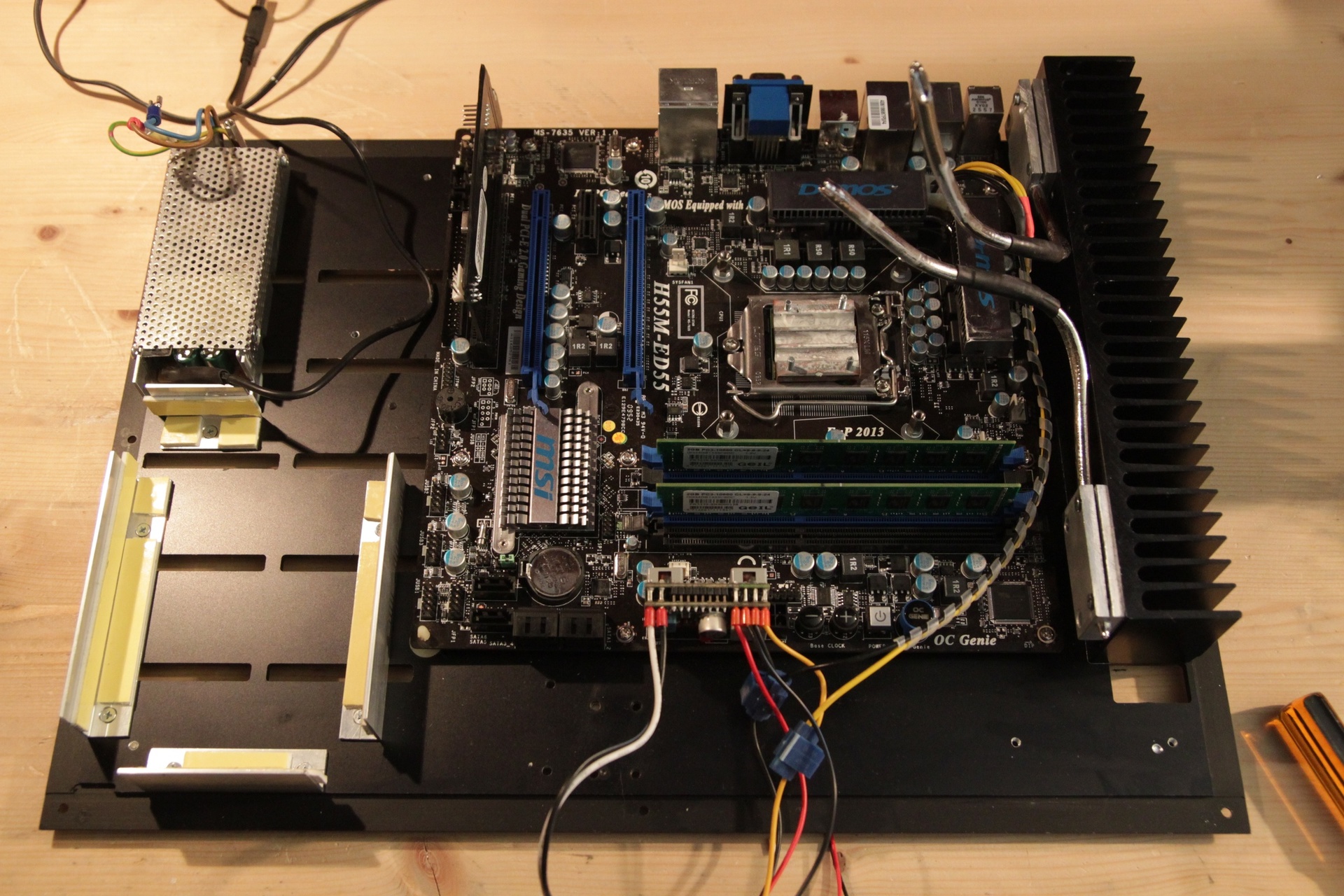

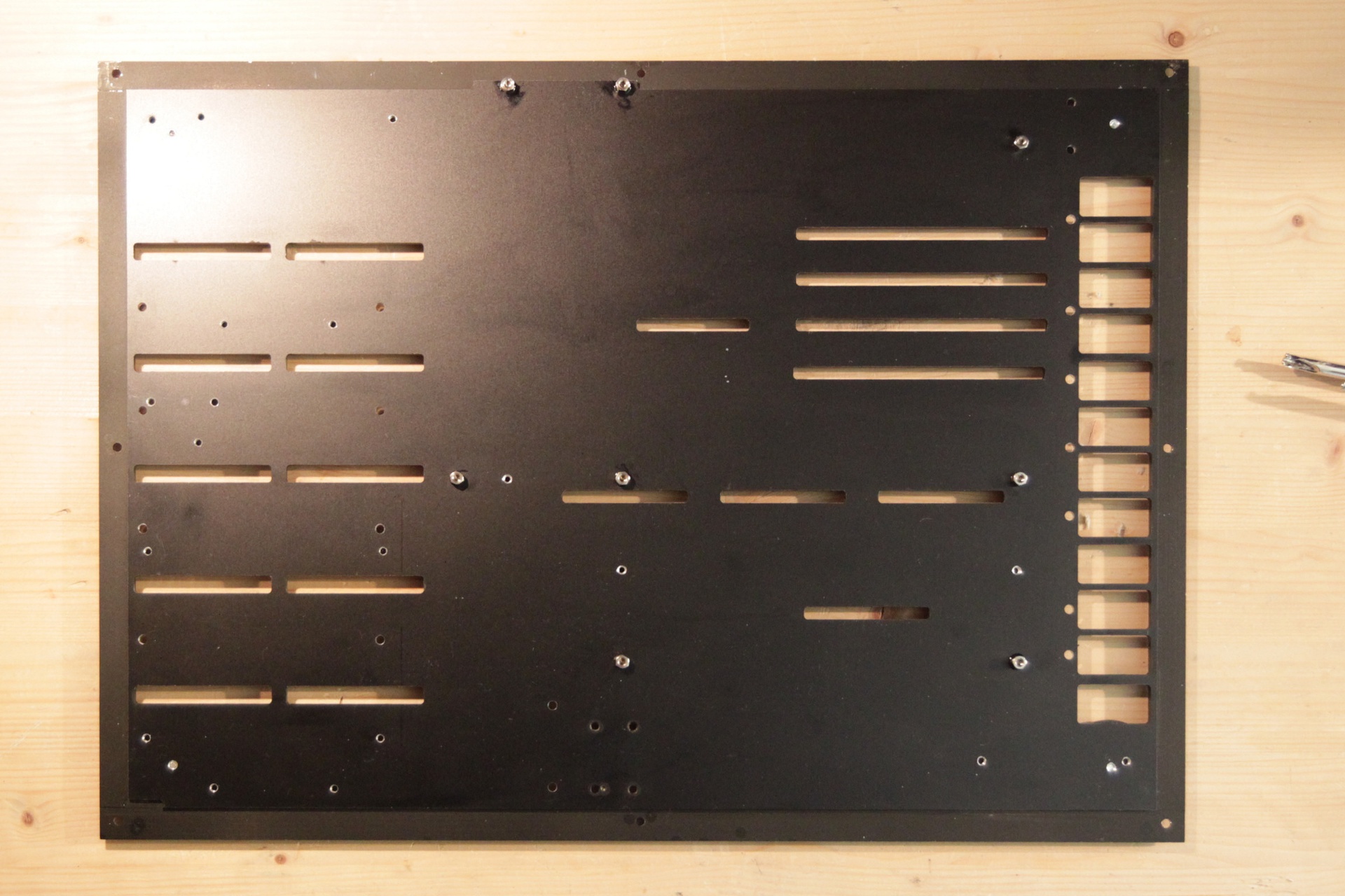

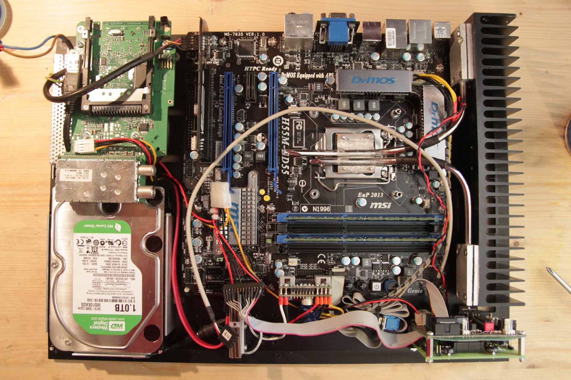

Grundlage bildet eine gefräste 4mm Aluplatte von Schäffer, die alle Komponenten inkl. internem Kühlkörper trägt. Platz für ein Standard µATX-Bord inkl. ATX-Blende ist vorhanden.

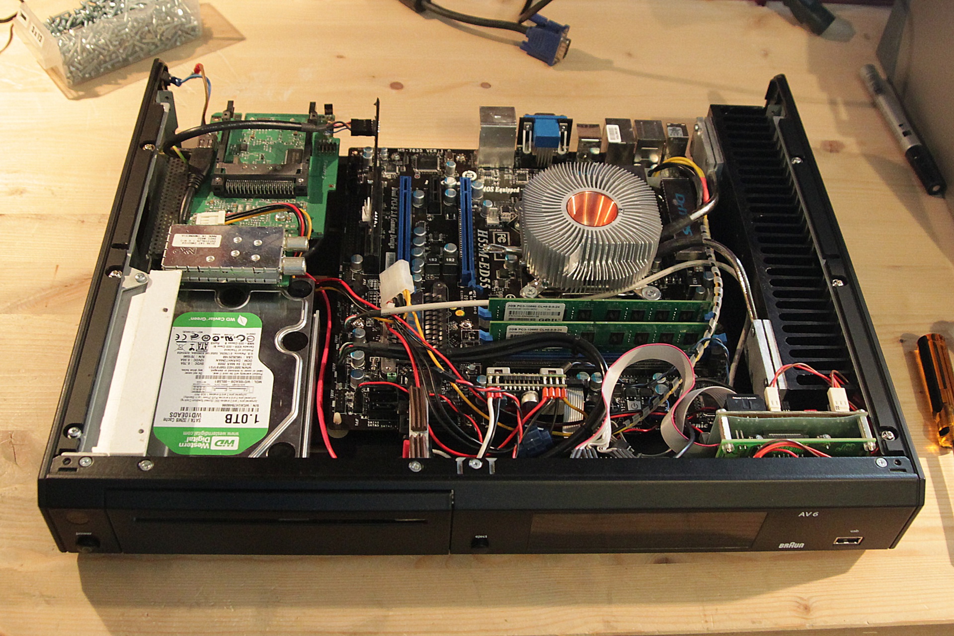

Auf dem Mainboard befindet sich das PicoPSU Netzteil, welches bis ca. 120W leisten soll (bei mir somit stark unterfordert wird).
Rechts des Mainboard ist ein massiver Alukühlkörper mit der Bodenplatte zur Wärmeableitung verschraubt.

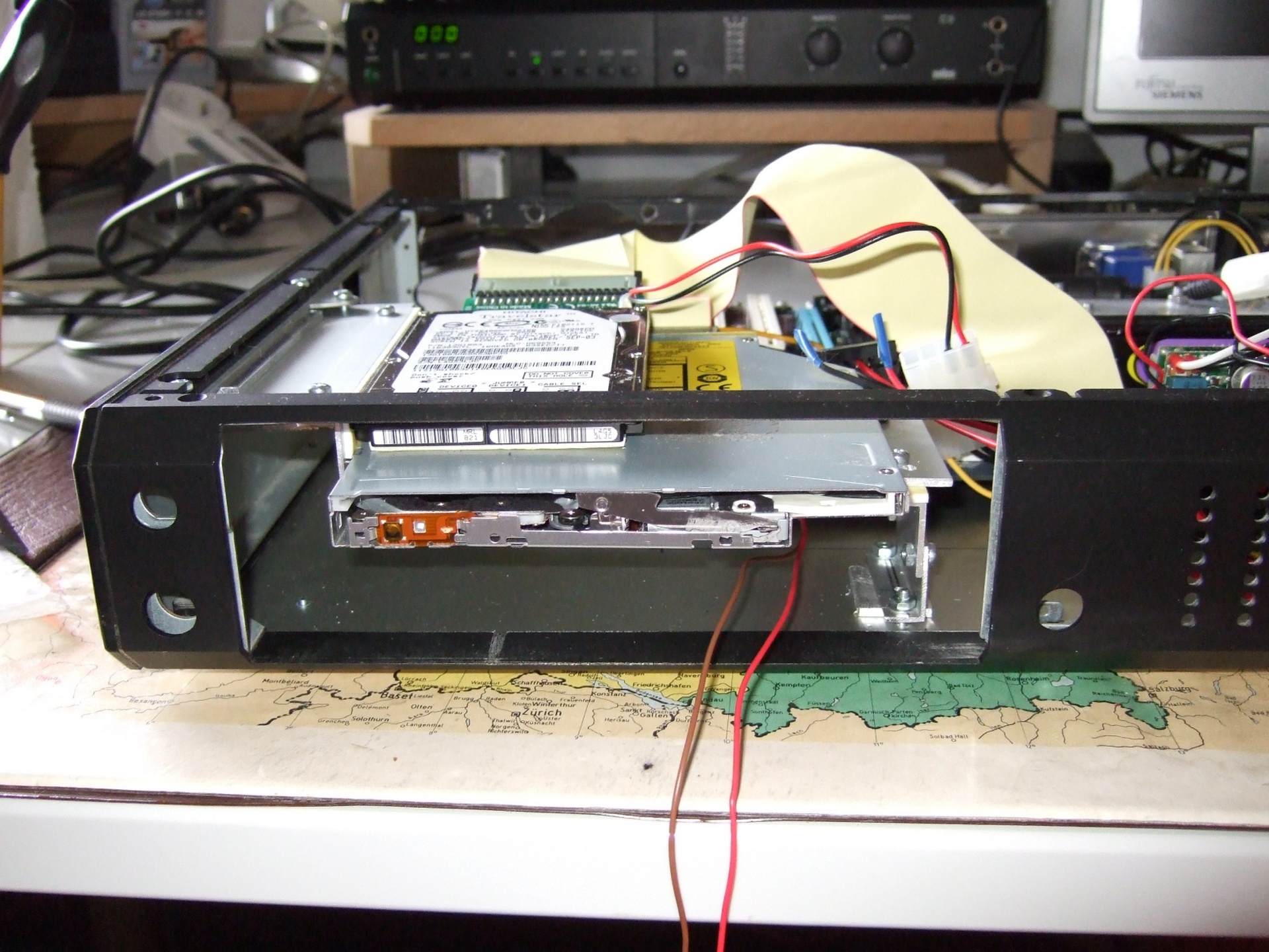

Eine 3,5" HD (ich wollte unbedingt der grossen Speicherkapazität wegen eine solche HD vorsehen) paßt genau in die rechte vordere Ecke (unter dem DVD-Rom) in einen entkoppelnden Rahmen aus Aluprofilen. Wärmeableitung ist hier aufgrund des sparsamen Verbrauchs (7W max) nicht notwendig, dennoch sieht die Bodenplatte unter der HD Belüftungsschlitze vor.
Dahinter links ist ein modifiziertes Notebooknetzteil eingebaut. Ich habe es in ein Aluprofil verbaut, so dass die Temperatur direkt an die Bodenplatte abgegeben werden kann.
Über dem Netzteil sitzt die DTV DVB-Kabel Karte mit Ausgang für den Ci-Slot/Antenne nach hinten. Leider besaß das verbaute Mainboard kein Firewire, sodass ich eine PCI-Karte nachrüsten (und vorher ziemlich - wegen der Höhe von 4cm - ziemlich zurechtkürzen) mußte.
Vorne rechts seht Ihr die beiden Y.A.R.D-Platinen, die die Ansteuerung des Displays sowie der Fernbedienungssignale dienen (weiter unten etwas mehr dazu).
Über der 3,5" HD sitzen in einer entkoppelten Aufhängung das Slimeline Slotin Laufwerk (momentan ein DVD-Brenner, Blueray wird bei vernüftigen Preisen nachgerüstet) sowie darüber die SSD. Die SSD dient einzig als Systemplatte und verhilft zu sagenhaften Boot- und Ansprechzeiten bei völliger Lautlosigkeit. Ich fahre i.d.R. den Rechner inzwischn komplett runter, da das Neustarten wirklich schnell vonstatten geht.

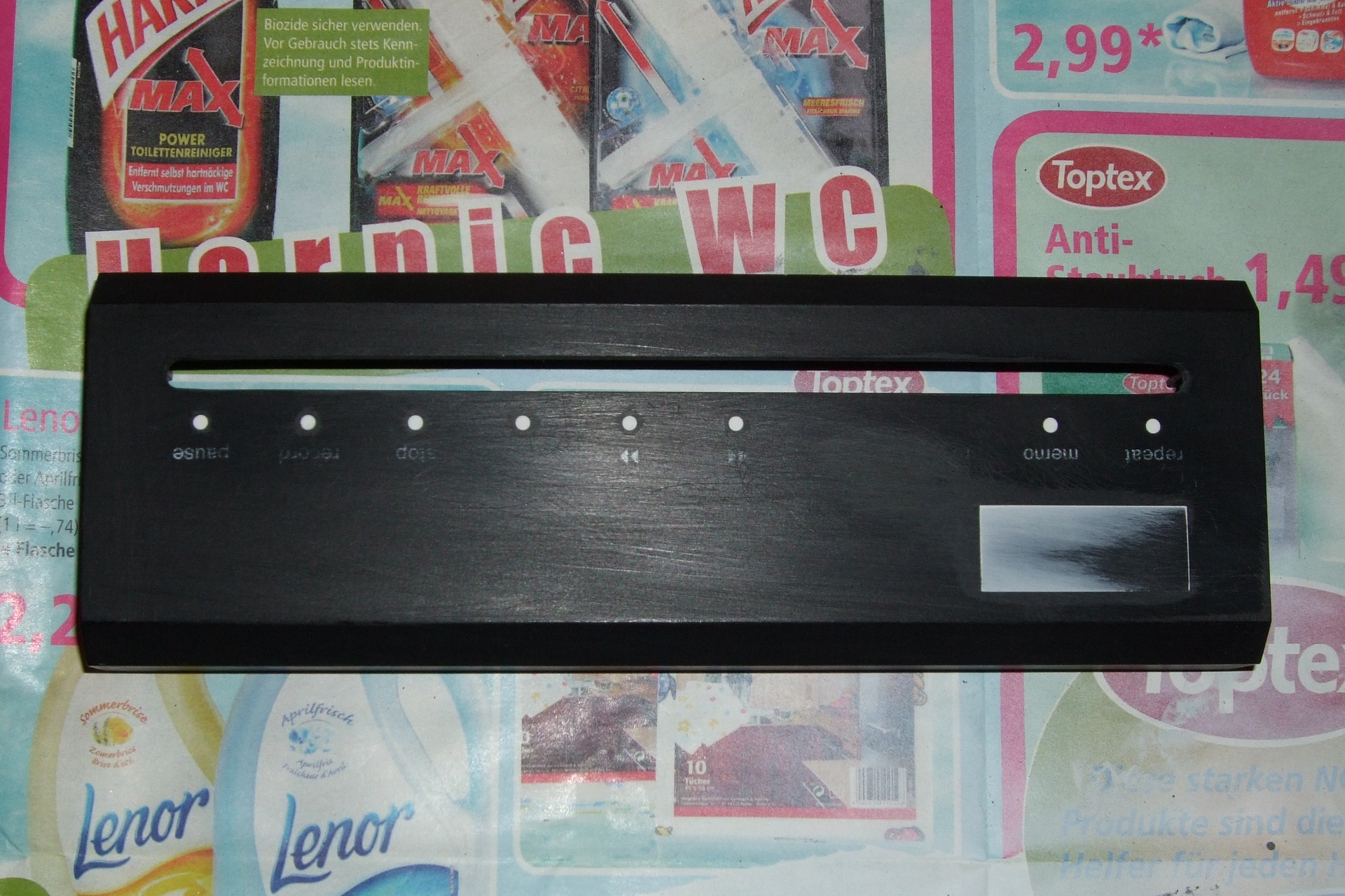

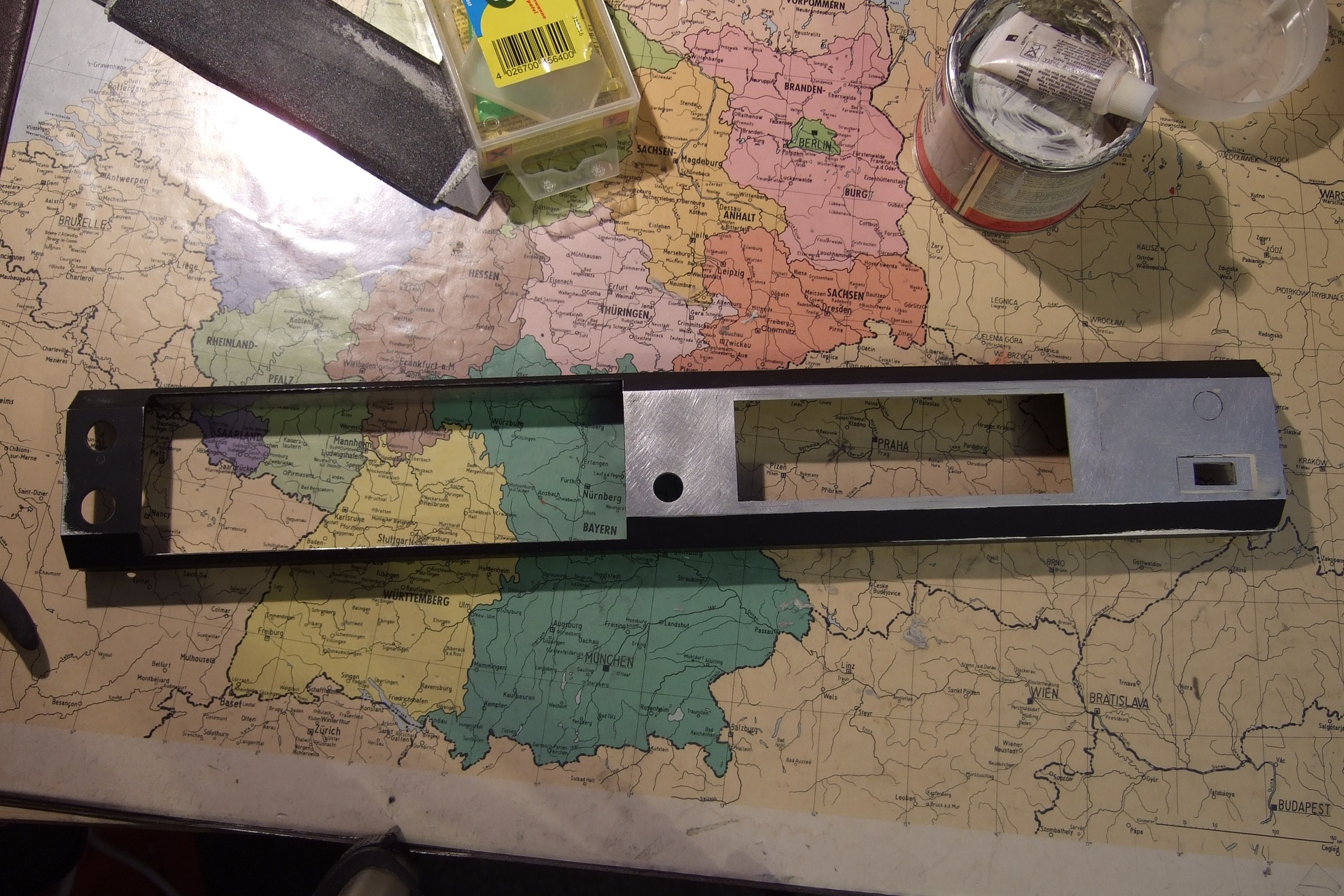

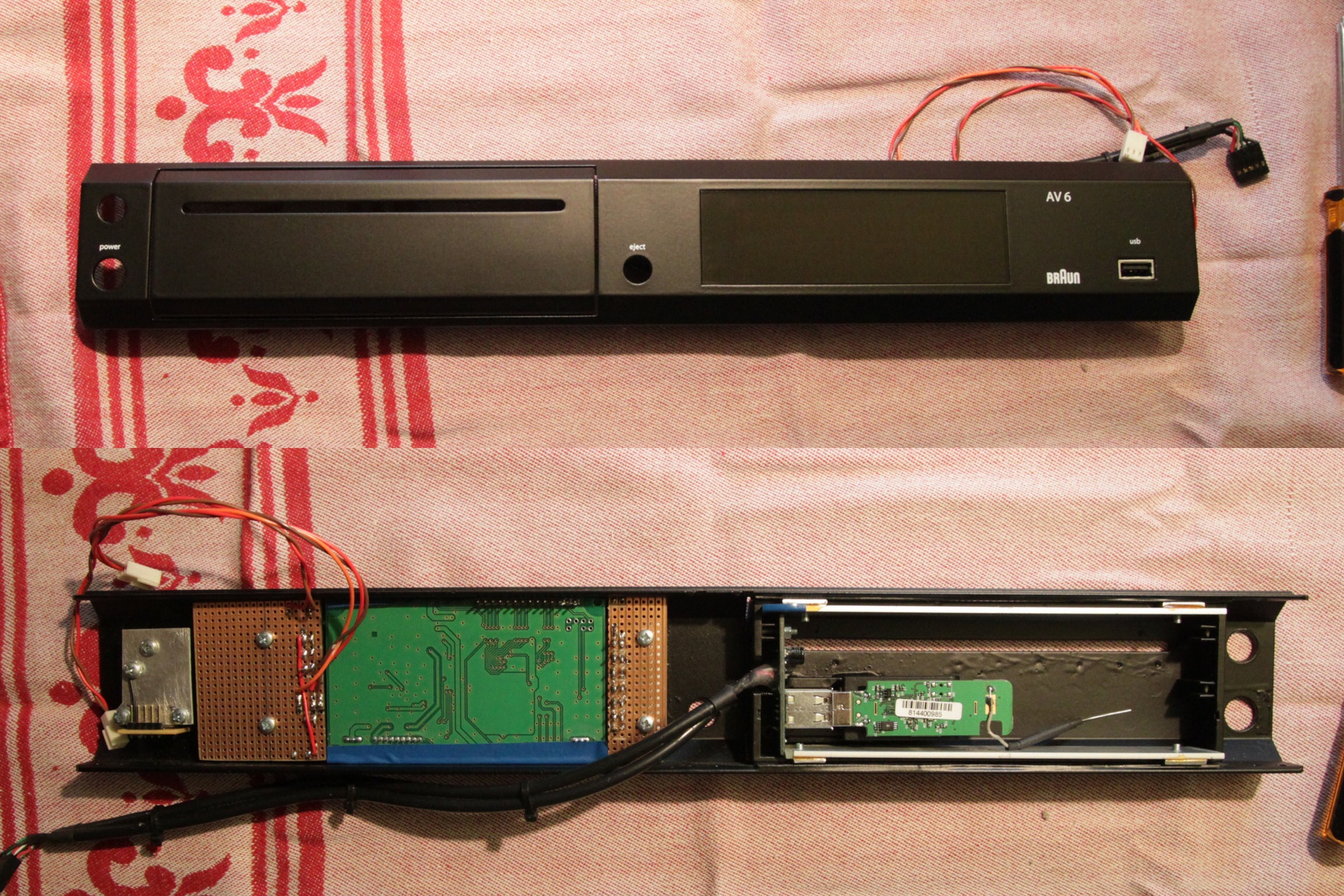

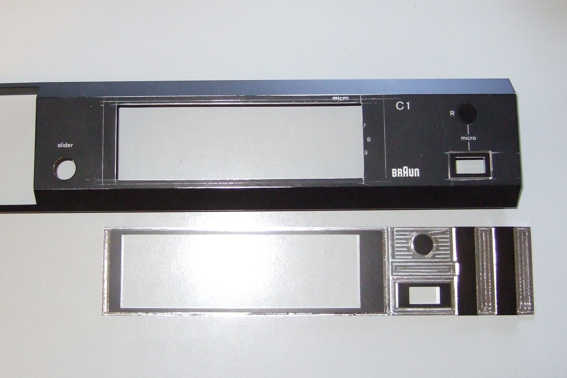

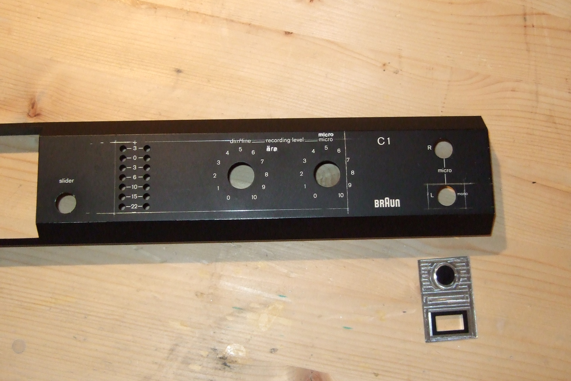

Ausgangsobjekt war ein C1 Blende, in die gefräste Aluplatten von Schäffer mittels 2-Komponenten Kleber eingelassen wurden. Der Slot für das Slotin-Laufwerk wurde aus der umgedrehten C1-Schublade erstellt. Angenhemerweise ist der Schlitz somit gleich an der passenden Position.
Hinter der C1-Schublade aus Plastik ist der einzige Ort im AV6, der für Funkwellen gut zu durchringen ist. Hier sind deshalb mittels eine USB Verlängerung sowohl Bluetooh als auch der Tastatusempfänger eingebaut.
Auf der rechten Seite hinter dem Diplay sind die Status-LEDs, das VFD-Display sowie Fernbedienungsempfänger/-sende und Helligkeitssensor verbaut. Diese mittels Y.A.R.D. realisierte Lösung kann außer dem normalen Empfang der Fernbedienungssignale (inkl. anschalten des Geräts), das VFD-Display ansteuern, die Helligkeit in Abhängigkeit der Raumhelligkeit anpassen und andere Geräte mittels der Senderdiode bedienen.
Den grün-gelben Displayfarbton, der ziemlich genau den Displayton der Braunanlage trifft, habe ich mittels Farbfilter erreicht. Falls interesse besteht, ich habe noch einige "Reste" des Farbfilters übrig.

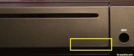

Ganz rechts habe ich einen USB-Port realisiert, um neben CD/DVD/Blueray auch USB-Stick für Videos/Photos nutzen zu können.
Frage anbei: Kennt jemand zufällig irgendein Gerät, indem ein solcher USB-Port in schwarz enthalten ist (oder die Bezugsquelle für schwarze USB-Ports)? Ich habe trotz mehrmonatiger Suche nichts finden können.

Für die passive Kühlung (von ca. 65W) benötigt man (einen) genügent große(n) Kühlkörper, um nicht einen Lüfter einsetzen zu müssen. Aufgrund der Braun Atelier Designvorgaben war aussen ausschliesslich auf der Hinterseite Platz, leider aber bei weitem nicht ausreichend für die Hitzeentwicklung. Den Weg den viele HTPC Bauer gehen, indem sie seitliche, große Kühlkörper verwenden, schiet hier aus, da diese eben nicht mit dem Braun Design vereinbar sind.
Da andere Möglichkeiten fehlten, habe ich - wie es auch z.B. bei Verstärkern üblich ist - einen großen internen Kühlkörper genutzt (der leider den raren Platz innen noch knapper machte).
Die CPU (und GPU) wurden über drei 6mm Heatpipes an den äusseren und inneren Kühlkörper angebunden.
Zusätzlich dient die Bodenplatte neben der Funktion als Träger der Komponenten auch als wichtiger Kühlkörper. Die Bodenplatte ist eine Anfertigung von Schäffer und besteht aus 4mm starken Aluminiumplatte. Der grosse innere Kühlkörper wurde so auf die Bodenplatte geschraubt, das die Wärme auf sie übertragen und darüber weiterverteilt wird (z.B. an die lakierte Alu-Front, welche nun selbst mitkühlen kann). Das Netzteil wurde ebenfalls mit der Grundplatte zur besseren Wärmeabgabe verschraubt.

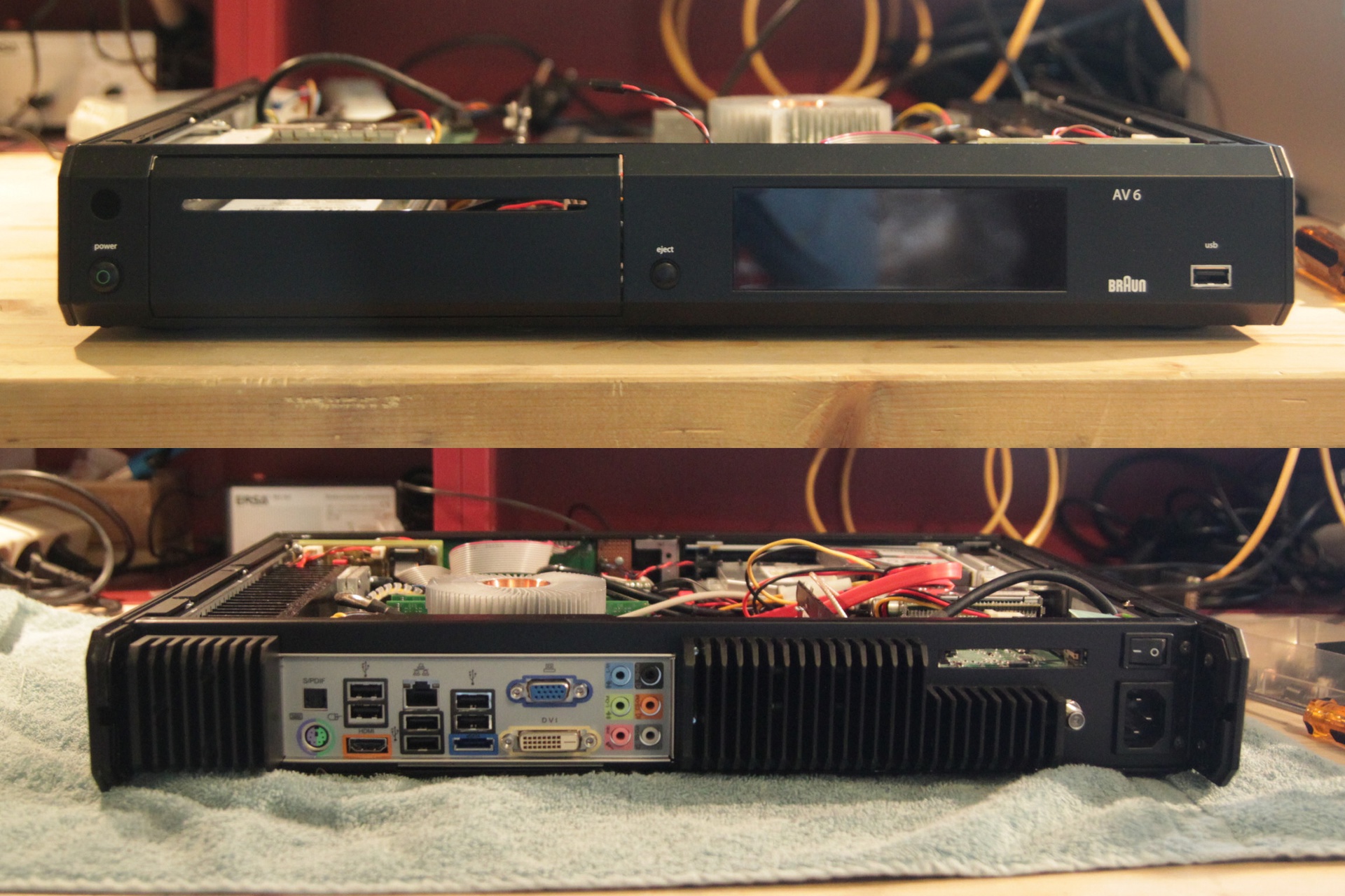

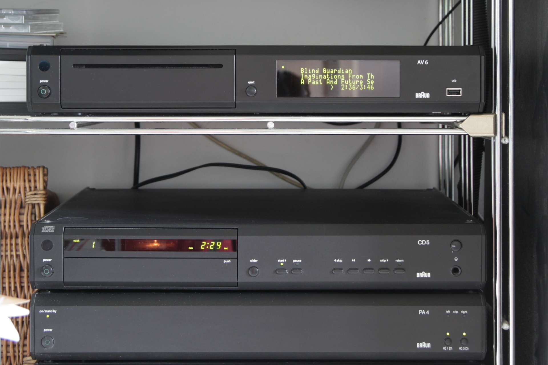

Momentan steht der AV6 noch über meinen anderen Atelier Bausteinen. Das passive Kühlkonzept funktioniert nicht mehr befriedigend, wenn der AV6 innerhalb des HiFi-Turms (ggf. sogar noch über der PA4 - Endstufe) steht. Um mir diese Möglichkeit trotzdem offen zu lassen, habe ich einen zweiten Deckel angefertigt, welcher einen 80mm (Gehäuse-)Lüfter trägt. Über das Mainboard kann dieser temperaturgeregelt angesteuert werden und hält den AV6 auch noch inmitten der anderen Komponenten angehnehme kühl bzw. kühlt sogar darüber und darunterstehende Bausteine.
Die Laustärke ist trotzdem (zumindest im IDLE von meiner Sitzpostion) nicht warnehmbar.

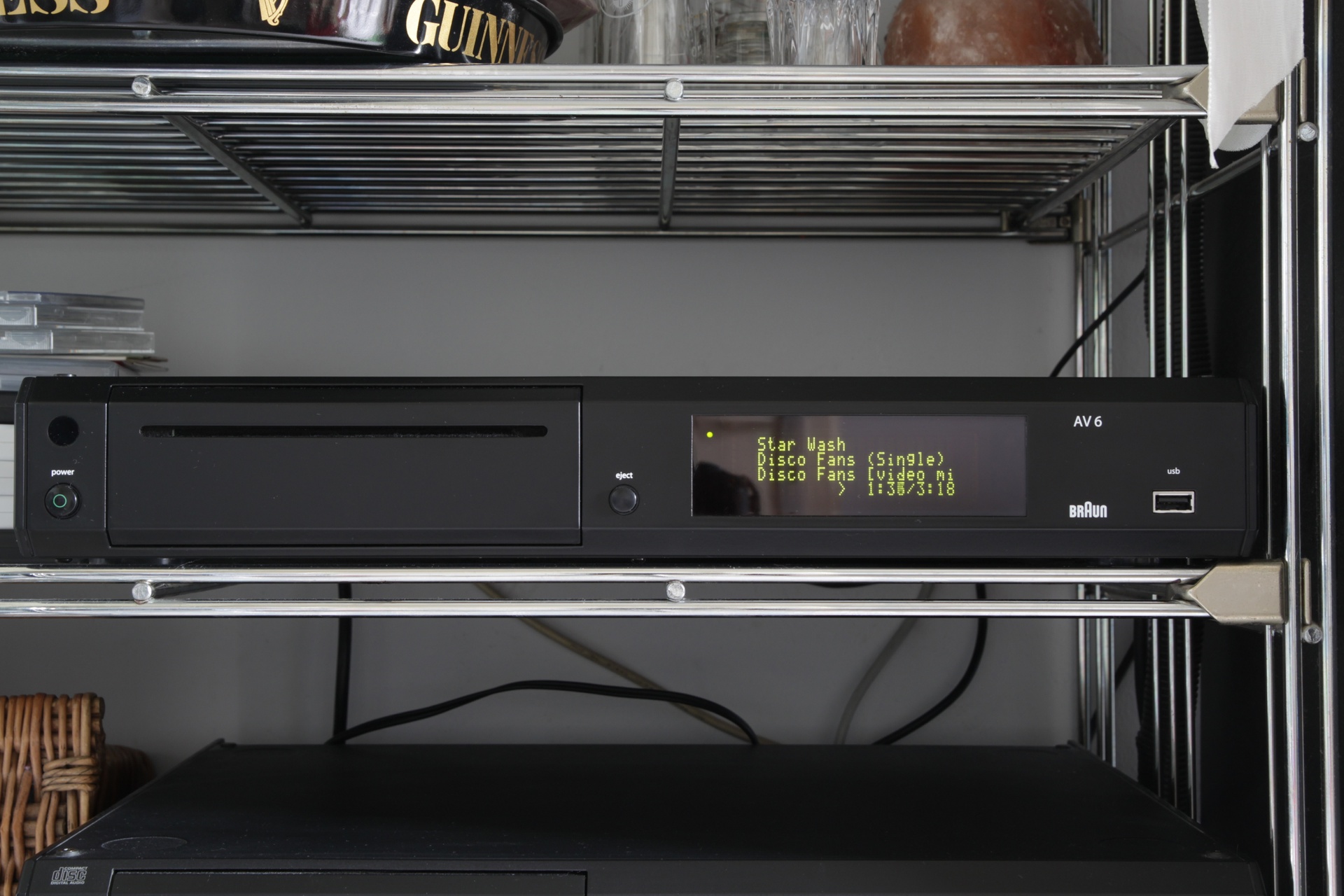

Der AV6 ist bei normalem Einsatz (dank passiv Kühlung und SSD) völlig lautlos, benötigt ca.35W im Berieb (bei Aufnahme bis ca. 45W), wird dabei ca. handwarm und läuft seit ca. 1,5 Wochen stabil.
Die optische Integration in die Braun Atelier Design ist m.E. gut, wenn auch nicht perfekt gelungen. Das "Schwarz" des AV6 ist ggn. den anderen Komponenten etwas dunkler und glänzender. Eventl. werde ich nochmal die Front neu lakieren lassen, momentan erfreue ich mich allerdings zu sehr über meinen funktionieren HTPC.

Die unhübsche USB Buchse könntest Du hinter einer der Seitenteile in einen Luftschlitz verbannen, natürlich könnte man dann keine Geräte mehr seitlich anreihen, aber das sollte wohl eh hier aus lüftungstechnischen Gründen nicht passieren.

Ich habe mich bei der Laufwerksblende (danke für Dein Angebot der T2 Blende) mit Absicht für die Plastik-Schublade des C1 entschieden (habe hier auch noch 3 gefräste Slot-In Blenden aus Alu liegen):
1.) Durch die Verwendung von Plastik konnte ich meinen Tastatur- und Bluetooth-Empfänger dahinter verbauen. Einen anderen Platz gibt es quasi hierfür nicht.
2.) Ich berfürchte, dass eine lakierte Alu-Kante des Slotin-Eingang häufigere Benutzung mit Verlust der Lakierung quittiert

#7 Beitrag von Christian » 03.06.2010, 14:07
hier nochmal zwei Bilder bei Tageslicht :
Bild Bild
Christian

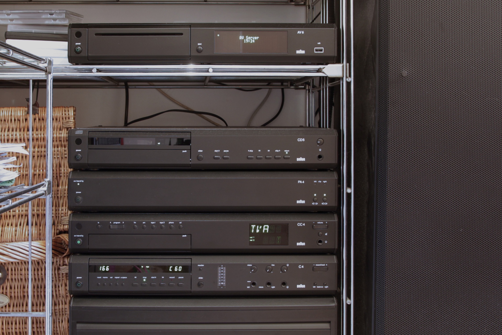

Tolles Gerät!
#8 Beitrag von Fiasko » 30.06.2010, 13:16
Hallo Christian,
sieht toll aus. Warum hast Du aber die Bausteine in dieser Reihenfolge gestapelt? Ich würde den CD5 zwischen cc4 und c4 packen, das hat optisch den Vorteil, dass die linken Slider übereinander sitzen und den unschlagbaren weiteren Vorteil, dass der PA4 oben frei steht :oops: (Wärmeentwicklung).
