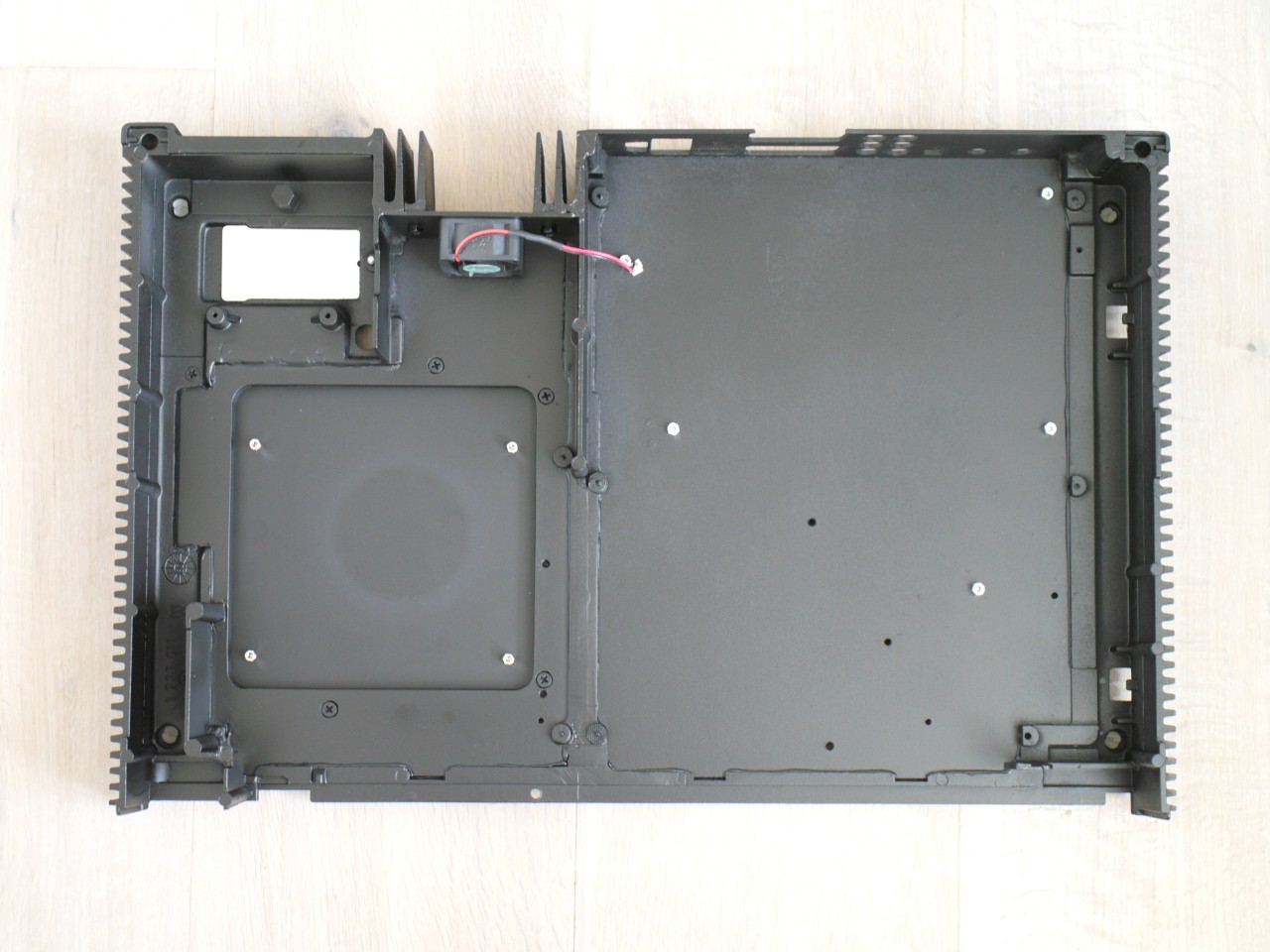

Wie erhofft, wurden die Platinen heute geliefert. Das lag wohl daran, dass sie mit GLS kamen. Meiner Ersatzteile, die ich für Reparaturen benötige, wurden bereits heute zum zweiten Mal von DHL um einen Tag nach hinten verschoben.
Im Anhang die bestückte Platine eingesetzt in die bearbeitete C301 Tastenblende und die unbestückte Platine von beiden Seiten.
Die Platine wird von der Shuttle Xpress Software erkannt. Alle Tasten werden erkannt und auch der Inkrementalgeber. Trotzdem war das in der Zielgeraden etwas kniffelig. Die Gummitasten vom C301 passten nicht zu den <ufgedruckten Tasten auf der Platine. Ich habe das gelöst, indem ich die Gummitasten vom CD4 genommen habe.

So, absolut letzte Bilder für dieses Jahr. Man soll es nicht glauben, DHL hat die Ersatzteile für anstehende Reparaturen geliefert.
Zuerst mal eine Frage an Thomas: Wie hast Du Deinen T301 so gut entkernen können? Bisher waren meine Arbeiten an dem Frontinnenrahmen beschränkt auf eine Bügelsäge. Ist der Rest raus geflext worden?
Auf den Bildern ist der Tastensatz in die T301 Front eingepasst zu sehen. Außerdem das Gerät mit aufgesetztem Deckel. Das passt alles schon mal sehr gut. Der Teufel steckt aber manchmal im Detail. 8) Der Quarz trägt um ca 1mm zu sehr auf, sodass er gerade so am Frontinnenrahmen an lag. Also habe ich den Bereich auch ausgesägt. Es geht im Endausbau dann nur ein auf Länge angefertigtes USB Kabel zum MacMini und zwei Kabel zur Eject Funktion des Laufwerkes. Wie man auf dem Bild sehen kann, ist das alles steckbar ausgeführt.
Noch was zu den Platinen. Ich habe noch 2 Sätze übrig. Wenn also jemand das Projekt auch bauen will und auf die Platinen zugreifen will, dann biete ich ihm die zum Selbstkostenpreis an. Man braucht dann aber noch einen Shuttle XPress, um die Elektronik zu bestücken. Das müsst Ihr dann aber auch selber erledigen. Ich bin froh, dass ich das IC (TSSOP 48) mit meinen Diabetes verseuchten Augen bestückt bekommen habe.
