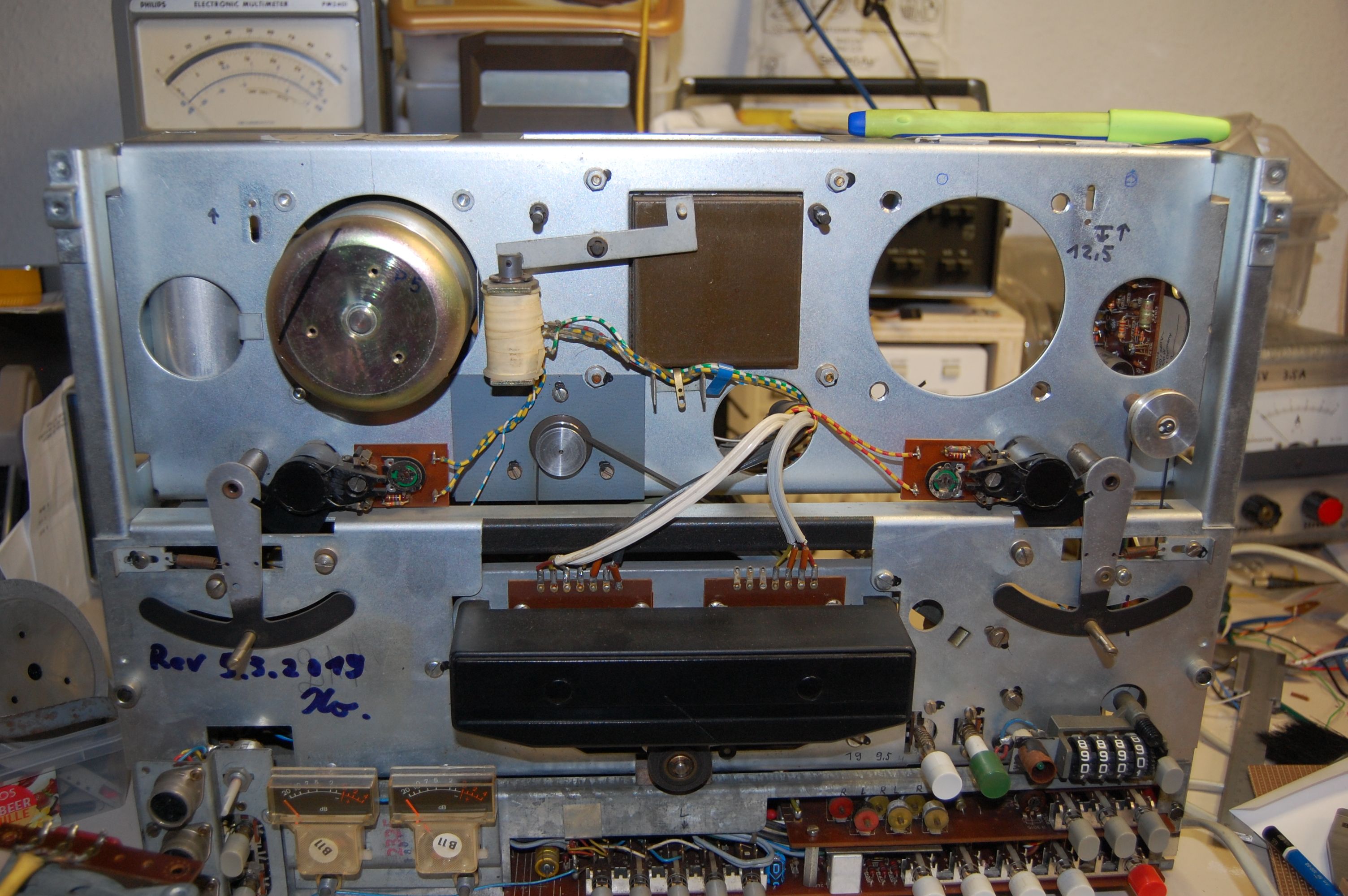

Zunächst mal die Feststellung dass mein Umbau noch nicht komplett fertig ist.
Ich muß auch elektronisch was ändern.
Außerdem wird die Bremse noch geändert. War nur ein Versuch ob der Zugmagnet die Kraft aufbringen kann.
Die Motoren müssen nach außen und oben wandern.
Es ist hierbei genaues messen erforderlich damit es in alle Richtungen passt.

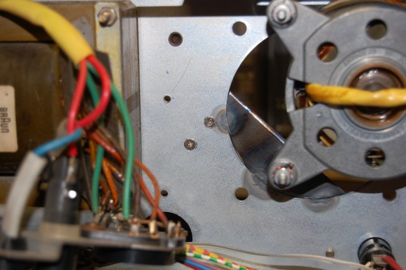

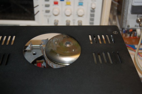

1. die Motoren ausbauen.
2. die Abstandshalter ausbohren.
3. Auf der Drehbank den Rest der Vernietung glatt abdrehen, dabei Länge nicht verkleinern und M4 schneiden.
4. Mitte der ehemaligen Position der Motoren in der senkrechten anreissen.
5. 23mm nach außen eine weitere senkrechte auf dem Chassis anreißen.
6. 12mm von der Chassisoberkante eine Linie anreissen.
7. Jetzt den Abstand der Befestigungsaugen vom Motor messen. Hierbei den Motor um 90Grag drehen.
8. Das Mass symmetrisch zur neuen Bezugslinie anreissen.
9. Die oberen 2 Befestigungslöcher 4mm bohren.
10. Je 2 neue Blechstücke wie gezeigt anfertigen. Dicke 2mm.
11. Die Bleche wie gezeigt einsetzen und anpunkten. Nicht ganz verschweissen wegen Verzug.
12. Schablone von den Befestigungen des Motors anfertigen.
13. Die Schablone mit Klebeband am Chassis anbringen und die unteren Befestigungslöcher ankörnen.
14. Schablone entfernen und Löcher bohren.
15. Schablone kreisrund ausschneiden und auf Chassis übertragen.
16. Erweiterten Ausschnitt herstellen.
17. Motoren montieren.
18. Motorkondensator wie gezeigt anbringen und vorher unterhalb von vorne eine Schraube ins Chassis einschrauben. So kann der Kondensator nicht runter rutschen.
19. Befestigung der Bremsfedern um 25mm nach unten versetzen.
20. Zum leichteren einstellen des Bandzuges hab ich noch Rückseitig ein Loch für den Trimmer gebohrt.
21. Der Ausschlag der Bandfühlhebel muss noch versetzt werden. Nach innen begrenzt und nach außen erweitert.
22. Die Blende für den LDR hab ich noch vergrößert um den Regelbereich zu erhalten.
Das war jetzt die Kurzversion.
Mit den Bildern sollte das aber verständlich sein.
Die Frontplatte hat die Masse 447x226mm 2mm dick.
Kleinigkeiten hab ich natürlich weg gelassen.
Alles abkleben, Staubsauger daneben halten beim bohren usw.....
Gruß Mani

Die Bandzugregelung hab ich mechanisch und elektrisch geändert.
Funktioniert bei allen Wickelverhältnissen und stoppt auch bei Betätigung von Play früh genug.

Mein TG1000 funktioniert jetzt seit gut 1,5Jahren fehlerfrei.
Es sind aber neben den mechanischen Änderungen auch elektrische unbedingt erforderlich.
Ohne diese funktioniert es nicht.
Der rechte Wickelmotor wird natürlich wärmer als vorher, aber auch nach 3stündigem Betrieb läuft alles.
Ich empfehle aber deshalb auch nur Senkrechtbetrieb, was wohl am häufigsten vorkommt.
