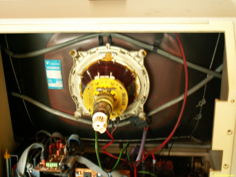

ausgangsbasis ist der defekte TV3 kristallgrau in gutem zustand der
kunstoffteile und der gummiwulst.
für alle, die den TV3 nicht von innen kennen ,nochmal fotos des innenleben
und der original befestigung der bildröhre :

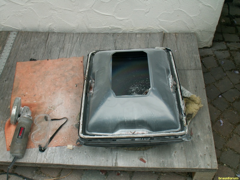

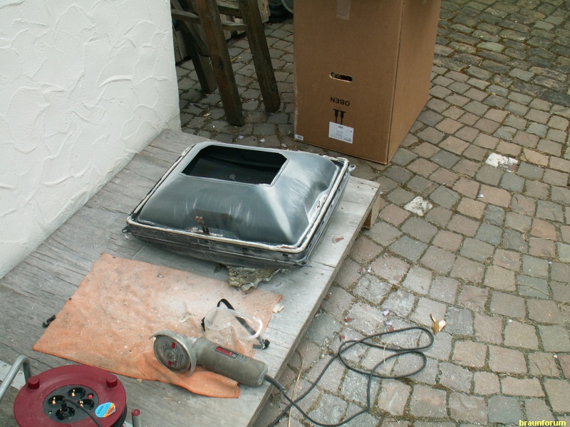

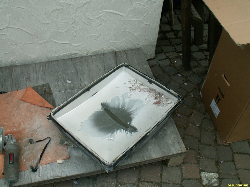

also das eigene fachwerkzeug bemüht.
einhandwinkelschleifer ( kein doddeliges baumarktteil ! )
diamartscheibe ohne zahnung extra dünn
alle arbeiten wurden mit:
SICHERHEITSKLEIDUNG, KEVLARHANDSCHUHEN,SCHUTZMASKE
ausgeführt :!: :!: :!:

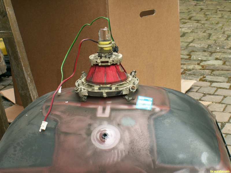

als erstes wurde in einem großen karton mit abstand von 4 mtr. mit langer metallstange die röhre zum implodieren gebracht:
und dann frisch und freihand das unterteil der bildröhre abgeschnitten.

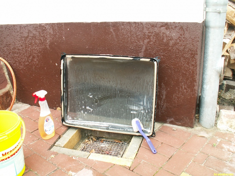

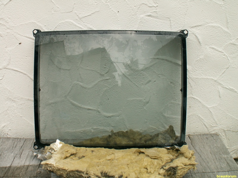

dann das innenleben der röhre ausgeräumt. ich war verwundert, wie wenig an so einem teil dran ist, die masse ist einfach dickes glas.

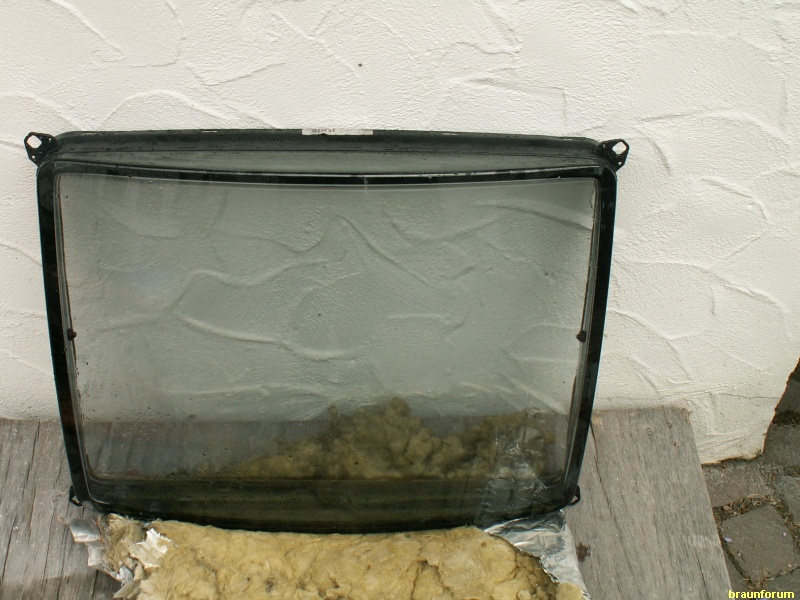

die scheibe- jetzt ja keine röhre mehr, wurde vom schneidstaub gereinigt und
mit reiniger von innen und aussen gesäubert.
und das erbebnis:
eine frontscheibe, glasklar mit original haltepunkte für den kunstoffrahmen.

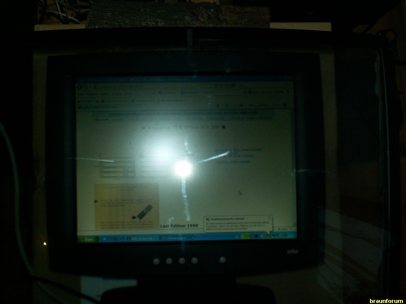

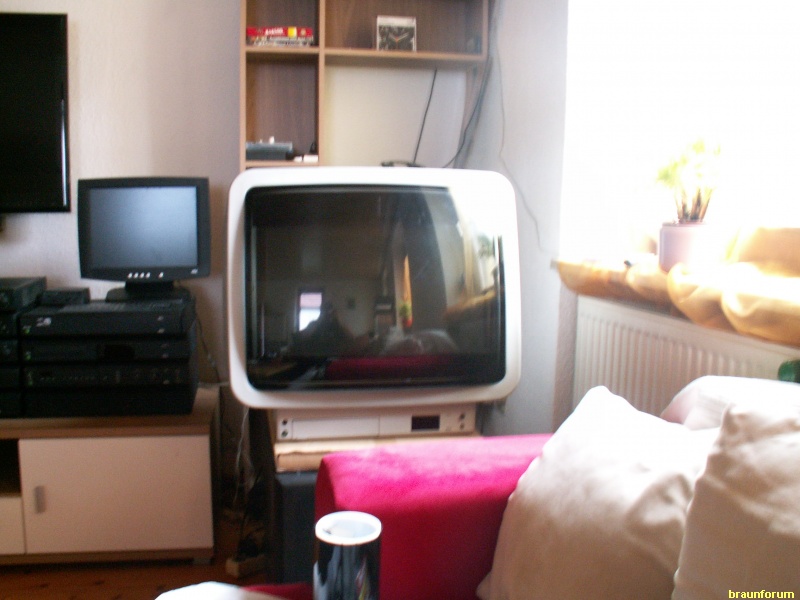

#11 Beitrag von abig » 21.05.2013, 21:19
so, der test !!
habe mal hinter die ehemalige röhre einen flachbildmonitor gestellt.
durch den standfuss ist das untere monitortteil ca 5 cm weg von der scheibe.
oben liegt der 15 " monitor mit dem rahmen an der innenscheibe an.
mit blitz war es nichts, so ist das bild nur mit wohnzimmerbeleuchtung gemacht.
abstand zu dem monitor ca 2 mtr beim fotografieren.
( ich bin halt nur gelegenheitsfotograf ...)
also den monitor weit hinten im gehäuse zu plazieren, dass wird bestimmt nichts :!:
aber eingepasst und nahe an der scheibe angelegt müsste es gehen :!:
gruss aus der pfalz
mit blitzlicht der Kamera:

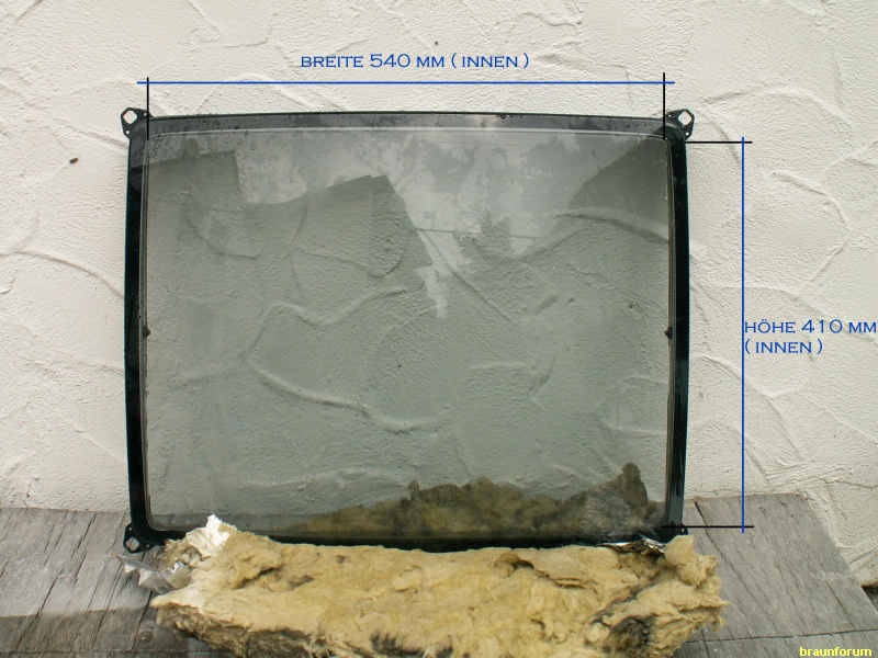

wer hat eigentlich geschrieben, dass die bildröhre quadratisch ist ??
sollte sich mal jemand gefragt haben, was die schwarze umrandung bei der bildröhre bedeutet :
das ist optisch verdecktes glas der röhre. das material ist wirklich pfundig.
und das innenleben ist rechteckig...... (ich vergass dies bisher eindeutig mitzuteilen)
somit kommen wir dem umbau wieder ein stück näher :idea:
gruss aus der pfalz
#13 Beitrag von Friedel » 22.05.2013, 14:24
Wer geschrieben hat, dass die Bildröhre quadratisch ist, kann ich nicht sagen. Ist mir auch zu mühselig, das alles jetzt durchzulesen. Ich habe immer gesagt, die hat das Format 4:3.
Im Fall des TV3
4x135mm = 540mm
3x135mm = 405mm
Da hast Du das Seitenverhältnis der Röhre schwarz auf weiß.
Heute üblich ist das Seitenverhältnis 16:9. Wenn Dir das nichts sagt, dann hilft Google weiter. Für mich ist der Thread nun genug durchgekaut.

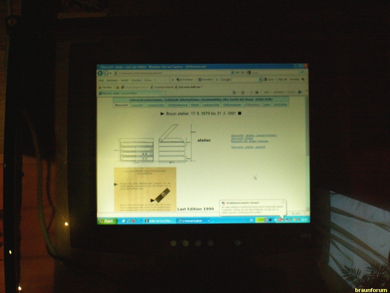

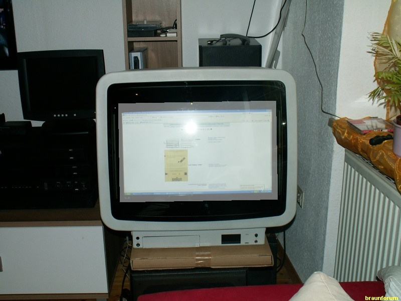

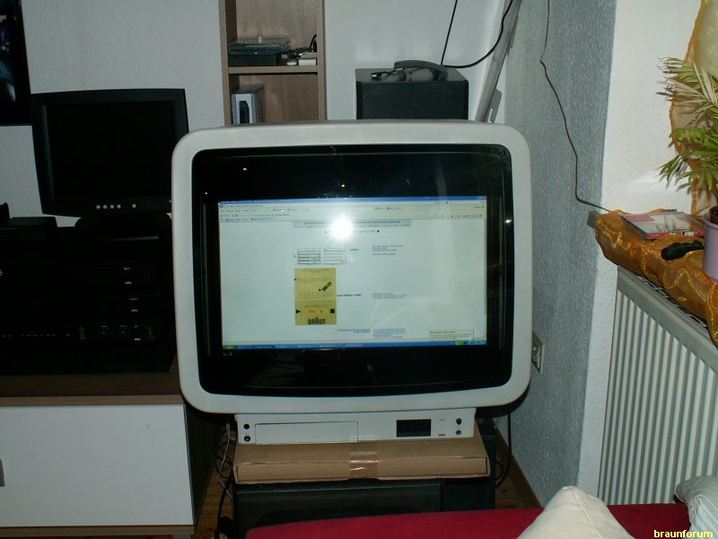

#16 Beitrag von abig » 30.05.2013, 00:43
hallo forumianer,
ich wollte es erst mal nicht veröffentlichen , da nicht abgeschlossen , mache es aber ,
halbzeit :!: , fertigstellung ( :D ) für unsere schlafzimmeranlage :
spiegelungen durch blitz und spotbeleuchtung durch aufstellung zum versuch im wohnzimmer am pc .
hier modus aus :
auch mit hilfe des forum habe ich kein passenden flachbildmonitor gefunden- es gibt keinen :!: :!: :!:
erweiterung mit sat -receiver folgt.
gruss aus der pfalz
Christian

#18 Beitrag von abig » 30.05.2013, 21:42
hallo christian,
danke für deinen beitrag !
ich habe , Samsung, LG - rahmen versucht zu entfernen.
dies ist auch nicht ohne weiteres möglich bzw. bringt nicht viel.
die flachbild TV und auch monitore sind wirklich ausgereitzt mit flachbandkabel usw.
der rahmen ist wirklich nur noch ein versteckspiel für elektronik und kann nicht einfach weggelassen werden :!:
ich gebe es zu und es waren wirklich hier im forum und einzelhändler beteiligt:
es gibt keinen passenden flachbildschirm für einen vollwertigen umbau in die
aufgeschnittene original bildröhre ( wir reden von standard und bezahlbar )
ich bin aber zufrieden mit dem ergebniss , vor allem mit der bildqualität des umbautv. die überstände sind ja mit dunkler uv beständiger folie versehen.
er steht ja momentan im wohnzimmer am pc und atelier angeschlossen.
ein schlafzimmer ist ja kein wohnzimmer und auch die entfernungen zum sehen sind andere. sehr gut ist natürlich die erhaltene verstellung in der neigung des TV3.
so kann man diesen klasse anpassen !
wie sagt der proffesor- durch versuch wird mach klug :idea:
danke an alle interessierten , aber auch die andere fraktion für angemessene und auch hilfreiche kritik :!:
Christian

dann ist wohl ein 23" TFT 16:9 die beste Lösung für Dich, wie z.B. LG IPS237L, Breite hier 53,3cm.
(der tatsächlichen Rand sieht man nur im eingeschalteten Zustand)
beste Grüße
Christian

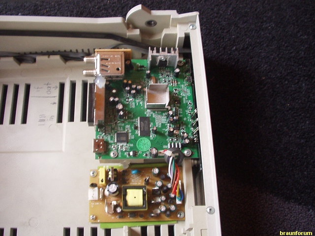

Sat Receiver im Umbau TV
#21 Beitrag von Kaisermühlen » 01.09.2013, 15:26
Moin Umbaugemeinde,
bei einem Umbau des TV3 ist ja meisens das Unterteil ohne sinnvolle Funktion !
Hier mal die Nachrüstung eines HDMI Sat -Receiver mit USB Aufnahmefunktion
über Speicherkarte.
Die Front ist weiter Original. Die USB Funktion unter der Frontklappe mit Verlängerung leicht zugänglich.
Gruss aus Kaisermühlen

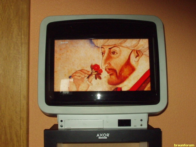

#24 Beitrag von abig » 04.06.2014, 15:56
hallo,

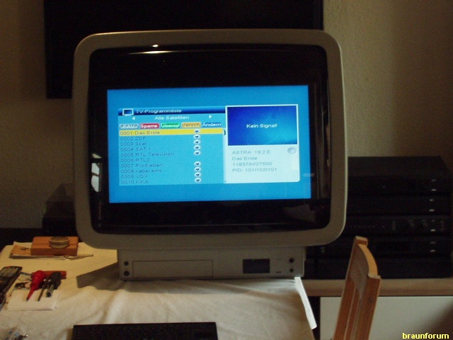

nachdem das projekt etwas geruht hatte , nahmen wir uns jetzt die zeit
den grauen TV3 umbau fertig zu stellen.
in dem gehäuse ist nun ein hd satreceiver verbaut.
usb anschluss ist hinter der frontklappe angebracht.
anschlüsse HDMI- cinch und originalstromkabel sind auf der rückseite.
alles geschaltet über den original powerknopf.
empfänger und anzeige sind sichtbar durch das display.
sehr froh bin ich über die original belüftung des TV3 Gehäuse, da der
hd-receiver schon eine gute wärmeentwicklung hat.
und hier am sat angeschlossen- leider ohne HD bei vielen sendern, da die
karte abgelaufen ist. ( nachteil ist nur ein jahr gültig , war gebraucht gekauft)
aber ein tolles bild ,auch seitlich ohne spiegelungen. ( nur der blitz des foto )
momentan zur probe nicht an der atelier sondern über lautsprecher des
flach-tv. aber der sound geht, da das gehäuse des TV3 mitwirkt.
gruss
olli
#25 Beitrag von Friedel » 04.06.2014, 23:26
a. gibt es auch freie HD Programme.
b. wenn es sich um eine HD+ Karte handelt, kann man die online verlängern. Die entsprechenden Programme schaue ich aber nicht mal in SD, wo sie ja frei sind.
c. Das Mitschwingen des TV3 Gehäuses beim Ton des Flat als positiv zu empfinden, läßt auch tief blicken. Dass der TV3 keine eingebauten Lautsprecher besaß, hatte seinen Grund.
Der Sinn so eines kleinen Monitors mit HD zu befeuern erschließt sich mir übrigens nicht.
Beiträge: 949
#26 Beitrag von abig » 05.06.2014, 06:40
moin friedel,
das ist schnell erklärt.
den sat- receiver habe ich über kleinanzeigen für wirklich schmales geld in der
nachbarschaft geholt. da war dann natürlich eine angebrochene karte dabei.
es stimmt, dass viele öffentlich rechtliche sender frei sind und alle anderen sind ja
auch ohne hd vorhanden.
genau deshalb habe ich den receiver auch eingebaut- man kann ,muss aber nicht hd nutzen. wenn man sich registrieren muss ,mag ich aber die karte nicht aufladen !!
toll sind die funktionen hdmi, usb mit aufnahmefunktion usw.... und natürlich ,dass die led in hellgrün zu den anderen atelier passt.
mit dem ton des flach-tv im gehäuse habe ich mich falsch ausgedrückt, er ist etwas angenehmer als bei einem frei aufgestellten tv.
aber nur gut für nachrichten oder daily soaps !!
für den guten klang kommt ja die atelier und die kristallgrauen LTV werden ja noch aufgearbeitet......
gruss
olli
Beiträge: 4468
#27 Beitrag von Uli » 05.06.2014, 07:38
Auch doof wenn man den Kasten erst aufschrauben muss wenn man eine Bezahlkarte für was auch immer einschieben will.
Ist das Display unten angeschlossen so das man wenigstens den Senderplatz sieht?
Ein echter Trümmer, auch würde mich die spiegelnde Fläche und der große Freiraum oben und unten des Displays stören, das wäre ein no-go für mich.
Ob da die kommende WM eine Freude zum schauen wird möchte ich bezweifeln bei der kleinen Diagonale.
Beiträge: 949
#28 Beitrag von abig » 05.06.2014, 16:29
nönö,
für WM schauen ist der fernseher nicht gedacht !! ( eher für die schlafzimmeranlage )
WM ,da gehen wir zu den anderen schauen- da bleibt die burg sauber :D :idea:
zum display:
er hat schlichtweg keines , es wird der betriebszustand mit led angezeigt:
rot standby. grün on, und andere für die kontrolle der usb aufnahne usw..
wenn der tv angemacht wird ,startet der receiver mit dem monitoer und das ist alles
menügeführt besonders mit EPG.
ich benötige übrigens auch nur eine fernbedienung, da mit dieser alles angesteuert wird.
ich finde es klasse, da kein farbenfohes ( unpassendes zur atelier ) mäusekino im display abläuft.
gruss
olli
