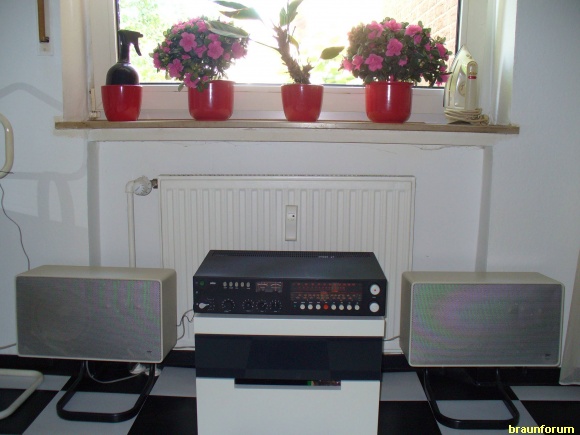

Seit heute habe ich den "Übeltäter" respektive den Auslöser meiner BrAun-Leidenschaft -siehe hierzu auch meine Vorstellung- bei mir in Kurzpension:
CEV/Regie 510 Erstbesitz:
Es handelt sich um das Gerät meiner Eltern (heute leider nur noch meiner Mutter), das sie 1972 erworben haben. Es muß nach nunmehr fast 40 Jahren mal überholt und der vorhandene Defekt (Ausfall des linken Kanals nur in der Band-Schaltung) repariert werden. Dazu werde ich morgen das Gerät in die Fachwerkstatt eines ehemaligen BrAun-Fachhändlers in Münster bringen.
Leider haben meine Eltern vor ca. 15 Jahren ihre L620/1 einfach aufgrund des üblichen unvermeidlichen Schaumstoffsickendefekts entsorgt und durch Canton-Regallautsprecher ersetzt. Die sind zwar auch nicht schlecht, aber eben halt keine BrAun-Taunus-Sound-Boxen. Deshalb habe ich mal gleich in den einschlägigen Internet-Portalen (gegoogelt) gesucht und bin auch fündig geworden und habe noch sehr gut erhaltene L620/1 in weiß erworben, die ich kommenden Samstag abholen werde.
So hoffe ich zum Muttertag meiner Mutter wieder eine voll funktionsfähige BrAun-Regie-Anlage zur Verfügung stellen zu können, die sich dann wieder komplett mit den Komponeten Regie 510, TCG 450, PS 500 und L 620/1 mit dem hoffentlich über die Jahrzehnte liebgewonnenen typischen BrAun-Sound in voller Pracht präsentiert.
Mal schauen, wie flott meine junggebliebene "alte Dame" dann zu Peter Alexander, Mireille Mathieu oder den Flippers noch "swingt" :)

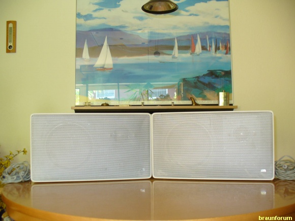

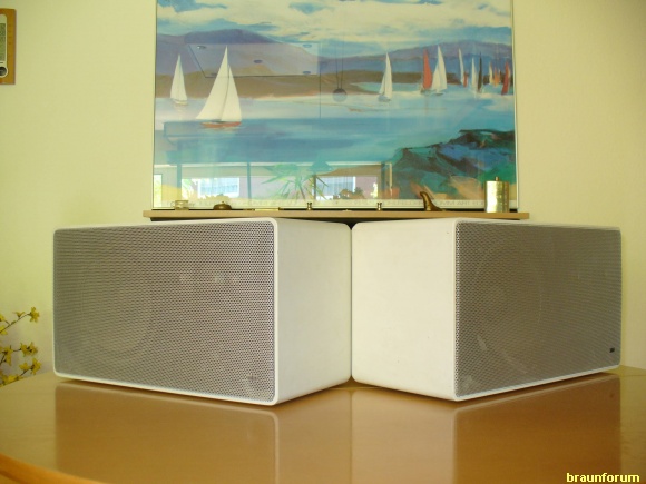

Jetzt hat das Regie 510 (z. Zt. bei Herrn Reetz in Münster zur Generalüberholung) auch wieder seine kongenialen Spielpartner im Segment der Regalboxen, die L 620/1.
Für ihr Alter sehen sie optisch incl. der Gitter noch relativ gut aus, jedenfalls nach Überarbeitung noch wohnzimmertauglich und haben vor allen Dingen noch die original (langen) Lautsprecherkabel incl. LS-Stecker.
Ob die Schaumstoffsicken der TT ausgetauscht werden müssen (was nach fast 40 Jahren sehr wahrscheinlich ist, dann werde ich von Herrn Hebermehl darum bitten), wird auch ein Hörtest mit dem überarbeiteten Regie 510 ergeben.

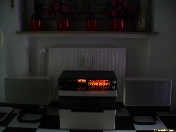

Und nun ist es (CEV- Regie 510) wieder in alter Pracht und Stärke bei mir :)
:Bild
Während ich diese Zeilen schreibe, läuft es im Hintergrund mit den alten (neuen) L 620/1, die noch vollkommen ok. sind, ich bin begeistert und akustisch in meine Jugendzeit zurückversetzt, also in den für mich wunderbaren "Taunus-Sound" -brilliante Höhen und kräftige Bässe- :D .

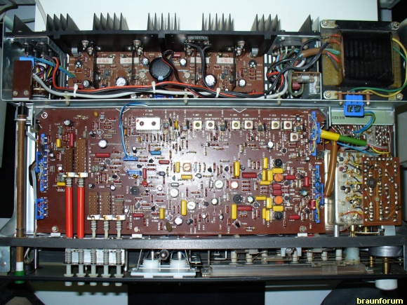

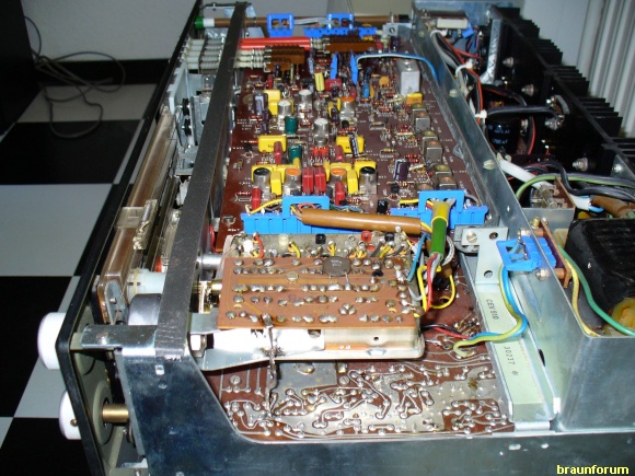

Herr Reetz in Münster hat das Gerät auf Herz und Nieren vollkommen durchgescheckt, alles neu eingestellt und die altersschwachen Teile ausgetauscht:
Ein Aufwand, der in einer "normalen" Fachwerkstatt wohl kaum gegeben wäre, wenn überhaupt noch möglich. Seine Werkstatt ist u. a. voll mit allen möglichen Meßgeräten und natürlich mit alten BrAun-Schätzchen insbes. der 60/70iger Jahre sowie unzähligen Ersatzteilen (auch atelier), die vielfach nicht mehr erhältlich sind.
Naja, als ehemaliges (freies) Vorstandsmitglied der alten BrAun AG kommt im Laufe der Jahrzehnte einiges zusammen.
So sieht das Innenleben des Regie 510 nach der Generalüberholung aus:
Fast wie wohl am ersten Tag :)

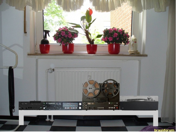

Ich bin wieder so von den "Schuhkartons" angetan, dass ich mir zunächst ein TG 1000/4 zur Komplettierung zulegen werde, da die anderen Geräte (Regie 510, TGC 450 und PS 500) in einem exellenten Zustand ja vorhanden sind.
Dann wird irgendwann mal die komplette Regie-Anlage wohl so aussehen:

#9 Beitrag von Laura11 » 10.05.2012, 15:29

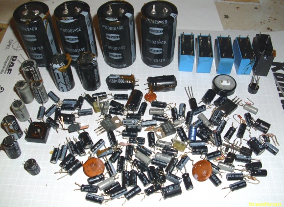

Ganz schön viele Kondensatoren! Hätte nicht gedacht das in Anlagen soviele sind!^^

#10 Beitrag von hpm66127 » 10.05.2012, 15:32
Laura11 hat geschrieben:Ganz schön viele Kondensatoren! Hätte nicht gedacht das in Anlagen soviele sind!^^

#11 Beitrag von Rainer Hebermehl » 11.05.2012, 09:42
Hallo Laura,
mußt nicht alle Kommentare ernst nehmen. Vieles ist nicht so sarkastisch gemeint, wie es zunächst den Anschein hat.

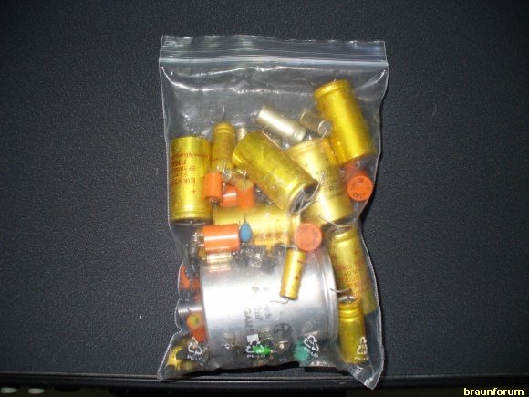

Zu der Kondensatormenge : Es gibt bei der Überholung älterer Geräte im Hinblick auf schwächelnde Elkos im Prinzip zwei Möglichkeiten.
Die eine ist, die Cs aufwendig einzeln zu prüfen und Ausreißer dann zu ersetzen.
Die andere, bessere ist, quasi vorne anzufangen und alle zu ersetzen. Das spart Zeit und verjüngt das gesamte Gerät, denn du kannst davon ausgehen, daß nach 30 bis 40 Jahren kaum noch ein ursprünglicher Wert stimmt.
Also keine Bange vor Restaurierungen. Du mußt wissen, daß unsere alten Geräte bis zur Slim-Line-Serie von Hand von unseren Damen am Band bestückt wurden.
GRoßzügiger Elkotausch unterscheidet sich davon nicht großartig.
Schönen Gruß

interessanter als ein Foto wäre ja ein Soll/Ist-Vergleich der Daten der erneuerten Bauteile (ich sehe da nicht nur Elkos).
Ich selber tausche nur aus, was messtechnisch auffällig wird, der Rest bleibt am "Arbeitsplatz". In diesem Forum findet man aber -zig Threads im Tenor "habe erstmal alle Elkos erneuert, hat aber leider nichts gebracht".
Erinnert mich irgendwie an die Debatten zum Vorruhestand...
Gruß, Simon
Beiträge: 4440
#18 Beitrag von Uli » 11.05.2012, 13:23
simon hat geschrieben:Hallo Uli,
Was soll ein Soll/Ist Vergleich bringen?
Auslöten und Neu. Messen würde viel zu lange dauern. Vorteil ist auch das man sich beim auslöten gleich die Polung merken kann.
Um wirklich genau messen zu können musst Du Elkos sowieso auslöten. Mir würde im Traum nicht einfallen einen 20 Jahre alten Elko wieder zu verwenden!
simon hat geschrieben:In diesem Forum findet man aber -zig Threads im Tenor "habe erstmal alle Elkos erneuert, hat aber leider nichts gebracht".
Gruß, Simon
Wenn ein Fehler da ist, kontrolliere ich zwar das Teil um rauszufinden ob der Defekt weg ist, aber wenn ich es raus habe scheue ich nicht vor der Investition eines Cent-Artikels Ihn zu erneuern! Erst danach wechsele ich (im Umfang einer Revision) pro Baugruppe die Bauteile und prüfe diesen Abschnitt jeweils auf Funktion. Man baut sich schnell den nächsten Fehler ein und verbastelt das Gerät!
@Frank: ist das der Neid der Besitzlosen?

#19 Beitrag von simon » 11.05.2012, 13:34
Mehr als (D)ein Foto.
Richtig, das ist ja eben das Problem der Tauschorgien.

#21 Beitrag von fnerstheimer » 11.05.2012, 18:09
Fragen an die Kondensatorpflücker:
1) wieso muss ich jedes einzelne Bauteil durchmessen, um herauszufinden, ob z.B. ein Verstärker noch seine Solldaten bringt ?
2) Hat sich schonmal jemand Gedanken darüber gemacht, dass die Qualität der modernen Bauteile dem allgemeinen Trend in Richtung billig und kurzlebig folgt ?
3) Wo kommt eigentlich der Glaube her, dass alte Bauteile grundsätzlich nicht mehr ihre Solldaten haben, während neue Bauteile grundsätzlich viel besser sind, obwohl niemand weiß, in welcher chinesischen Hinterhofküche sie zusammengebraten wurden ?
4) Viele Leute sind doch gerade deshalb hier, weil sie sich mit dem kurzlebigen Chinaschrott nicht anfreunden können. Wieso beschränkt sich diese Aversion nur auf ganze Geräte, und schlägt bei Einzelteilen ins Gegenteil um ?
Würd mich halt mal interessieren.
Gruß Frank

#22 Beitrag von eleflo » 11.05.2012, 18:25
Und wenn man dann noch bedenkt, dass Elkos oft eine Toleranz von +- 10% haben, kann es sein, dass ein neuer nicht besser ist als der alte.
Natürlich gibt es welche, die wirklich platt sind, die hatte ich allerdings vorwiegend in alten Röhrenradios, die über 60 Jahre auf dem Buckel haben.
Ich verfahre meistens nach dem Motto "never change a running system"
Gruß Flo

#23 Beitrag von Paparierer » 11.05.2012, 18:44
hm.
Generalaustausch ohne Sinn und Verstand bei unbekannter Ursache für einen Defekt mit dem Zweck, den kaputten Baustein schon "irgendwie zu erwischen" ist ja wohl nur blöd. Das macht aber auch keiner der Spezialisten hier. (Ich bin kein Spezialist, beruflich nicht vom Fach, dürfte das also, tue es aber trotzdem auch nicht :wink: )
Der Vergleich einer Komplett-Revision mit einer Teil-Reparatur ist aber ebenso sinnfrei.
Ich teile nicht die Verallgemeinerung, dass moderne Bauteile nur in Richtung billig und kurzlebig getrimmt werden und führe als Gegenbeispiel die besseren Panasonic-Elkos an.
Ich erinnere mich an die in einem anderen Thread geäußerte Missbilligung der Praxis, bei der Originalbestückung der Platinen billige Bauteile zu verwenden. Das geschah sicherlich nicht erst, als die Teile nicht mehr in Deutschland gefertigt wurden! Auch in den alten Geräten finden sich z.B. - Knallfrösche - und anderes!
Der Vergleich mit dem Chinaschrott bringt es schön auf den Punkt - ich denke, hier findet sich genau keiner, der auf der einen Seite alle oder nahezu alle Elkos tauscht und auf der anderen Seite dabei dann aufs Geld schaut und nur die allerbilligsten hernimmt...
#24 Beitrag von Gulugulu » 11.05.2012, 20:22
fnerstheimer hat geschrieben:Fragen an die Kondensatorpflücker:
Antwort an die "früher war alles besser" Fraktion:
Hat das irgendwer behauptet? Zudem sind die Ansprüche ja sehr unterschiedlich. Die einen wollen den optimalen Zustand, anderen reicht es wenn irgendein Krach aus den Lautsprechern kommt.
Auf der einen Seite hat Braun keinesfalls das Beste vom Besten verbaut und auf der anderen gibt es auch heute sehr sehr unterschiedliche Qualitätsstufen.
3) Wo kommt eigentlich der Glaube her, dass alte Bauteile grundsätzlich nicht mehr ihre Solldaten haben, ...
Moment, da war mal was....Fällt mir gleich ein......Ahh, ja: Messen?
Warum eigentlich die Punkte 2-4? Einer hätte genügt. Früher alles gut, heute alles schlecht. Besser ein 20 Jahre alter ausgetrockneter Kondensator mit irgendwelchen lustigen Werten als wie ein neuer Qualitätskondensator. Ach ne, den gibt es ja nicht. Ich vergaß. :wink:
Lustig finde ich immer wieder Sprüche wie Zerbasteln und Wertverlust bei Regie Geräten. Leute, die Dinger gibt es wie Sand am Meer. Wer es machen will, soll es tun.
Bemerkung am Rande: Die meisten Leute können und wollen solche Reparaturen eh nicht selber durchführen. Und wenn man einmal rangeht sollte man nicht nur den akuten Fehler beheben lassen, sondern auch die potentiellen nächsten (sofern der Techniker ausreichend Erfahrung hat, um diese Stellen bei den Geräten zu kennen). Sonst entwickelt sich manches schnell zum Groschengrab. Ich spreche dabei wohlgemerkt von den Ateliergeräten. Die 60er sind bei mir Deko (weil kaum Nutzwert) und die 70er - naja, wer es mag...

#25 Beitrag von v/d/b » 12.05.2012, 08:49
vermutlich ließt hier heute sowieso keiner, weil alle unterwegs nach DA sind, aber ich gebe trotzdem mal meinen Senf dazu:
Ich sehe die Sache mit dem Bauteiletausch eher pragmatisch.
Habe ich ein Gerät, das eigentlich gut funktioniert, bei dem dann aber plötzlich ein Fehler auftritt, wird dieser natürlich zunächst lokalisiert und dann das betroffene Bauteil getauscht.

Bei meinem CSV 13 war es anders. Der hat grundsätzlich funktioniert, ich war aber mit dem Klang nicht recht zufrieden.
Beim Quermessen habe ich dann eine ganze Anzahl von Cs und auch von Rs gefunden, die jenseits von Gut und Böse waren.
Jedes einzelne Bauelement zu messen habe ich mir dann aber gespart und der Einfachheit halber alles raus geschmissen.
Beim CE 16, der heute direkt daneben steht und der ohne Beanstandungen läuft, ist hingegen noch nicht ein Bauteil getauscht. Warum auch?
Generell verwende ich sowohl bei der Reparatur, als auch bei einer Komplettrevision möglichst hochwertige Bauteile.
