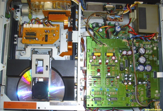

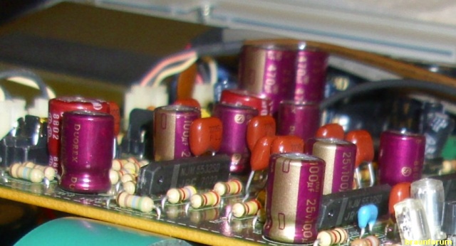

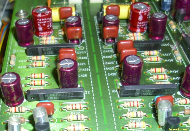

Spannend: Der hat die viel rauschärmeren NJM5532L OPV´s vor den Ausgängen verbaut:

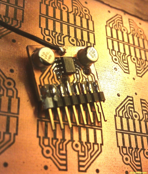

und da ich gerade die Adapterplatine für den CC4 fertig hab:
Werde ich die mal (neben neueren (FM) Netzelkos und schnellen Schottky Gleichrichterdioden) beim CD5 bei Gelegenheit einbauen und gegeneinander spielen lassen. Frank Du bekommst dann noch eine Einladung!
