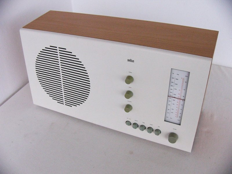

#16 Beitrag von wickerge » 16.02.2018, 16:43
hatte das Nachlackieren der SK 5-Knöpfe ewig vor mir hergeschoben. Jetzt bietet bei Ebay jemand RT 20-Knöpfe als Nachfertigung an. Die Farbe passt sehr gut, kann ich nur empfehlen. Der Ebay-Anbieter heißt bollet_ der _kleine.
Also jetzt endlich alles fertig:
