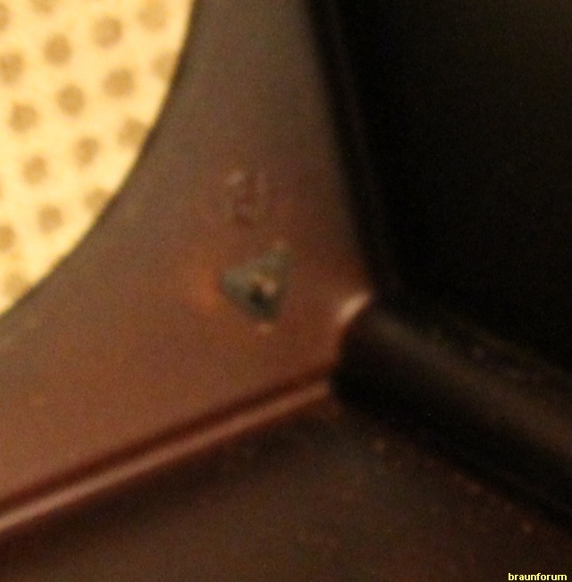

Hallo, heute ist mein SK 25 frisch eingetroffen. Es gibt einiges zu tun. Bevor ich mich um die technische Überarbeitung mache (bzw. vom Spezialisten machen lasse, mit 220V spaße ich lieber nicht) möchte ich mich um die Überarbeitung von allem anderen kümmern. Also Gehäuse, Lochfront, Knöpfe, usw.
Meine Frage ist jetzt, wie löse ich die Lochfront vom Gehäuse. Im inneren befinden sich solche noppen mit "Gegenkrallen". Hat damit jemand Erfahrung?

Die Krallen kann man ganz einfach mit einem Schraubenzieher abhebeln. Erst einen mit kleiner Klinge, dann mit mittlerer und zum Schluss den ganz großen. Dabei möglichst von allen Seiten hebeln, so ähnlich als würdest Du den Deckel einer Lackdose abhebeln.
Aber Vorsicht: Du solltest vorher mal ein wenig mit Rostlöser drüber gehen und das ganze ein wenig einwirken lassen. Auch bringt diese Vorbehandlung ein wenig "Schmierung". Bei meinem ersten SK habe ich das nicht gemacht und mir leider einen der am Lochblech befestigten Haltestifte abgerissen. Diese sind mit einem leicht konusförmigen Ende von Außen durchgesteckt und dann vermutlich elektrisch mit dem Lochblech verschweisst. Da ich kein Loch sehen wollte, habe ich den Stift mit 2-K-Kleber eingeklebt, aber halten tut das Gitter daran nicht mehr....

Noch mal danke, hat super geklappt. Es lag wohl echt am Rostlöser! Das Gehäuse ist nun komplett frei.

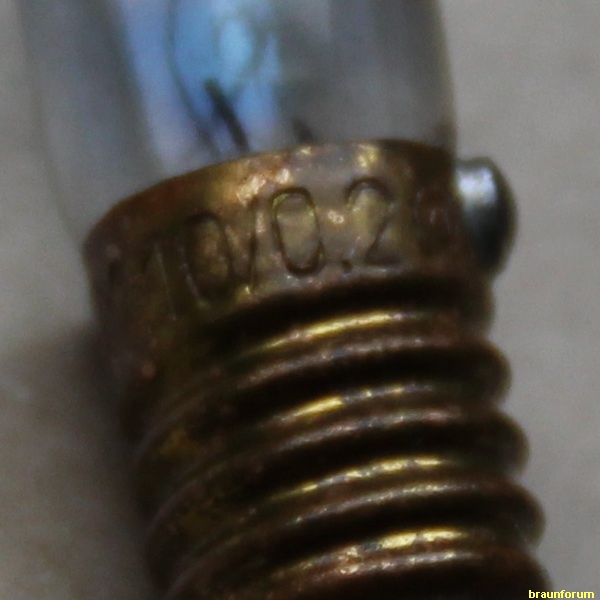

Leider ist die kleine Birne (unter dem Braun Logo auf der Skala) defekt. Weiß jemand welche Birne ich da verwenden kann? Die Aufschrift lautet: OSRAM 10/0.2 und dann noch so ein Symbol (kleiner Kreis in großem Kreis). Siehe Bilder im Anhang.

Ok, ich habe mich mit dem Schaltplan befasst. Da ich zum Glück das Zeichen für ein Leuchtmittel kenne konnte ich dem Plan entnehmen das es eine 10 Volt und 0,2 Ampere Birnchen ist. Das bekomme ich bestimmt z.B. bei Conrad... :-)

Anstelle des 10 Volt 200 mA Lämpchens kannst du auch einrs für 12 V 100 mA nehmen. Dies ist dann zwar etwas dunkler, hält aber ewig und dient ohnehin nur als Einschaltkontolle

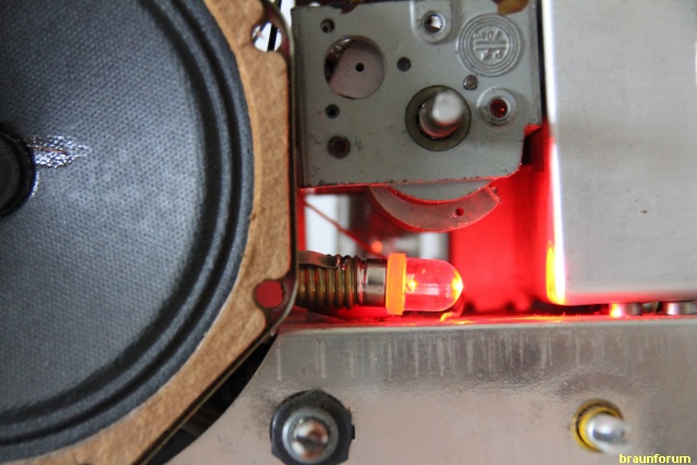

#16 Beitrag von DALettkemann » 03.12.2012, 13:28
Ich habe das defekte Brinchen erfolgreich gegen eine LED getauscht. Blau war leider nicht auf Lager, aber rot macht sich auch ganz gut. Eventuell werde ich wenn das Gehäuse lackiert ist das Birnchen farblich anpassen.

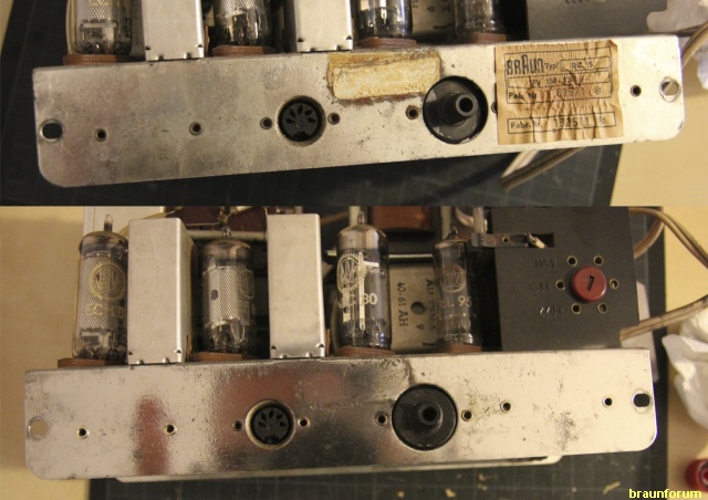

eine Frage von einem Amateur, gibt es bei den Röhren eine Regel wie man sie einsetzt? Oder spielt es überhaupt keine Rolle? Ich würde sie gerne einmal entnehmen und reinigen (abstauben), aber ich habe bedenken das ich sie nicht wieder so einsetze wie ich sie entnommen habe.

die Röhren passen nur in eine Richtung in die Fassung. Du kannst also diesbezüglich nichts falsch machen.
Allerdings solltest Du darauf achten, Sie beim Einsetzen nicht zu verkannten um keine Spannung auf die Anschlusstifte zu bringen.
Und natürlich darf man die Steckplätze nicht vertauschen.
Pass beim Reinigen auf, dass Du die Beschriftung der Röhren nicht abreibst, die ist nämlich meistens sehr empfindlich.

vielen Dank für dein Tip! Also eigentlich ganz simpel, aber wenn man bedenken hat die Röhren nicht mehr rein zu bekommen nimmt man sie halt lieber erstmal nicht raus, daher konnte ich das nicht sehen das sie nur in eine Richtung passen.
Röhren glänzen wieder und das Metall habe ich auch gleich mal poliert. Beim ersten Bild noch stumpf, beim zweiten spiegele ich mich mit meinem Kopf und Kamera sowie links mein Finger darin :-)
Vielen Dank für deine schnelle Antwort.

hast du die originalaufkleber abgemacht oder sind sie vernichtet ?

@Oliver, ich habe das Typenschild entfernen müssen, da es sehr bröselig war, konnte ich es auch nicht wirklich retten. Das andere wo man noch die Rückständen sieht, war bereits entfernt.
