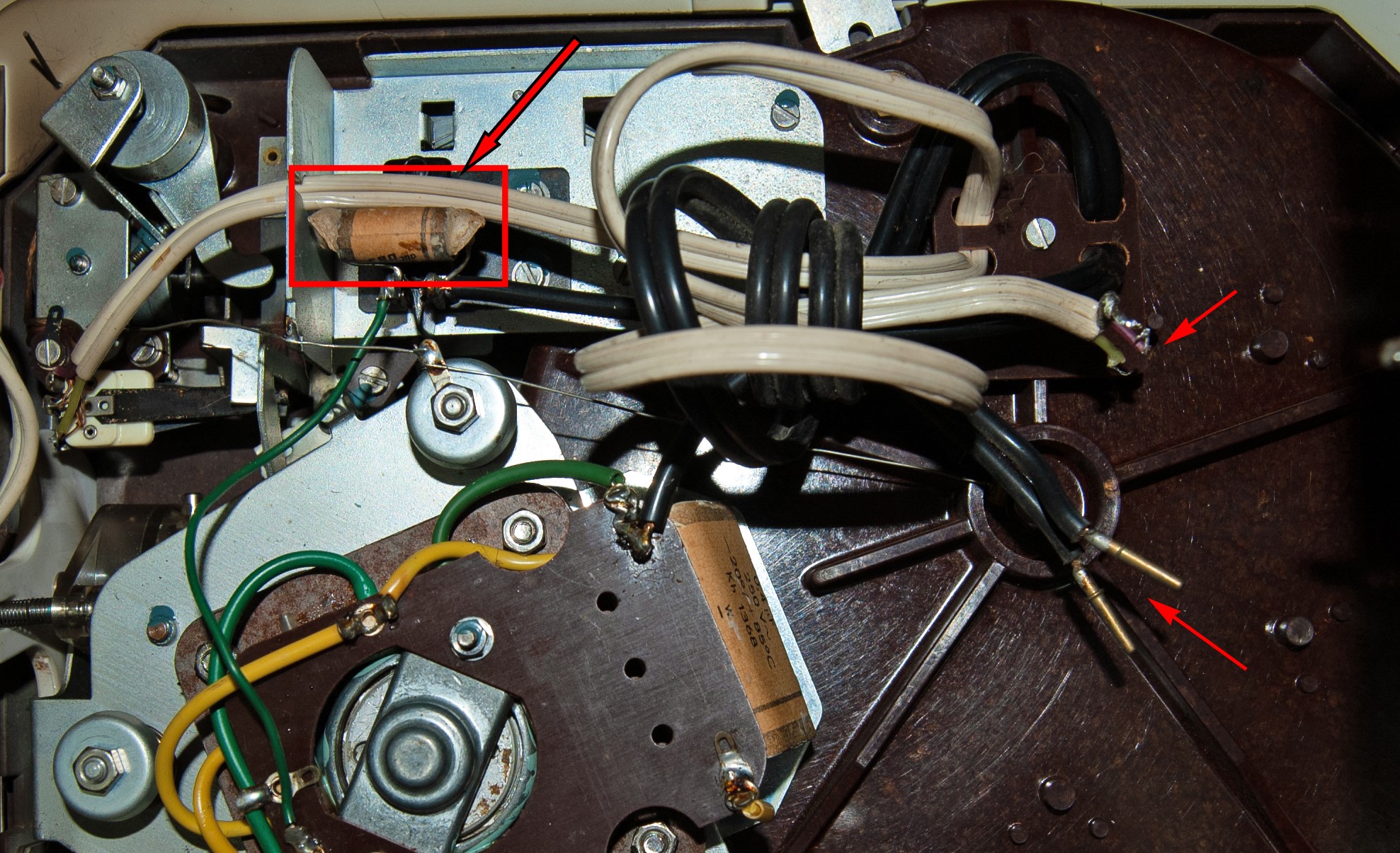

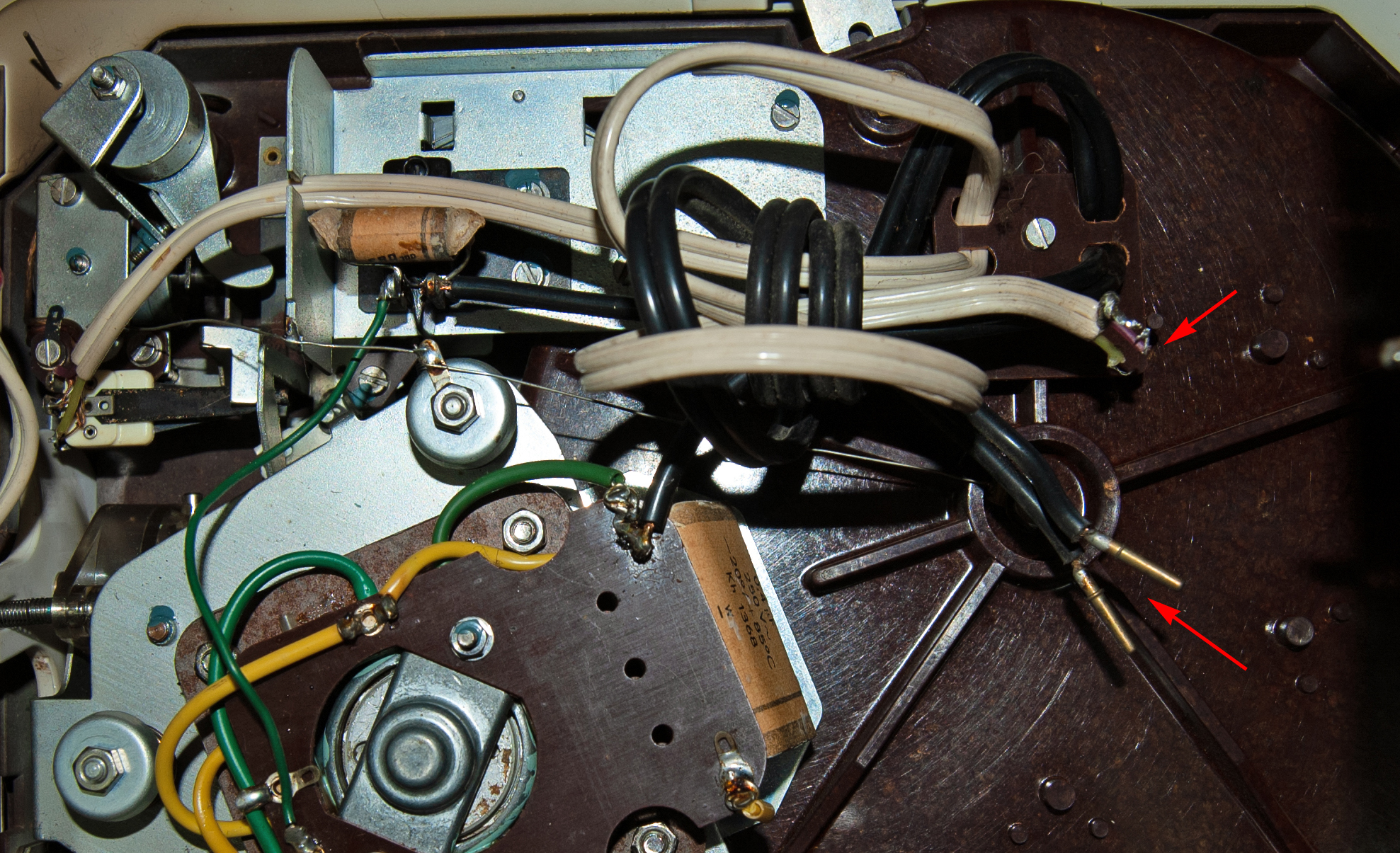

Hallo, eine Bekannte hat mich gebeten mal Ihren SK61 zu überprüfen. Ich habe allerdings seit Jahrzehnten kein Röhrengerät mehr repariert. Der FM-Radioteil funktioniert wieder, nachdem ich die ECC85 erneuert hatte. Beim Plattenspieler muss ich passen. Da bewegt sich nichts. Es hängen hier zwei Kabel herum (siehe Anhang). Ich habe keine Ahnung, wo diese angelötet bzw. gesteckt werden. Kann mir bitte jemand weiterhelfen.

der Plattenspielermotor läuft mit 110 V Wechselstrom und wird über zwei (zu den beiden von Dir gezeigten Steckern passende) Steckbuchsen am Netzteil angeschlossen. Das Kabel ist am Plattenspieler wohl irgendwie aufgewickelt worden (und wohl nicht original), also besser abwickeln, nochmals kontrollieren und notfalls ersetzen, damit die 110 V auch wirklich nur zum Motor gelangen.

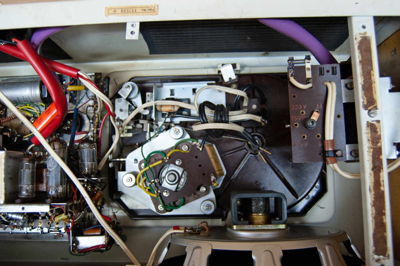

hier das Terminal für den Plattenspieler.

es sieht so aus, als wäre der 10nF-Kondensator defekt. Falls er einen Kurzschluss haben sollte, läuft der Motor ständig (auch bei Radioempfang) und lässt sich nur noch mit der AUS-Taste ausschalten.
Vielleicht wusste sich der Vorbesitzer nicht anders zu helfen, als die Motorzuleitung vom Netzteil zu trennen und aufzuwickeln. Ersetze den Kondensator einfach durch einen solchen zwischen mit 10...47nF/mind. 275V~.

Dass besagter Kondenstor nicht mehr gesund aussah, hatte ich bereits bemerkt. Ich wusste nur nicht, was er genau für einen Zweck erfüllt. Es ist ein 22nF/500V. Ich habe zwar einige 22nF, 33nF und auch 47nF rumliegen, jedoch keinen mit der notwendigen Spannungsfestigkeit. Habe einen 22nF/630V bestellt. Leider gibt es bei uns weit und breit keinen Elektroladen. Falls noch irgendwelche Probleme auftauchen sollten, hoffe ich, dass ich euch wieder um Hilfe bitten darf.

Der Kondensator unterdrückt den Abrissfunken am Einschalter für den Plattenspielermotor.
Ohne diesen Kondensator hat man einen sehr lauten Einschaltknacks und Ausschaltknacks.
Der Funke strahlt in die komplette Elektronik hinein.
Historisch gesehen ist es genau dieser Funke mit dem das Senden von Informationen an einen Empfänger begann.
Daraus entstand der TeleFunken.
