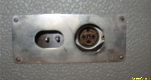

Der Übertragungsanschluss rechts neben dem Netzanschluss sieht folgendermassen aus:
Gehe ich recht bin der Annahme, dass der passende Stecker auf der anderen Seite eine DIN 3-pol hat (welcher in einen Verstärker kommt - aber welcher wäre das 1957?) und wenn ja, wo kann man einen entsprechenden Stecker bekommen? Oder ist das ein Lautsprecheranschluss (für welchen Lautsprecher?)?

Den dreipoligen DIN-Stecker sollte man ohne Probleme an jeder Straßenecke bekommen. Mitte ist Masse und die anderen beiden - naja eben mono, also nachsehen, welcher angeklemmt ist oder gleich zusammenlöten.

Noch mal zum 3-poligen DIN Stecker; wenn das ein Anschluss für 3-polig ist, warum hat er dann 4 Löcher????
