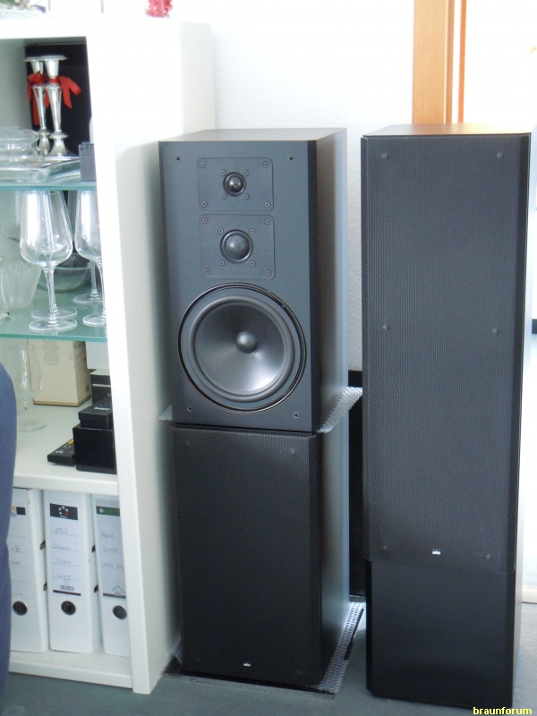

Hallo Braun Freunde
die RM 7 Boxen haben einen neuen Zuhörer gefunden :wink: - durch Zufall konnte ich per Ebay Kleinanzeigen RM 7 Boxen aus 1.-ter Hand im Zustand Note 2 ersteigern -
Soo ...der Klang der RM7 Boxen ist überzeugend :D keine Frage !!
.. nur die provisorische Aufstellung noch nicht ...
Als Regal-Monitor ist eine "freie Aufstellung" eigentlich nur mit "Sockel" oder wie bei einer M9 mit eingebautem Sockel möglich.
Frage: Gab es zu den RM7 Boxen irgendwelche LS-Ständer ?? oder wie hab Ihr Eure RM7 Boxen platziert ??
PS: 2 x RM 7 gestapelt ergeben fast LS 130 Höhe ... :wink:

Hallo Braun Freunde,
danke für Eure Beiträge ! :wink:
Was natürlich richtig und wichtig erscheint, das die RM 7 auf Lautsprecher Ständer stehen sollten...
Von der Höhe gesehen habe ich festgestellt habe, das die gestapelte , oberer RM7 genau die Richtige "Zuhörer Höhe" hatte ...das passte auf Anhieb. :wink:
Vom Design her würde ich in Richtung der "LS 40 Ständer" von Helmut (kokomiko) tendieren ... da passt einfach alles.
Auch die RM 5 Boxenständer sind sehr gut ...!
Bodenabstände von 20 bis 25 cm Höhe erscheinen mir etwas zu niedrig ... es hängt aber auch vom "Hörabstand" und "Zuhörer Höhe"ab.

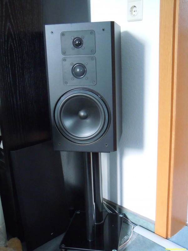

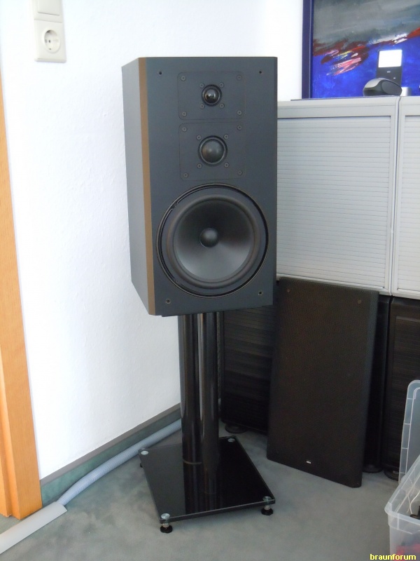

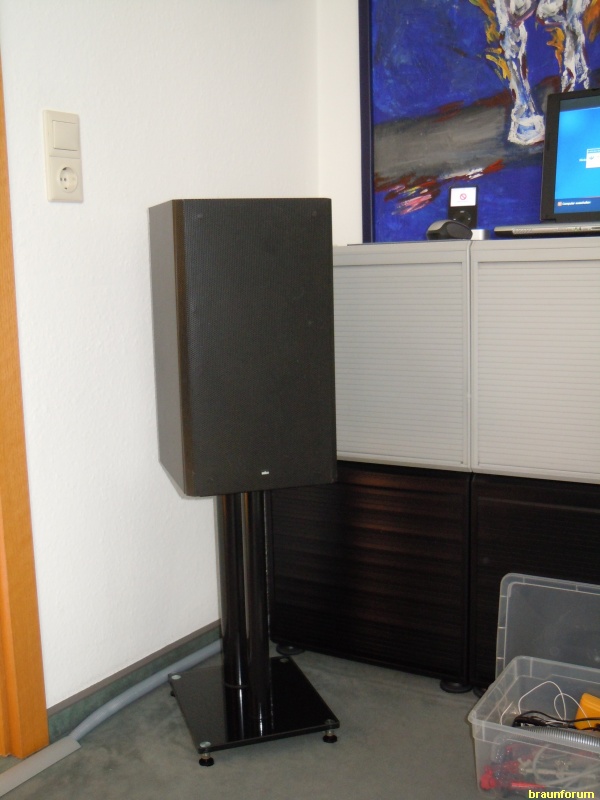

#9 Beitrag von ARS » 01.03.2014, 10:07
Hallo Braun Freunde
nun klingen die RM7 Boxen noch besser :wink:
Hier ein paar Boxen Ständer die genau auf die Boxen Größe abstimmt sind.
Die Grundplatte (incl. Spikes) und Aufstellplatte bestehen aus 10 mm starken "schwarzen Glasplatten".
Bild Bild
Zwei schwarz lackierte Alu-Rohre ergeben dann den Abstand der Platten.
Das hintere Rohr hat noch zwei Aussparungen zur Kabelführung.
Hier ist das LS-Kabel noch sichtbar ...
Bild Bild
Bodenplatte: B x T: 25 x 30 cm
Aufstellplatte: BxT: 20 x 25 cm
Höhe: ca. 47 cm
Die RM 7 Boxen klingen mit den Boxen Ständern so gut, das ich die LS 130 in einen anderen Raum "versetzt" habe :wink: .

#10 Beitrag von Uli » 01.03.2014, 10:14
Die Idee ist schon ok aber Glänzendes und matte Boxen... das wäre nicht meins!
Viel Spass mit dem neuen Raumklang!
