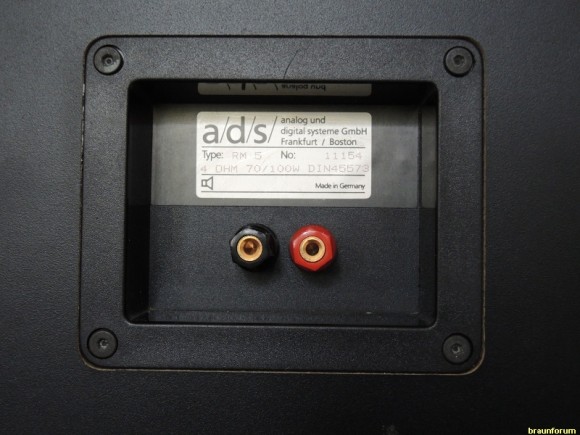

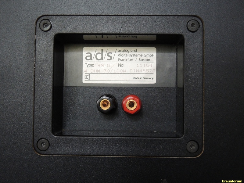

Lautsprecherart: 2-Wege / Regalmonitor / geschlossenes Gehäuse
Übertragungsbereich: 49 ... 25.000 Hz
Musikbelastbarkeit: 100 Watt
Nennbelastbarkeit: 70 Watt (DIN 45573)
Wirkungsgrad (1W/1m): 87 dB
Nennscheinwiderstand: 4 Ohm
Übergangsfrequenzen: 3000 Hz
Frequenzweiche: 12/18 dB/Oktave
Durchmesser Tieftöner: 195 mm
Durchmesser Kalottenhochtöner: 25 mm
Gehäusevolumen: 23,5 Liter
Abmessungen (BxHxT): 230x365x280 mm
Gewicht: 8,3kg
Gehäusefarbe: Schwarz, Grau, Weiß
Gehäuse: Holz / Kunststoff-Funier
Anchluß Terminal: Schraubklemmen

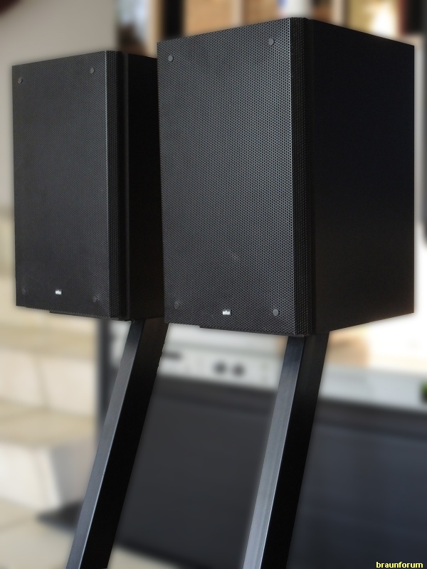

Frontgitter: Lackiertes Lochblech / an vier Gummiaufnehmer befestigt
Verkaufspreis: 400 DM pro Stück
Produktionszeitraum: 1989 -1990
Herstellungsland: Deutschland

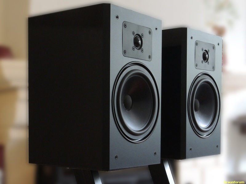

Anmerkung: Ausgewogene Monitorbox, mit geschlossenem Klangbild. Die Abstimmung dieser 2-Wege Monitorbox ist gekonnt, mit klaren Mitten und nahtlos daran anschließenden Höhen. Stimmen werden natürlich wiedergegeben. Durch den eingesetzten 19,5 cm Tief- Mitteltöner erhält dieser vergleichsweise kompakte Regalmonitor ein prägnantes Bassfundament, das straff und mit einem gewissen Durchschlag in kleineren Räumen daherkommt. Der Klangcharakter der RM5 ist dabei der RM7 so ähnlich, das man sich auf die wenigen hörbaren Unterschiede konzentrieren muß.

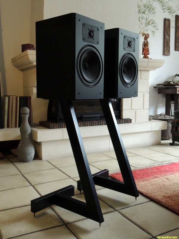

Sie profitiert erheblich durch den Einsatz guter Klangständer und einer möglichst freien Aufstellung. Leistungsaufnahme und Wirkungsgrad sind moderat, sodaß auch leistungsschwächere Verstärker mit Ihr zurechtkommen.
Die RM5 gehört bauartbedingt (2-Wege-System) zu den ortungsschärferen Lautsprechern. Der aus Polypropylen gefertigte Tief-Mitteltöner mit 19,5 cm ist durch seine steife, partialschwingungsarme Konstruktion in der Lage, neben dem Bass das gesamte Frequenzspektrum der menschlichen Stimme abzudecken. Die RM5 ist dabei wie Ihre beiden Schwestermodelle RM6/RM7 auf eine breite Stereo Hörzone jenseits des "Sweet Spots" abgestimmt. Erst ab 3000 Hz übernimmt der Hochtöner und spielt bis über die obere Hörgrenze. Die RM5 ist damit ein relativ kleiner aber feiner Abhörmonitor der in kleineren und mittelgroßen Räumen in seinem Element ist.

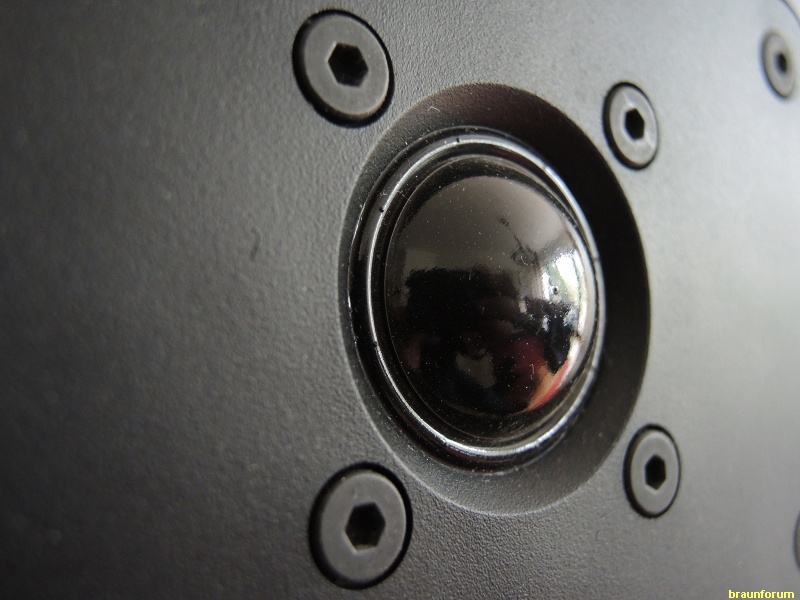

Bekannte Fehler:
  1. Das Kunststoff-Funier schrumpft leider mit der Zeit, sodaß es zu Ablösungen und Rissen kommen kann. Das Problem wird durch direkte Sonneneinstrahlung (UV) verstärkt. Dies betrifft alle Lautsprecher der RM- und M-Serie.

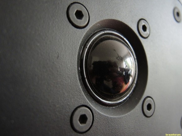

  2. Die Hochtöner können an Brillianz und Pegel verlieren. Der mögliche Verursacher ist das Kühlmittel Ferrofluid, da dieses über die Jahrzehnte seine Viskosität ändert. Etwaige mechanische Defekte durch Überbelastung der Lautsprecher sind alternativ zu prüfen. Hier im Forum bitte Rainer Hebermehl ansprechen, der die Originalwerkzeuge zur Reparatur und Instandsetzung besitzt, falls Probleme mit dem Hochtöner vermutet werden.
  3. Die Kunststoffhalterungen für die Frontblenden leiern aus. Sie müssen ausgetauscht werden. Mögliche Lösung siehe Link
Gruß, Jens
