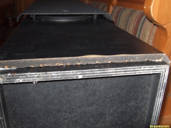

bei meinen LS130 löst sich unten langsam die schwarze Folie, womit klebt man das am besten oder kann man die Folie festbügeln?

so schlimm ist es nicht das neue Folie drauf müsste, die Alte löst sich nur an einer Stelle langsam ab und ich möchte sie dort wieder ankleben damit sich die Folie nicht weiter ablöst.

mache mal bitte ein Foto!

hier ist mal ein Foto.
Die Folie wird an dieser Stelle wellig und löst sich, keine Ahnung warum, vielleicht kann man da mit einem Bügeleisen etwas machen, hat das schon mal einer probiert?

Du könntest es mit Patex versuchen, vorsichtig mit einem Messer zwischen die Ablösung einbringen, den Kleber ein paar Minuten ablüften lassen und dann mit hohem Druck verpressen. Da Patex ein Kontaktkleber ist, kommt es auf den hohen flächenmäßigen Druck an. Dieses erreichst Du durch Gewicht auf den Klebestellen bzw. mit Platten und Schraubzwingen. Nicht zu viel Kleber verwenden, da es sonst unschöne Ausläufer gibt.
Vorteil Patex: klebt wie bombe
Nachteil: muß beim ersten mal klappen, ein korregieren nach dem Kontakt ist nicht mehr möglich!
Holzleim ginge auch, hier empfehle ich den wasserfesten Ponal Leim (Flasche mit blauer Beschriftung). Dieser besitzt auch eine sehr hohe Haftkraft (gegenüber von herkömmlichen Ponalleimen) und hat den Vorteil, das man Ihn bei größeren Ablösungen noch etwas beim pressen in der Position korregieren kann. Dieses geht aber auch nur einen kurzen Moment, da auch der PU Leim schnell anzieht! Auch hier ist auf einen hohen gleichmässig flächendeckenden Anpressdruck (ca. 24h) zu achten.
Vorteil Leim: längere Verarbeitungszeit (ca. 2min. nach dem ersten Kontakt), Leimreste die rausgequirlt sind lassen sich einfacher entfernen. (mit einem feuchten Lappen)
Nachteil: man muss ihn satter in die Klebestellen einbringen.

Ulis Tip mit Pattex ( Schlagkleber) ist am sinnvollsten.
Ich empfehle, vorher mit einer dicken Glas- oder klaren KUnsstoffplatte versuchsweise die Folie anzudrücken um zu sehen, ob die Wellen der Folie sich an den Korpus anlegen oder ob sich auf Grund der Längendehnung Falten bilden.
Die Folie vorher mit Fön LEICHT ! ERWÄRMEN um sie etwas geschmeidig zu machen .Danach sollte es sich richten, ob Du fest oder locker andrückst.
Vom ERHITZEN mit Bügeleisen oder Heißluftotto rate ich ab,da die GEfahr besteht, daß sich die Blasen vergrößern, da die Folie unter Vorspannung auf den Korpus geklebt wurde.
Oder einfach so lassen, wie es momentan ist.

da es doch nur eine sehr kleine Stelle ist habe ich einfach einen Tropfen Sekundenkleber benutzt damit sich die Folie nicht weiter löst, zu sehen ist die Stelle eh nicht wenn man es nicht weis.
