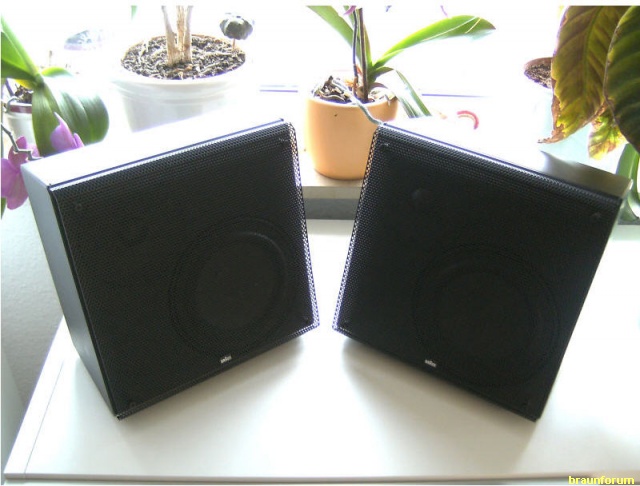

Hier gibt es ein weiteres Paar LS 40
(Einfach auf das Bild klicken)
Machen optisch ein guten Eindruck, an einer Box fehlen die Lautsprecherklemmen, was aber wohl kein großes Problem sein dürfte.
Klanglich finde ich die LS 40 auch im Solobetrieb (hatte ich am R2 und habe ich am A1 sowie TV3) sehr gut und als Satelliten am Aktivsubwoofer hervorragend.
Über die baugleichen LSV (Chassis sind von einem anderen Hersteller) kann ich klanglich kaum eine Aussage treffen, da ich diese nur einmal kurz gehört habe.
