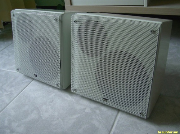

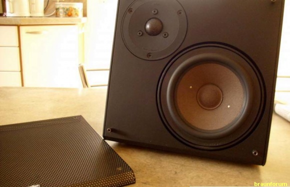

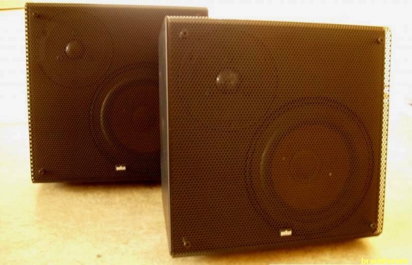

#1 Beitrag von BrAms » 17.05.2011, 18:51
LS 40
Art: Universal-Zweiweg-Lautsprecher
Nennbelastbarkeit: 40 Watt
Musikbelastbarkeit: 70 Watt
Übertragungsbereich: 40...25.000 Hz
Wirkungsgrad: 86dB (1W/1m)
Übergangsfrequenz: 2.000 Hz/12 dB Okt.
Tiefton (Konus): 130 mm
Mittel/Hochton (Kalotte) 25 mm
Gehäuse-Abmessungen (H/B/T): 23,5/23,4/13,2
Brutto-Volumen: 6,25 l
Netto-Gewicht: 3,6 kg
Impedanz: 4 Ohm
Ausführung: Schwarz, kristallgrau und weiß
Blenden: Alu-Lochblechgitter durch 4 Stecker gehalten
Baujahre: 1983 - 1986
Verkaufspreis: DM 300,- DM pro Stück
Anmerkung:
Der LS 40 ist eine vielseitige Universalbox zum Aufhängen, Einbauen und Aufstellen. Er kann auch ideal als Zweit-Lautsprecher oder auch als Tonpartner für das TV3 eingesetzt werden.
Als Satellitenlautsprecher in Verbindung mit dem aktiven Subwoofer SW2 bildet der LS 40 ein hervorragendes HiFi-Stereo-Soundsystem (2.1) auch für gehobene Ansprüche, bei minimalen Platzbedarf.
1986 wurde der LS 40 durch eine preiswertere Version, den LSV unter Verwendung von Fremdchassis und etwas geringeren Leistungsdaten leider substituiert.
