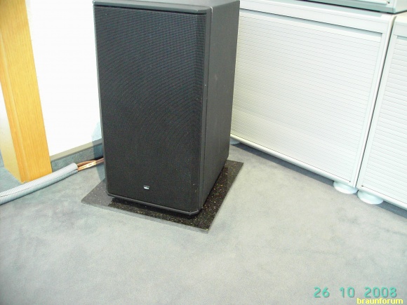

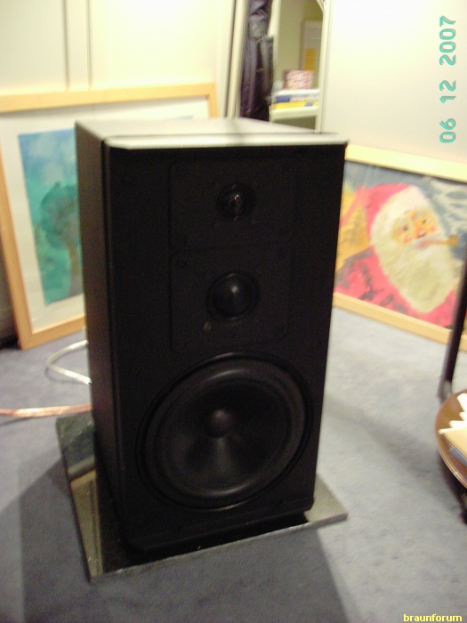

hier mal ein Vorschlag für CM7 Boxen ...die auf dem Fußboden stehen "müssen" ...oder für die "Regale" einfach zu schwer sind ... :?
Meine CM7 hatte ich damals so von Fußboden entkoppelt …
Bild Bild

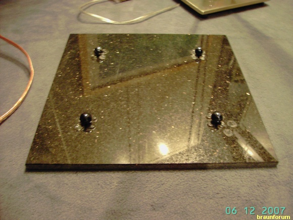

Die ABSORBER bestehen aus einer 30x30 cm Granitplatte (OBI),
16 Stück „Silikon oder Gummi Stopper“ (OBI)
4 Stück Glaskugeln (bei meiner Tochter ausgeliehen)
Die Glaskugeln gibt’s es in jedem „guten Spielzeugladen“ …die gibt es ja nicht mehr so oft !!!
Die CM7 so darauf gestellt ...das war stabil und sah auch noch gut aus. :wink:
Jedenfalls war der „dumpfe Boden Effekt“ völlig weg …der „Klang schwebte förmlich“ durch den Raum …die CM7 waren klanglich kaum wieder zu erkennen.
Bei einer Musikauswahl von "Rockmusik" … kam der „knackige Bass“ noch besser durch. :!:

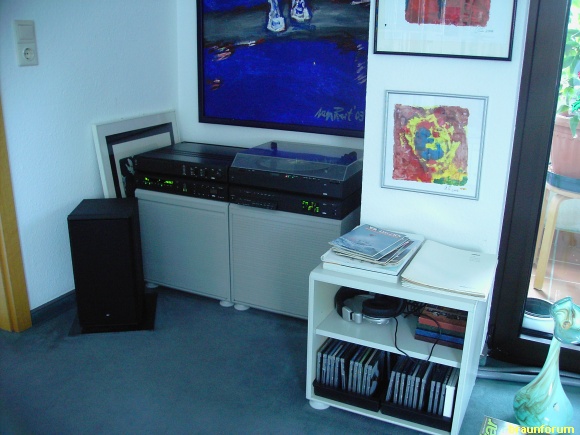

Bei meiner „CM 7 Boden Aufstellung“ hatte ich folgenden Gedanken:
Die Größe der Sockelplatte von 30 x 30 cm war in erster Linie als „Schutz“ gedacht.
Die Lackierung der CM7 ist ja sehr empfindlich ist …und die meisten Kratzer und Macken entstehen beim Aufstellen und Verschieben der schweren Boxen.
Bei der „Bodenaufstellung“ passiert es immer mal wieder, das man mit den Schuhspitzen dran kommt … so stößt man erst vor die Sockelplatte und nicht vor die „BOX“.
Besonders kritisch sind „Staubsauger“ … die im Eifer des „Saugens“ besser an der Sockelplatte hängenbleiben …als vor die BOX donnern … :roll:
Meine „liebe Raumpflegerin“ wusste schon warum … :shock: :wink:
Bild Bild

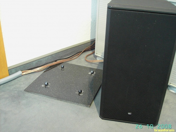

Die Aufstellung der CM 7 auf den „Glaskugeln“ ist stabil … da kann die BOX nicht runterrollen …
Das hohe Gewicht, das hintere „schräge“ Gehäuse und die „Gummi Dichtung würden das eh verhindern.
Die Glaskugeln hinterlassen keine Macken oder Riefen … die Box wird einfach draufgesetzt … und fertig!
Wenn etwas ausgerichtet werden soll, nur die Sockelplatte verschieben !

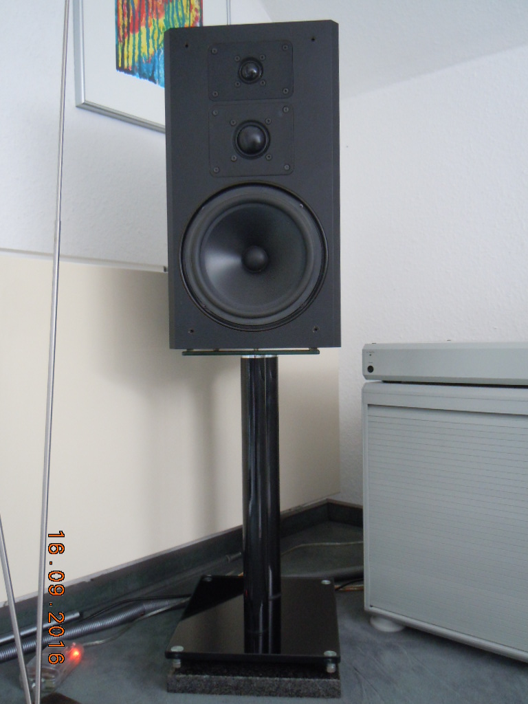

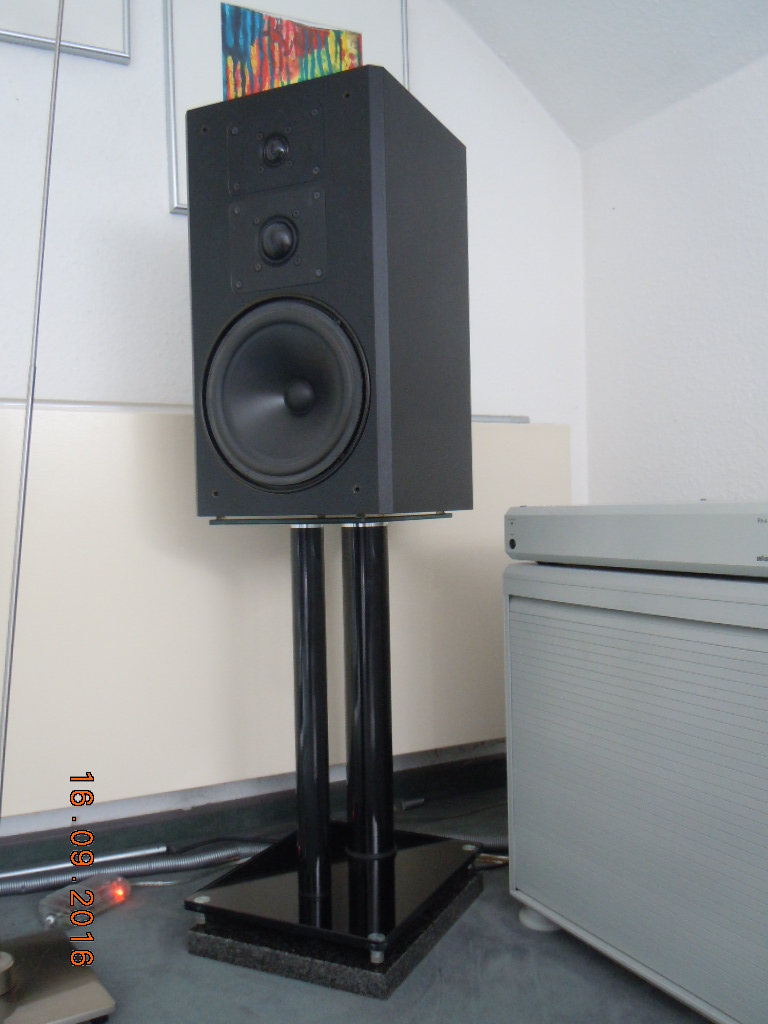

Bin in meinem "Lautsprecher Fundus" im Jahr 2016 fündig geworden.
Das Thema "Absorber" hatte ich seinerzeit mit einem "LS-Ständer aus Alu + Glas" mit einem "Natursteinsockel, 6,2 Kg" als Absorber kombiniert.
Eine freistehende LS Aufstellung - hier RM 7 - in der beschriebenen Form ist jeder anderen "Regal Aufstellung" vorzuziehen.
Das Klangverhalten der RM 7 - jeweils an einer PA4 - war sehr gut :zwink:
PS: RM 7 ohne LS-Gitter ... da die "Gummi Nuppies" verhärtet waren !
